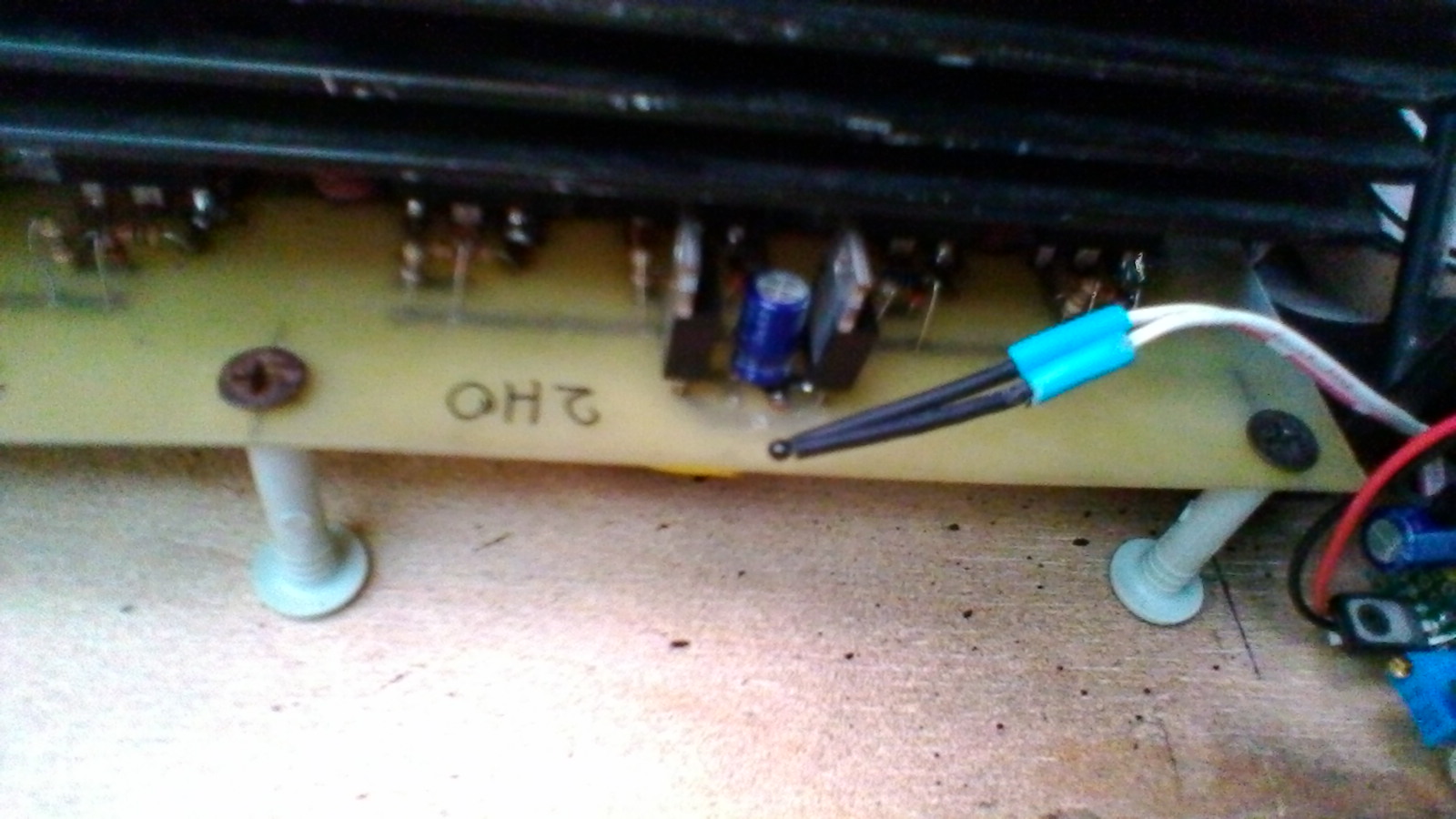

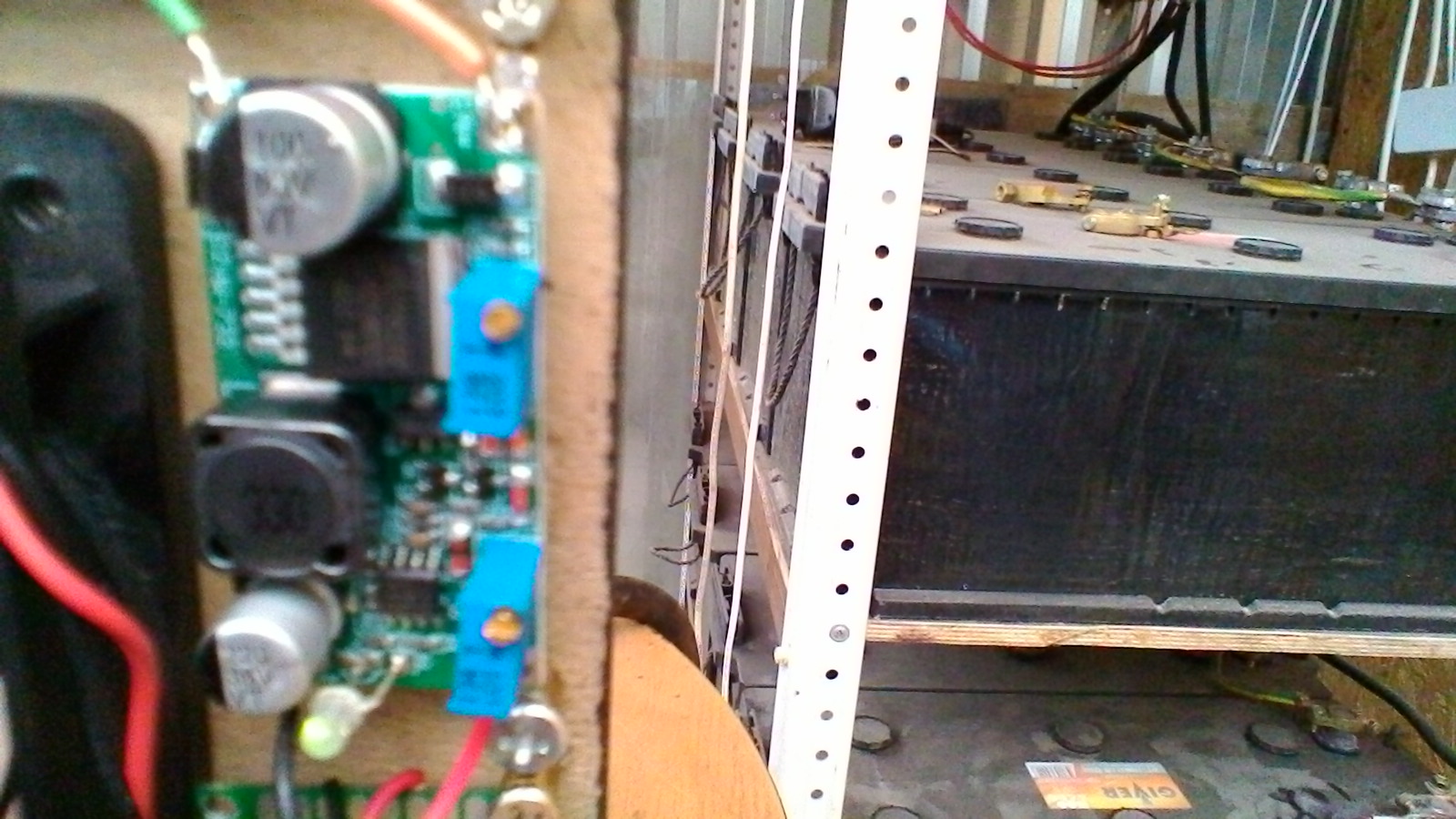

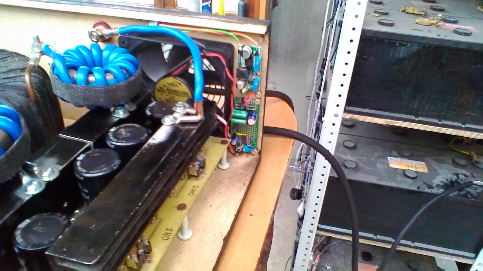

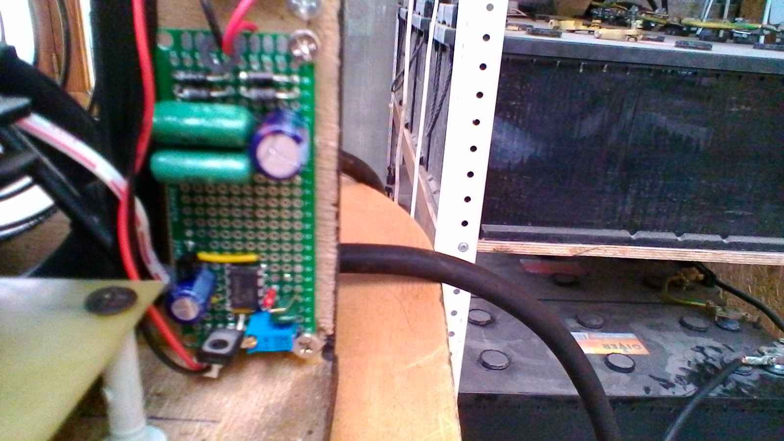

Включение вентилятора решил выполнить отдельно от ег8010 и возможностью регулировать температуру включения .
компаратор лм393 отлично подходит для этого . Дополнительно на второй половинке можно собрать аварийное отключение инвертора при перегреве.
Блок питания 60в на 12в взял готовый на али.
терморезистор от ег8010

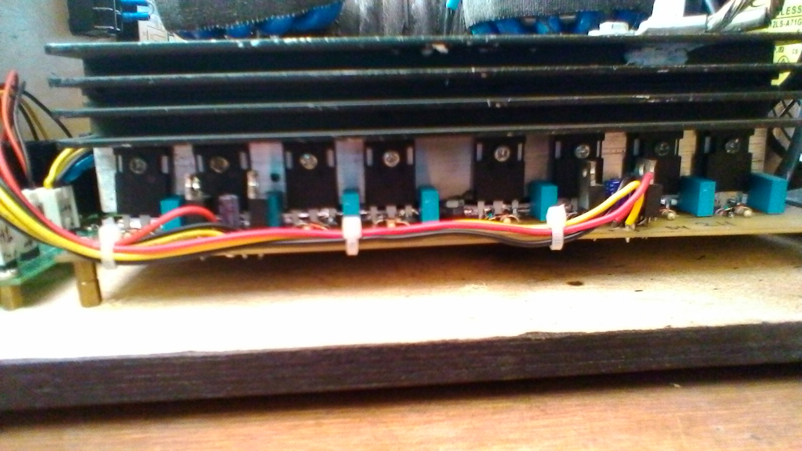

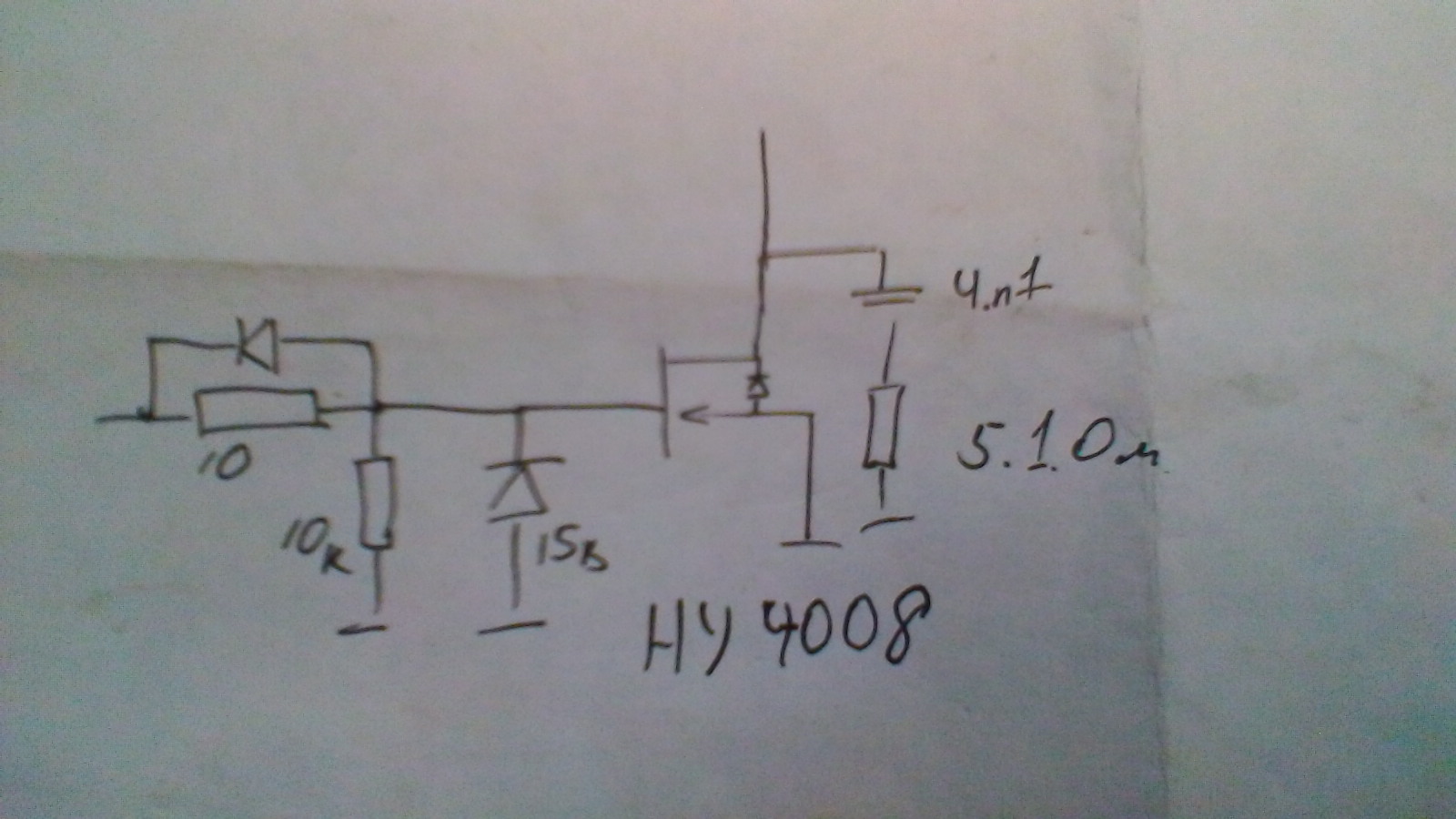

Новые изменения в схеме блока ключей. Рекомендую ставить ключи hy4008 , обязательно надо ставить стабилитрон на затвор всех ключей стабилитрон расчитан на питание драйверов. Снаберы на каждый ключ и как можно ближе к ножкам ключа . В таком исполнении 4ре ключа в плече легко переваривает 4кв мощности на выходе. Дельный совет подсказал Дима эталон и Рашид , за это им дружеское спасибо . До этого стояли ключи 2907 , не выдержали моих амбицый на 3кв пыхнули .
Ключи заказывал на али.экс сылку s.click.aliexpress.com/e/cTccWwo6.
