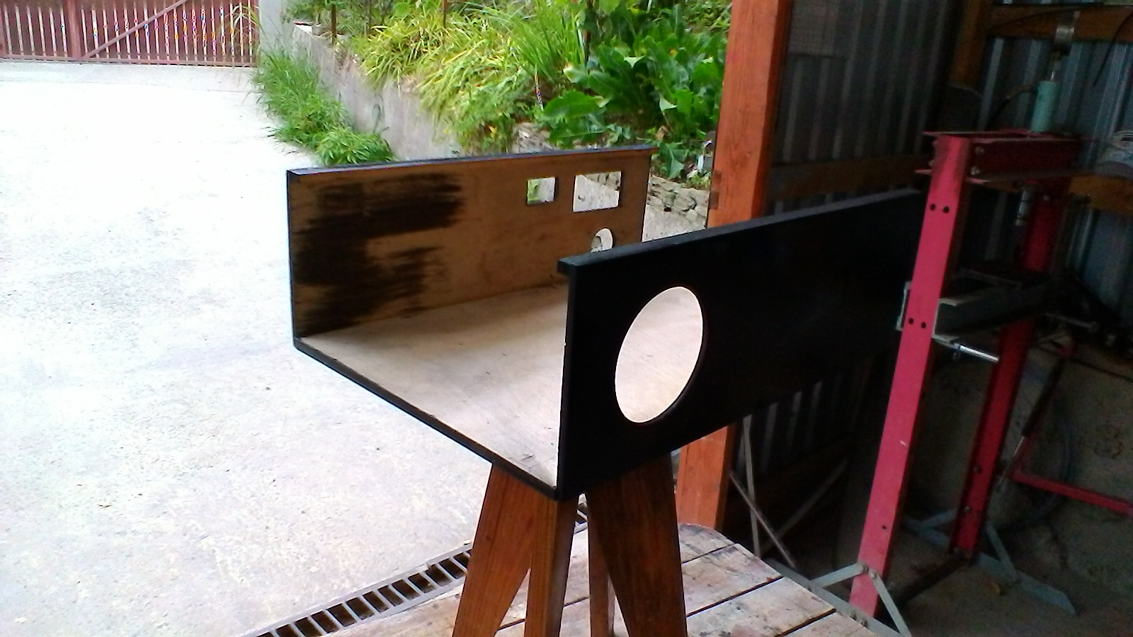

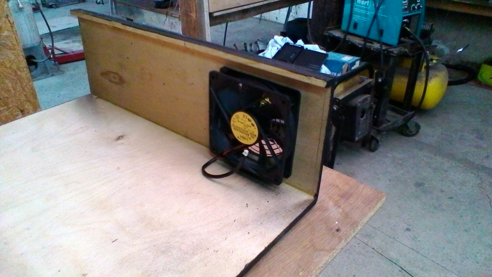

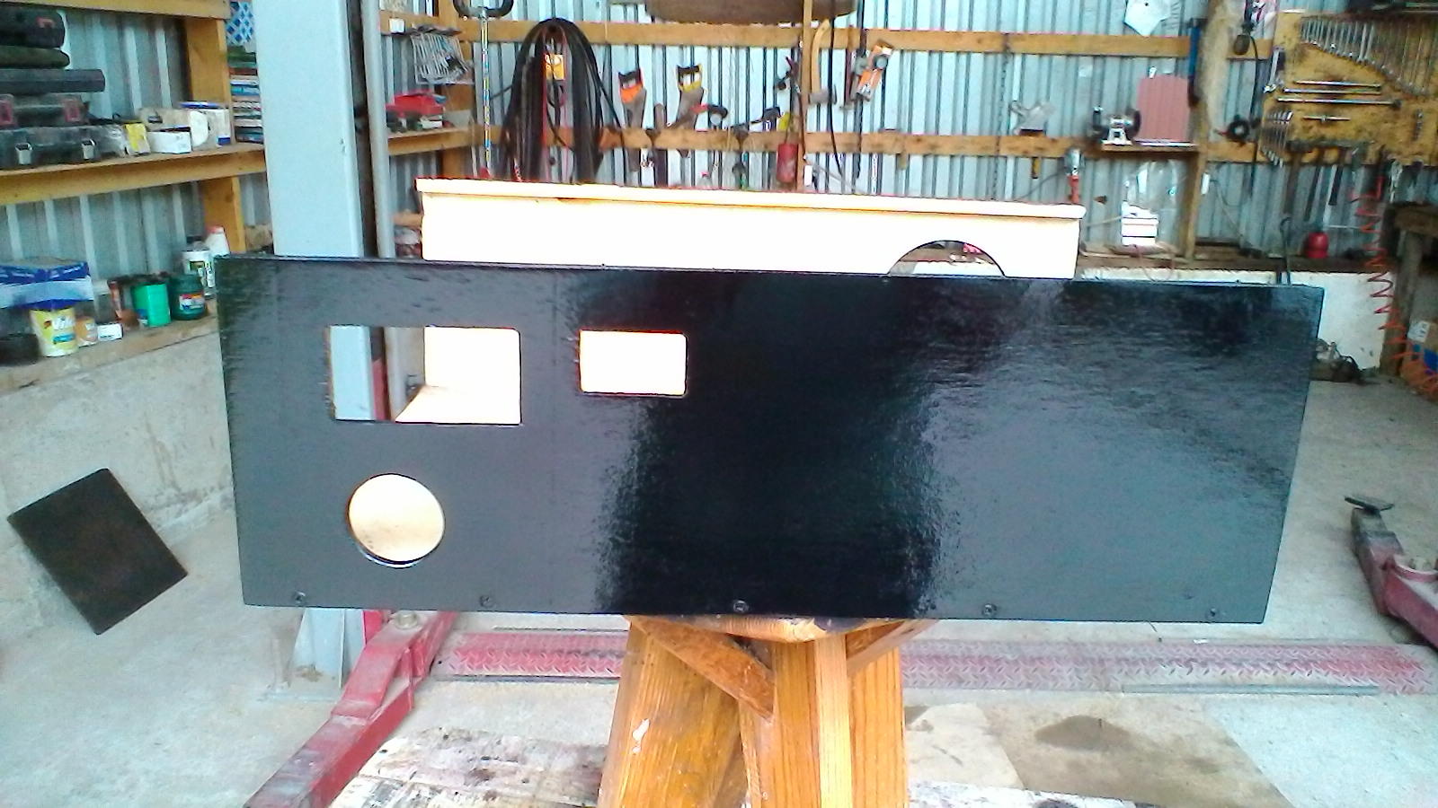

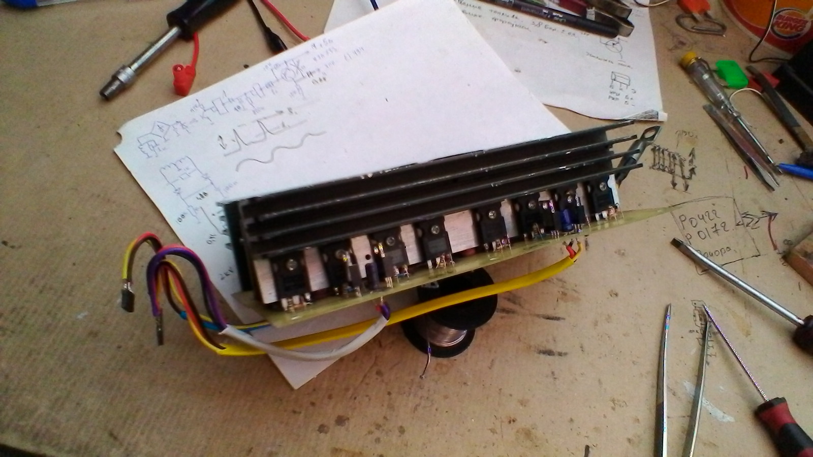

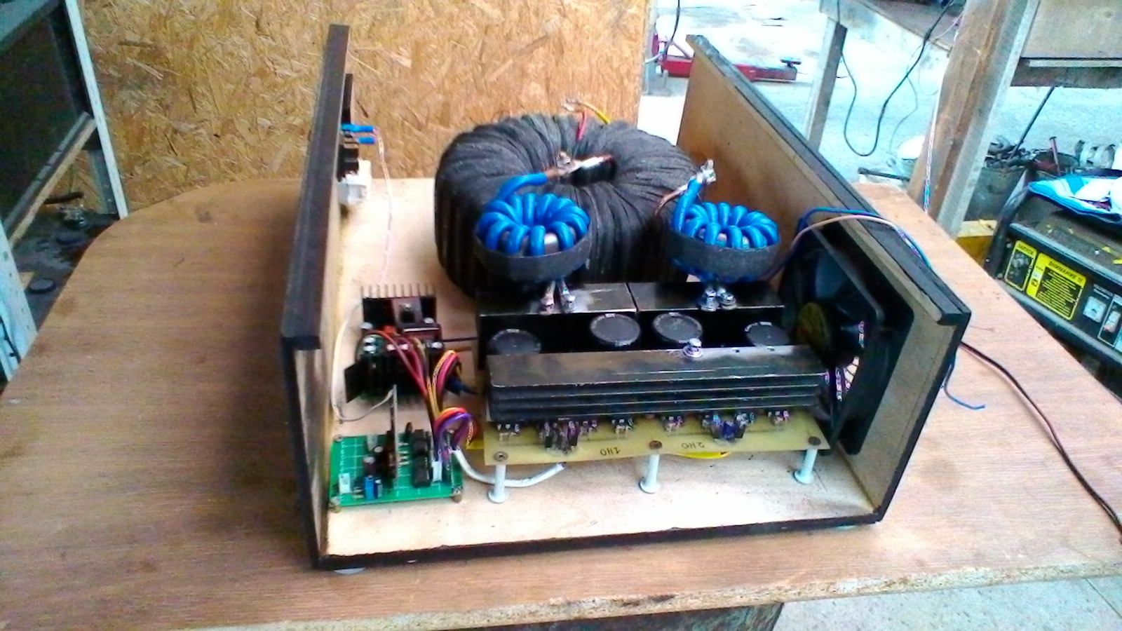

Хочу поделиться фотками процеса сборки инвертора . Восемь месяцев работы над этой темы дали результат. Без помощи Димы это время растинулось бы в разы. фанерка замечательный материал стерпит все , и главное деилектрик. без охлаждения ни как . серце всего процеса ключи без них никуда.

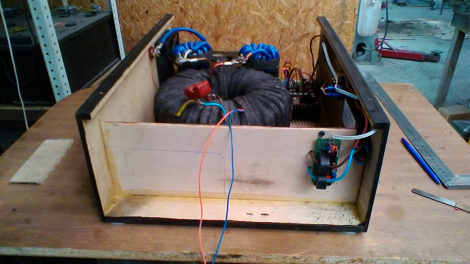

Сегдня примерил транс блоки в корпусе . Фанерка рулит просто и надежно места достаточно блок питания ключей на три по 15в

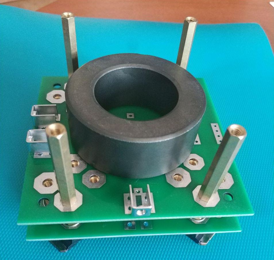

Оставлю тут идею, может заглянет кто поумней и доделает. Начал делать инвертор, но лень пересилила меня, если кто сделает по образу и подобию, буду рад приобрести платы. Снизу видны модули IGBT, планировал сделать ввиде куба, но приобрел два 5 квт и 6 квт промышленных инверторов и успокоился.

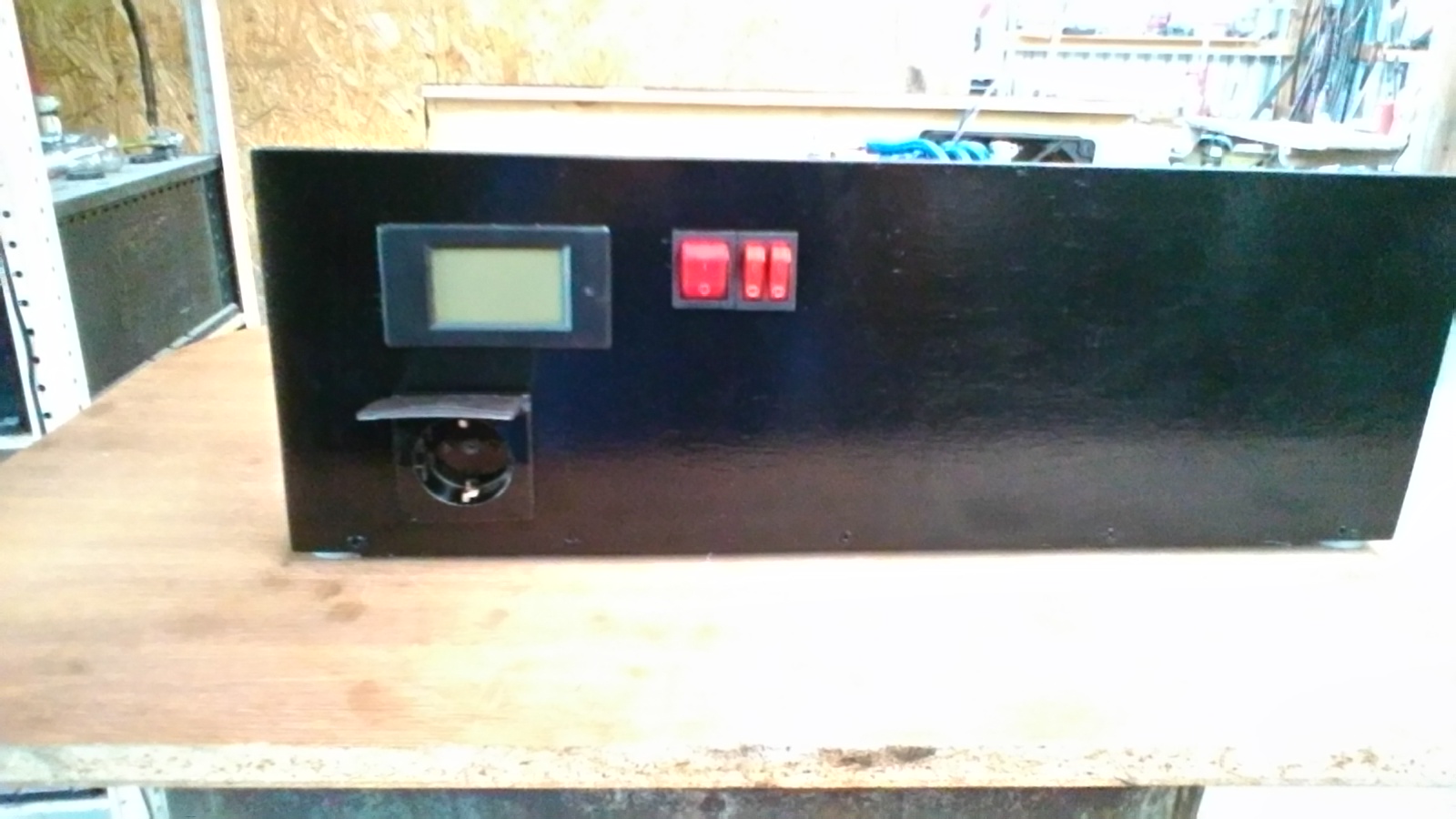

качество лучше не получится . Схема есть у Димы .э на форуие. рервый запуск в новом корпусе

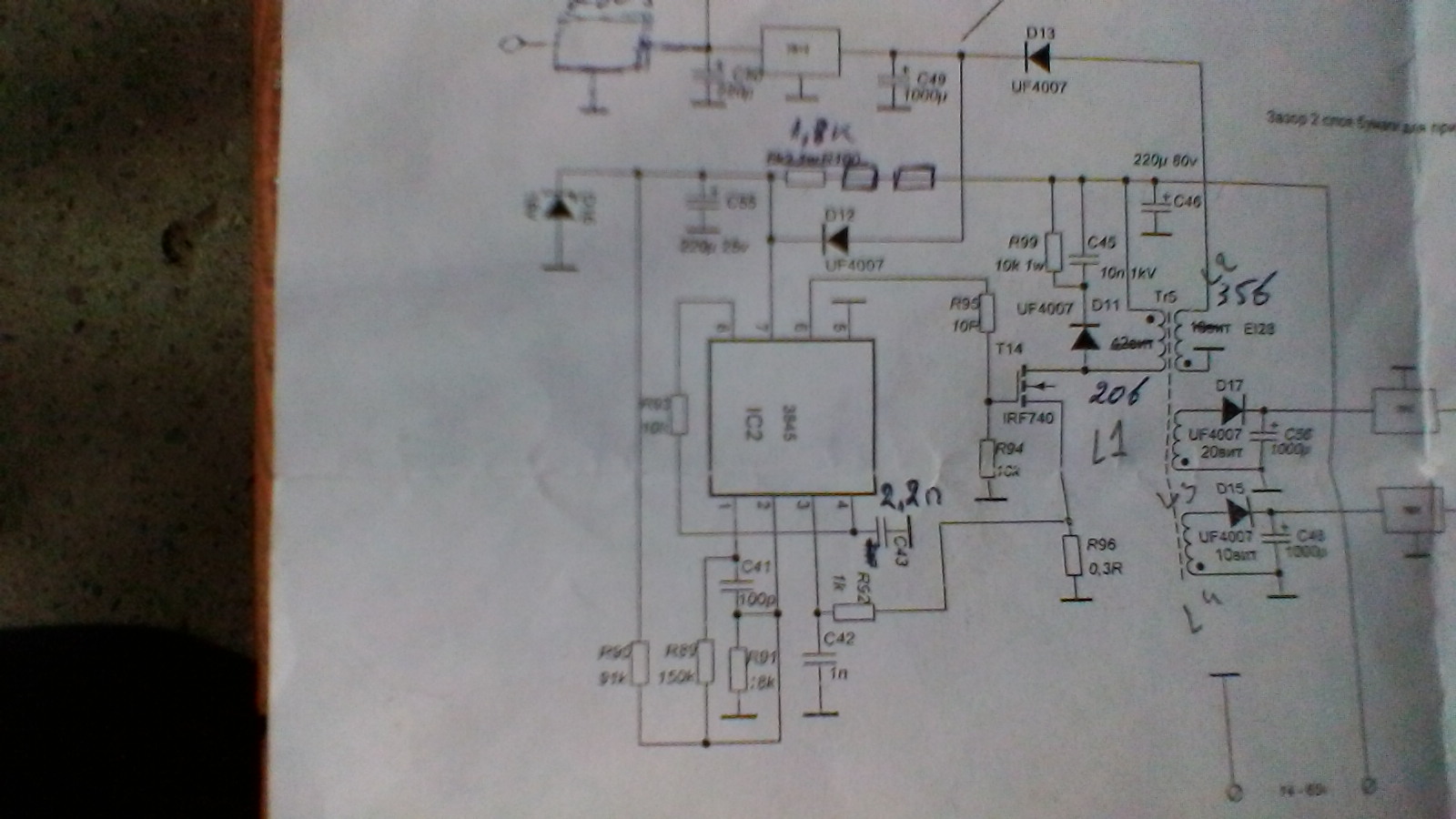

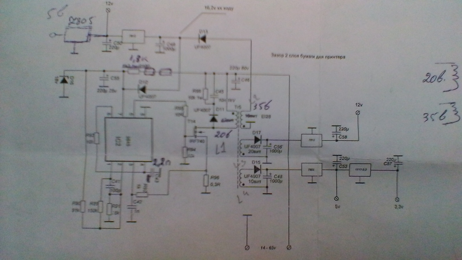

Здравствуйте.Кто делал драйвера со смещением в минус,просветите пож-ста,как подключить питание 2 по (+12в,-5в) к схеме из 4-х повторителей
Как подключить 4 питалова ясно,а с двумя не врубаю.

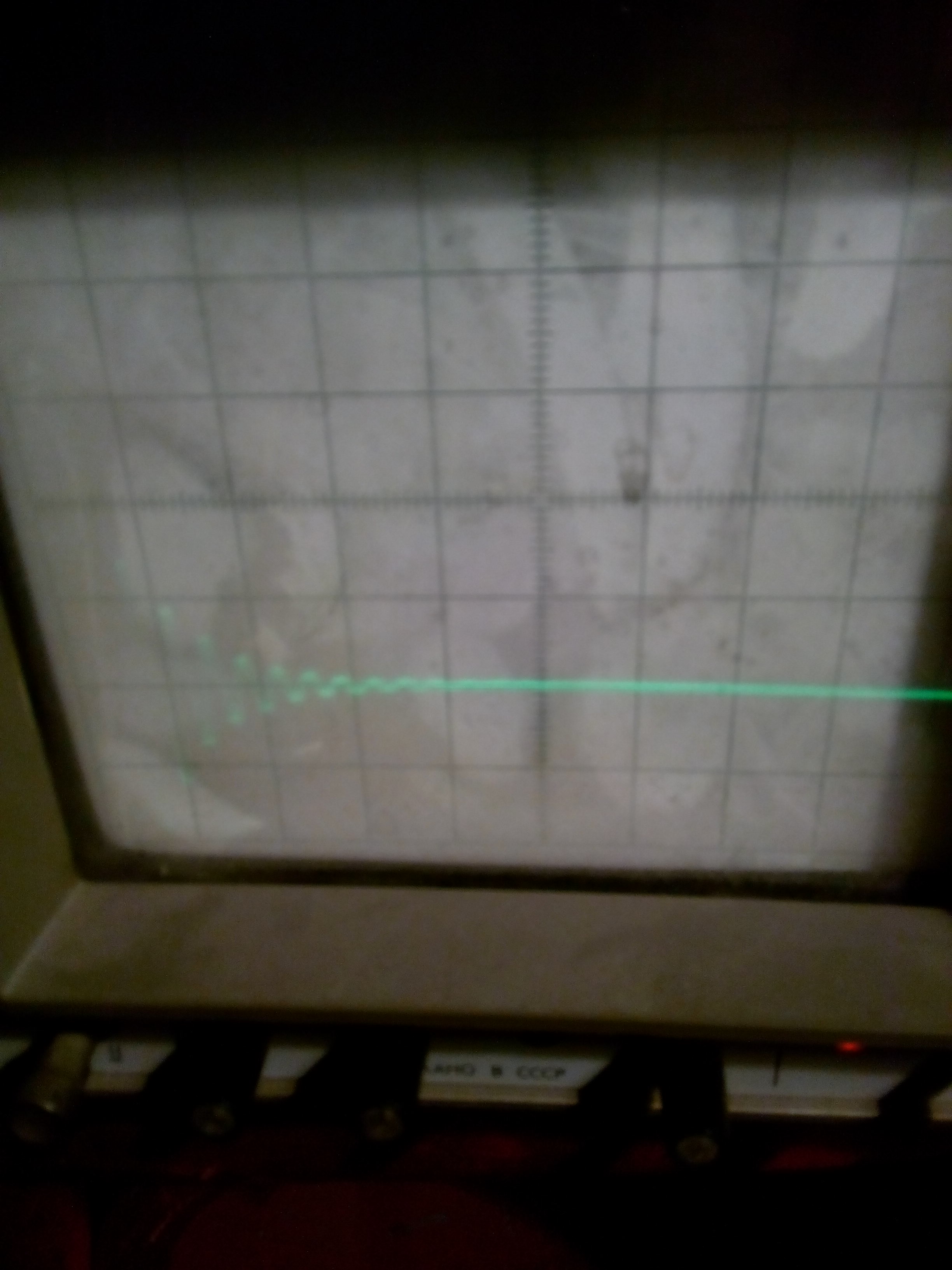

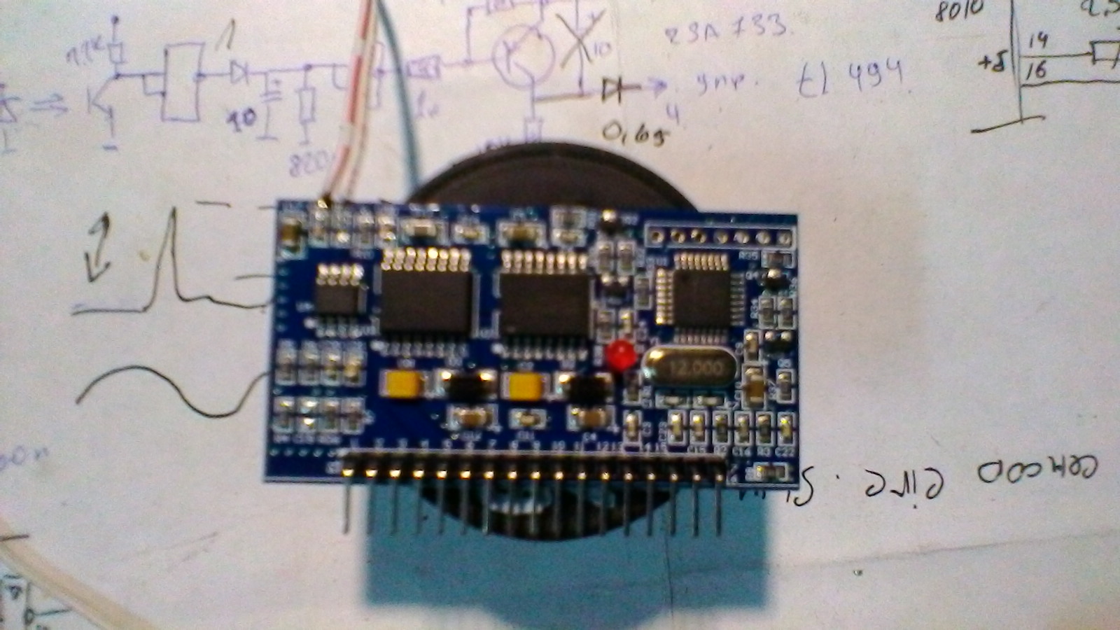

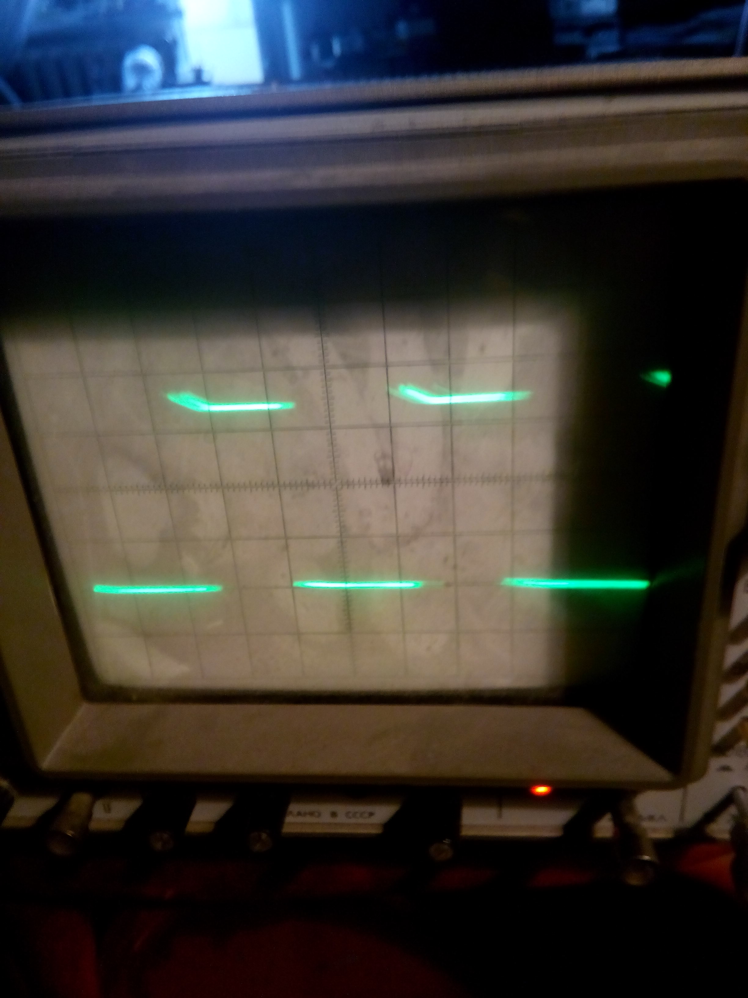

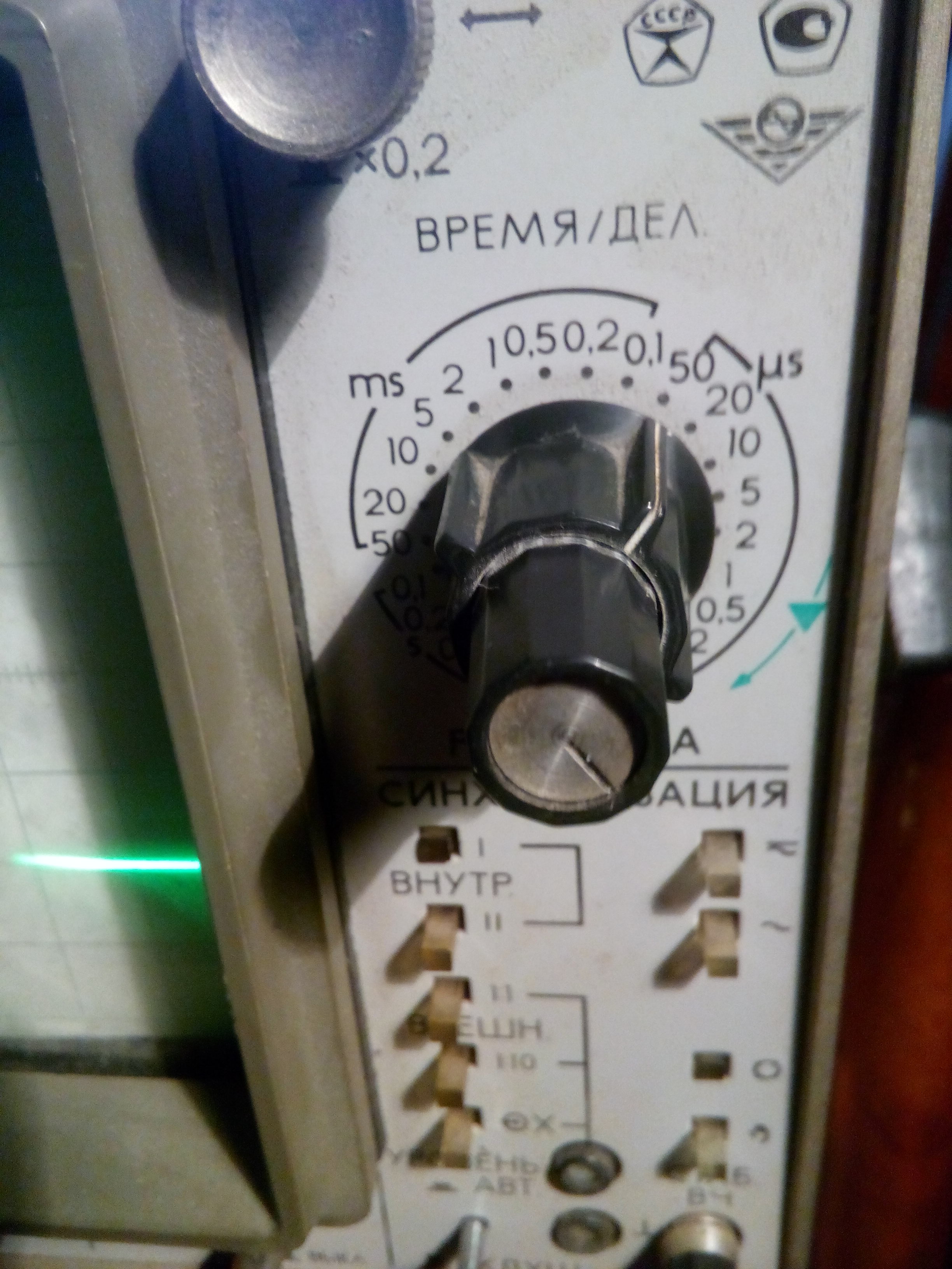

Проблема только в запуске самой ег. перепаяю завтра конденсаторы в обвязке кварца и посмотрим
Замена конденсаторов непомогла. да и конденсаторы на кварце исправны. нет сигнала с кварца. Заменил кварц, работает, но теперь сигнал одинаковый со всех четырех выводов.на певых фотках на 50 мкс, на последней 0.2 мкс . можно попробовать подключить как ключи работать будут? явно частота выше 50 гц будет?

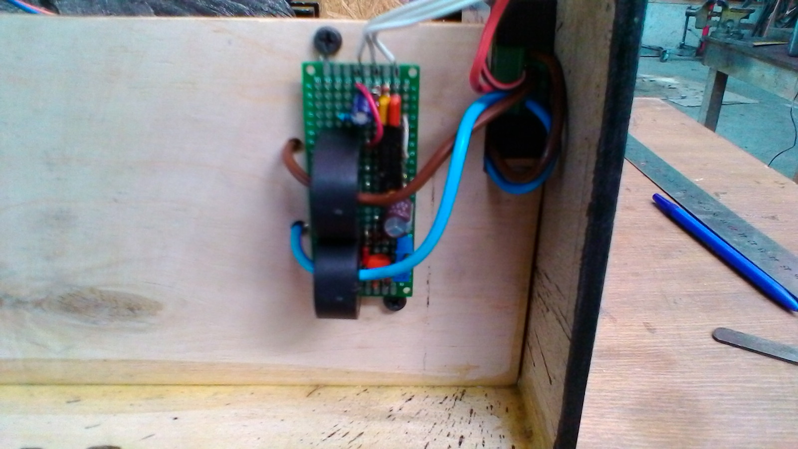

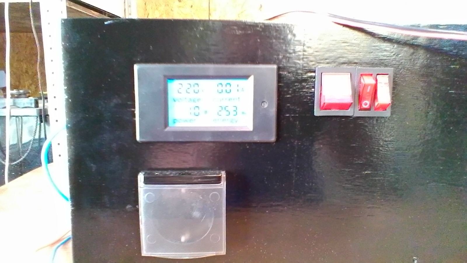

Сегодня нашел время установил платку защита по току

Как защита по току работает? трансформатор тока и сигнал на егешку на IFB ? какой версии из схем эталона? Если хвалишся сделай добро людям выложи схему защиты и как подключить, тогда и народ заценит сеи труды. сделал - хорошо, помоги другим.
