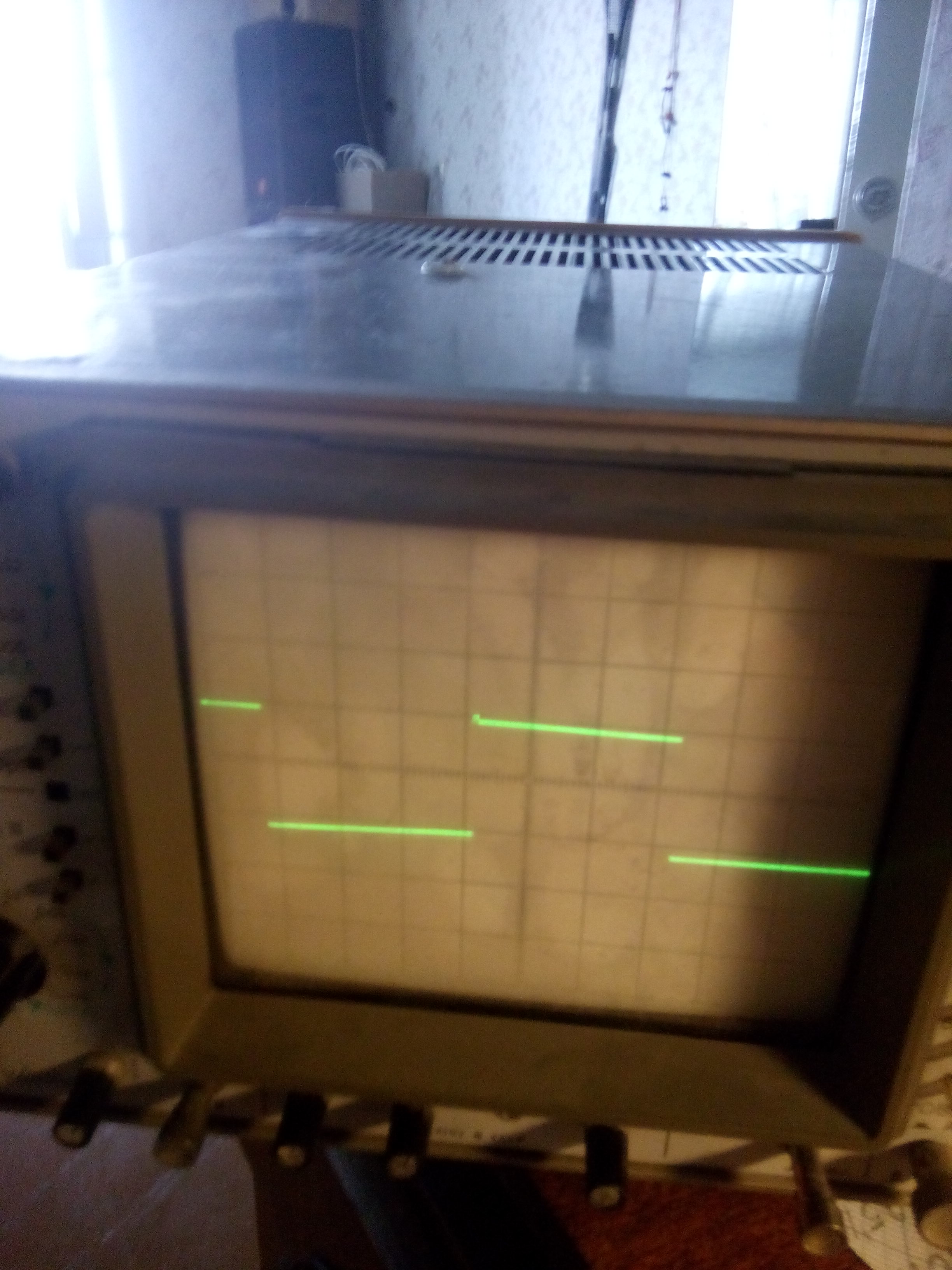

Подскажите если на платке eg8010 с процессора сигналы доходят до обеих ir2110 а после если VS1, VS2, IFB подключить на землю, на VFB подать 3,3 вольта, то 1HO и 1LO выдают прямоугольник меандр realstrannik.com/forum/attachment/28827 А 2HO и 2LO не дают сигнала. IR2110 новые от надёжного поставщика. Если убрать 3,3 вольта с VFB то сигналы с 1HO и 1LO имеют такой вид realstrannik.com/forum/attachment/28828 Вобщем со второй ir2110 сигнал на вход поступает а с выхода нет.
Питание на платку eg +12 и +5 подавал с компового бп. Перепаял ирку с канала где она сигналы выдавала нормально в тот где не работала. тоесть заведомо рабочую- результат тот же. Вообще поменял ирки местами. И снова в том где она не работала так и не выдает, а где работала так и работает.Значит ирки целые обе.мелкие транзисторы на плате исправны- усиливают сигнал, диоды исправны. Напряжение относительно минуса 12 вольт на SD работающей ирки 0,04 вольта, а на той что молчит 4,5 вольта. Что там еще то может быть кроме резисторов?выпаивать все мелкие резисторы и прозванивать? питание на ир подается.

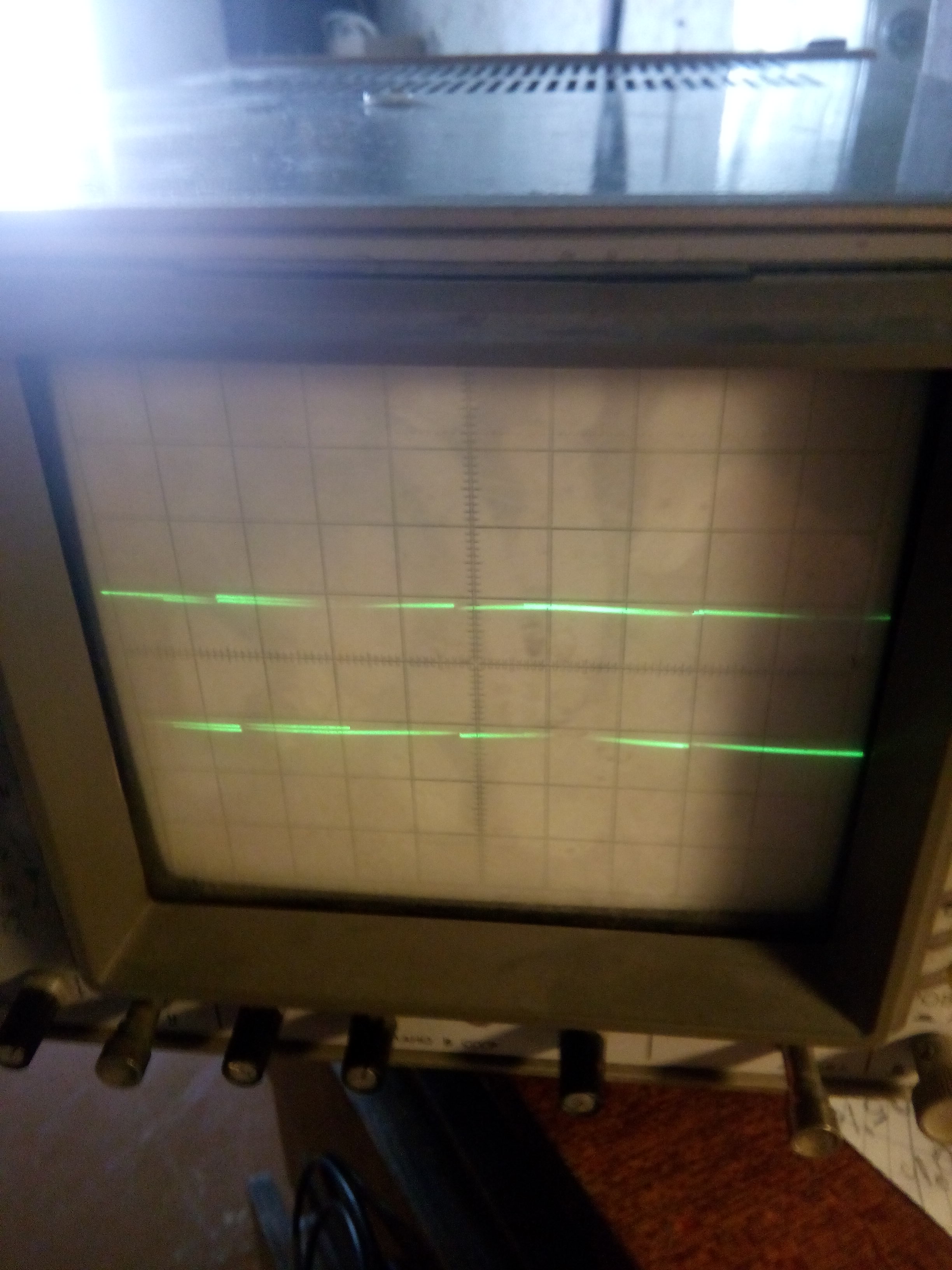

Всем привет, чиню инвертор чистый синус 2000вт, подключили болгарку. По DC-DC все ключи поменяли. По нарезке синуса платка eg жду ir2110. Эталон много писал что на управление IGBT нужно 14....14,5 вольт. А можно ли на драйвера 2110 подать 15,7 (кренка на 15 вольт) Ключи GP4063D. Первое включение как понял лучше подавать на мост через латр постепенно повышая напругу. Тему пока прочёл до 168 стр. На осцилограмах сигнал с eg8010 с выпаянными 2113
а зачем.на драйвера 2110 подать 15,7. хоть по дату до 20 в можно.+ осци я твои сверил со своими на такой плате в работе всё тоже так.что тебя не устраивет.единственное у меня тоже вылетали ключи так я менял всю плату с ключами т .к.2110 тоже страдает на выходах появляются завалы а должны быть чёткие прямоугольники из за этого греютя ключи.

неустраивает то что плата егешки работает наполовину. одна ir2110 не выдает сигнал. но на входе с 8010 сигналы идут. тоесть одна ирка уходит в защиту, на ее входе sd напряжение около 5 вольт. ирки даже менял местами. обе рабочие. парой сообщений выше написал
