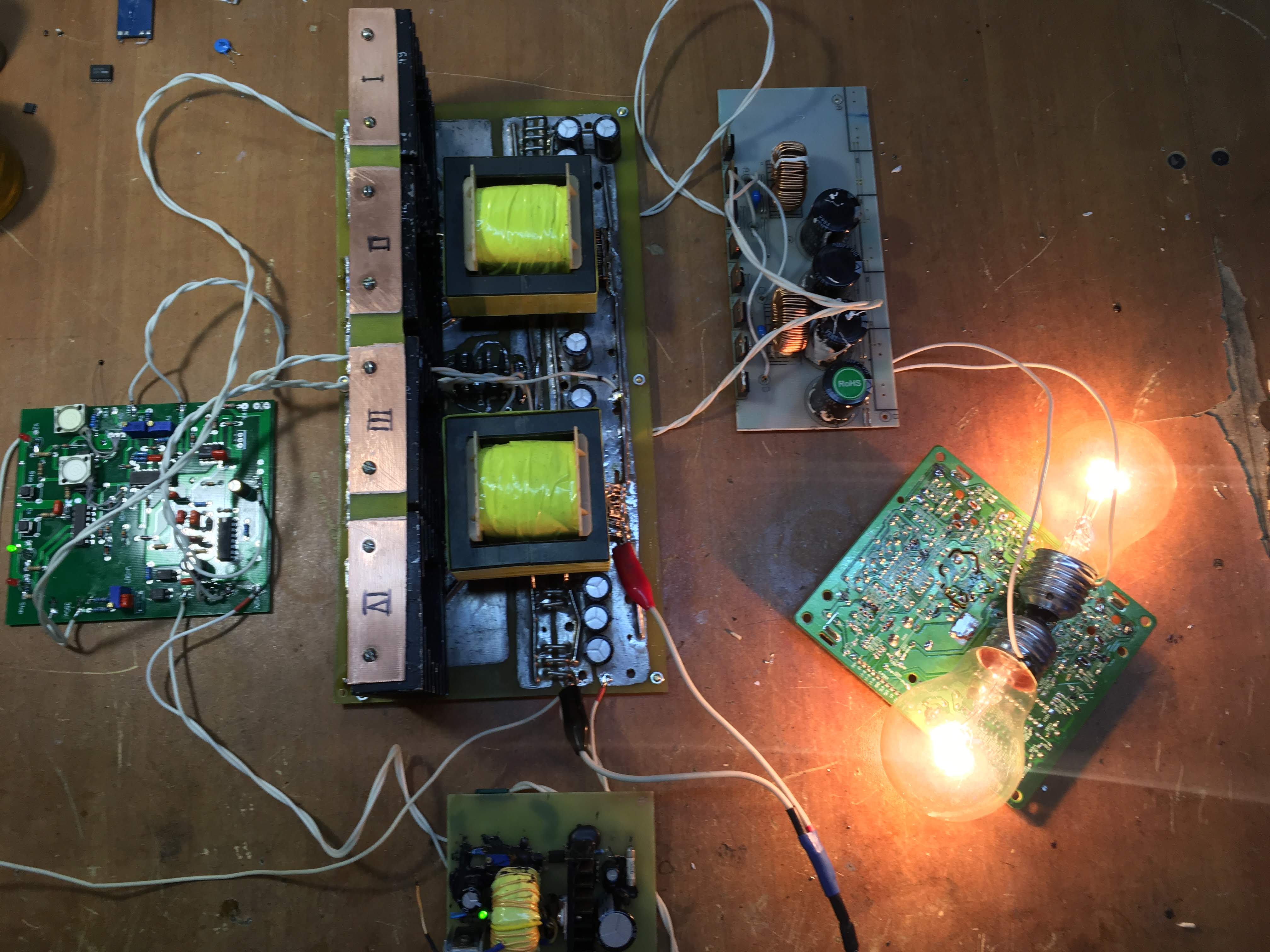

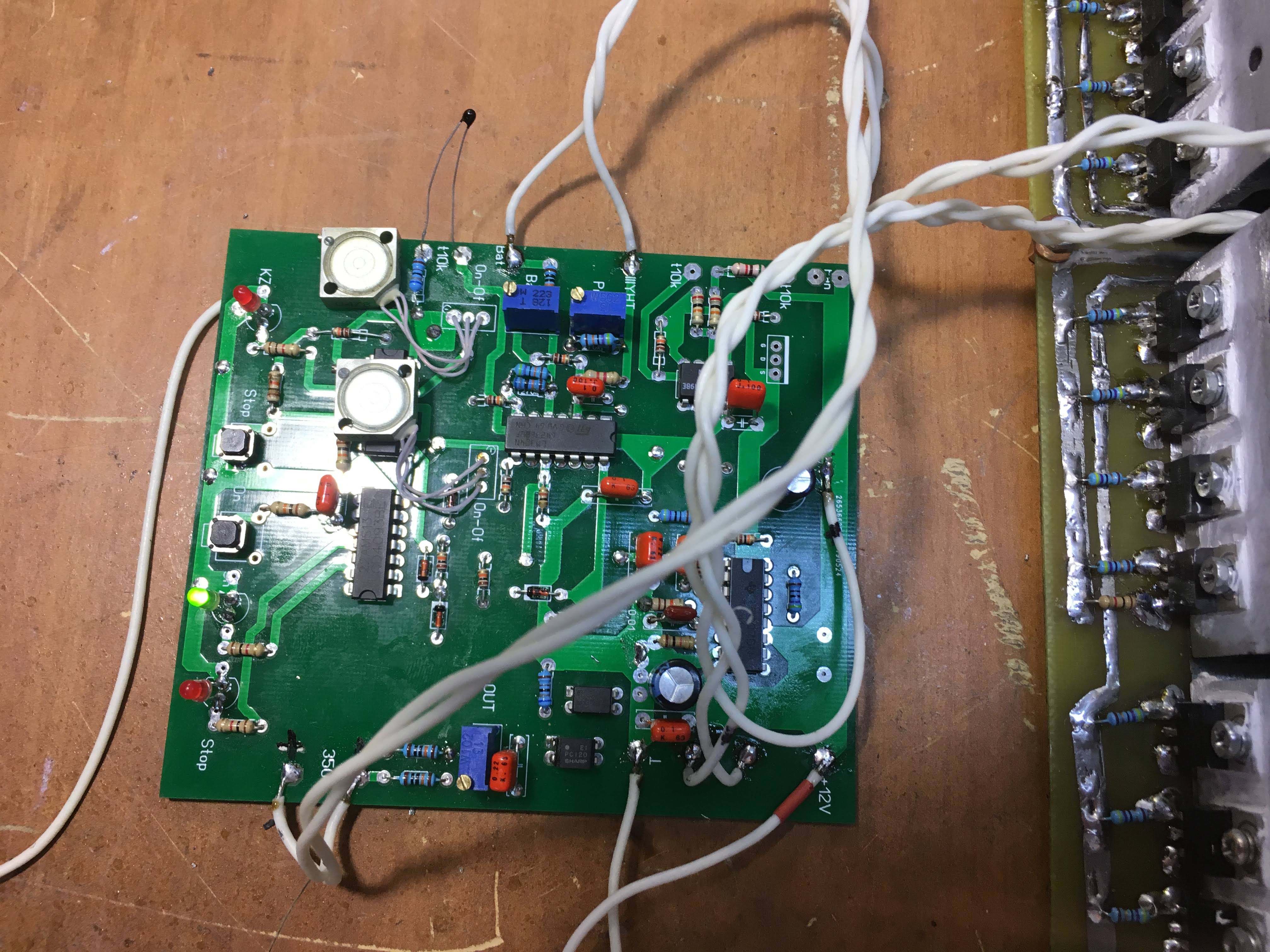

krian
Сообщений: 48
Инвертор синус 50 Гц своими руками #126330
Всем привет. Эталон не могу настроить плату dcdc та которая силовая часть на 4 блока, 3 блока настроил нормально на 7,5 ампер, а один до 3 ампер поднимаю и дальше не поднимается. И когда дальше сопротивление кручу увеличить ток, перестает вылетать ошибка по току, просто отключается и загорается один светодиод выкл.
Можете сказать что это может быть? Поменял lm358, подстроечник, проверил шунт, все дорожки в норме, ничего не меняется
