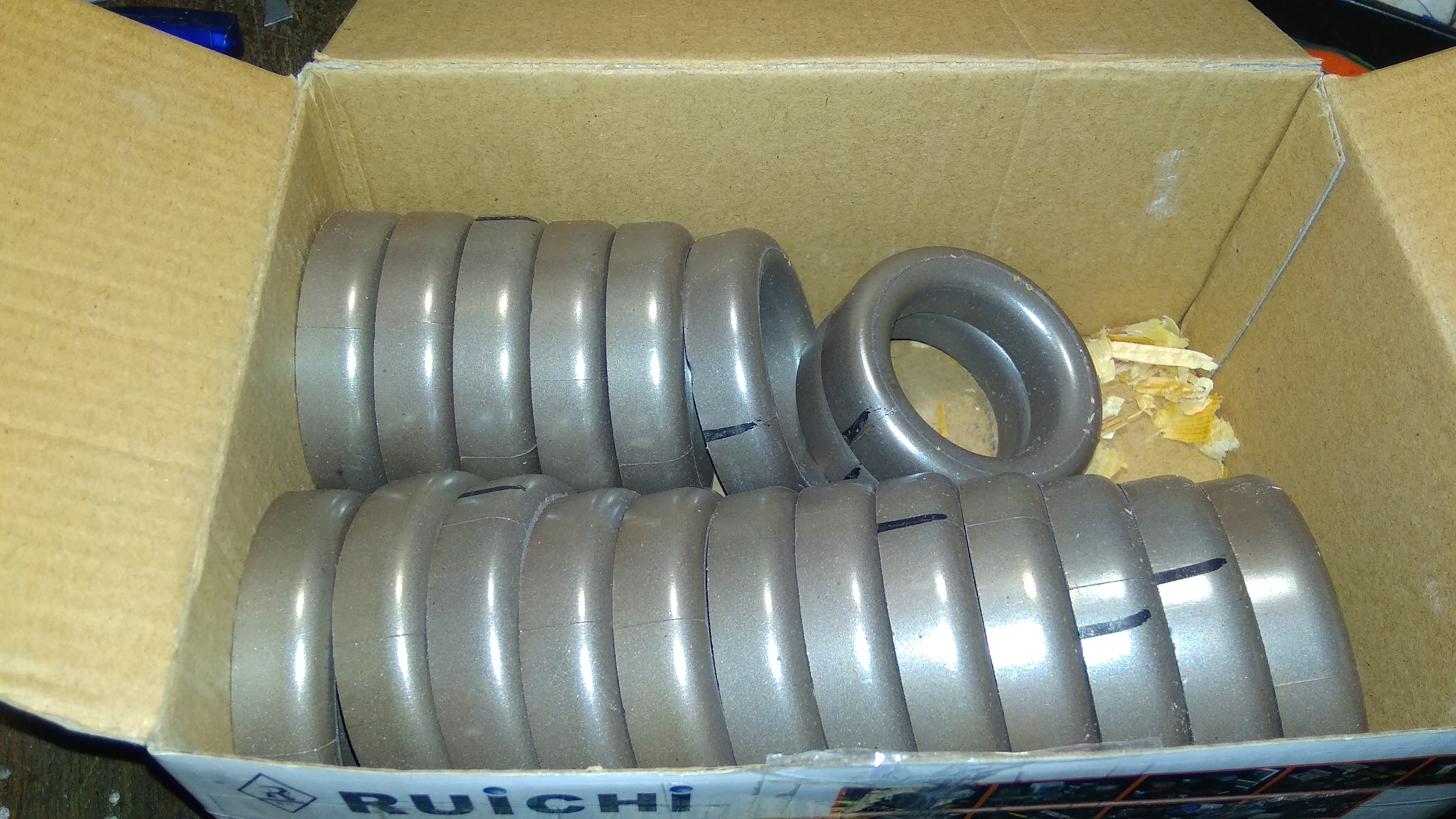

Кто ещё не успел затариться кольцами ,осталось 10 штук . Проницаемость 60 .размер 64/40/28 .вайбер- Вацап +79033074761

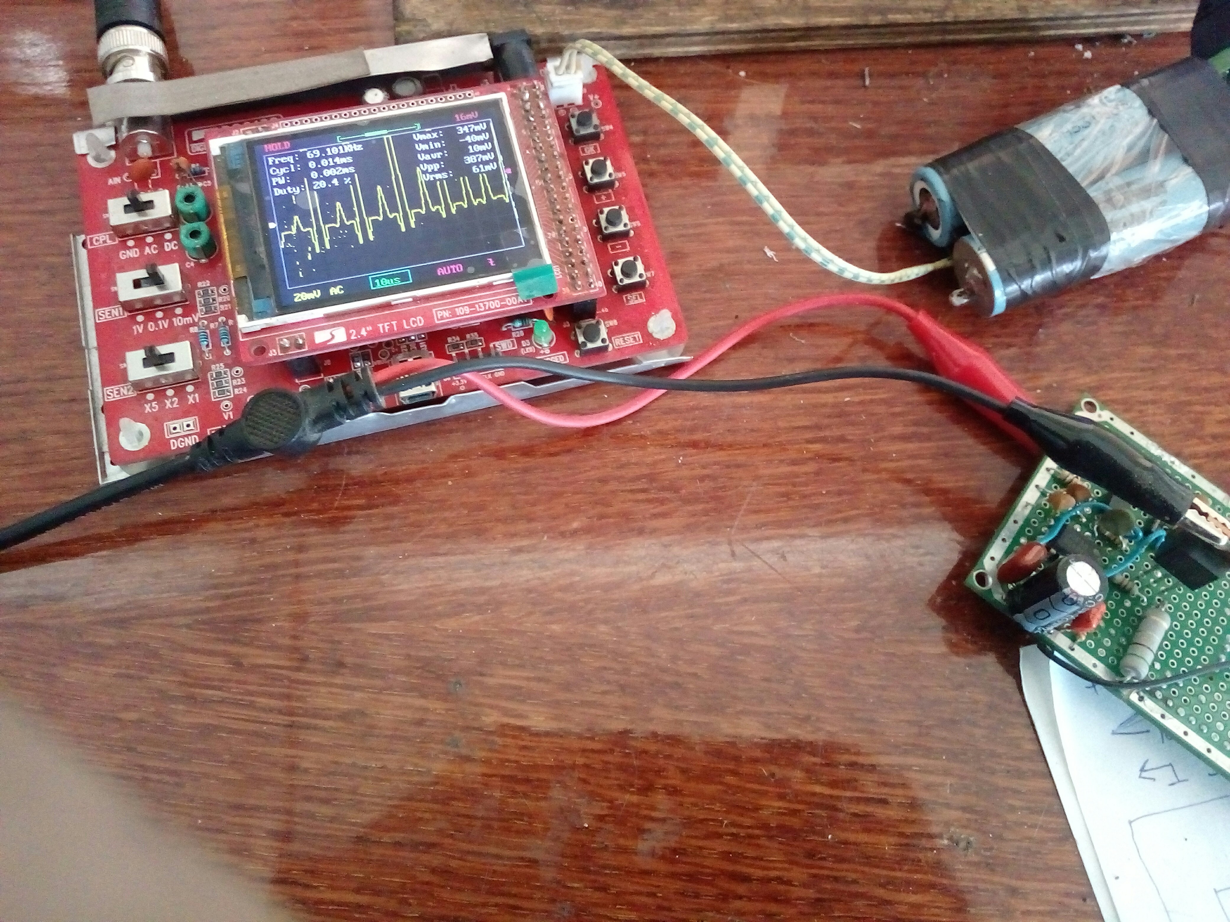

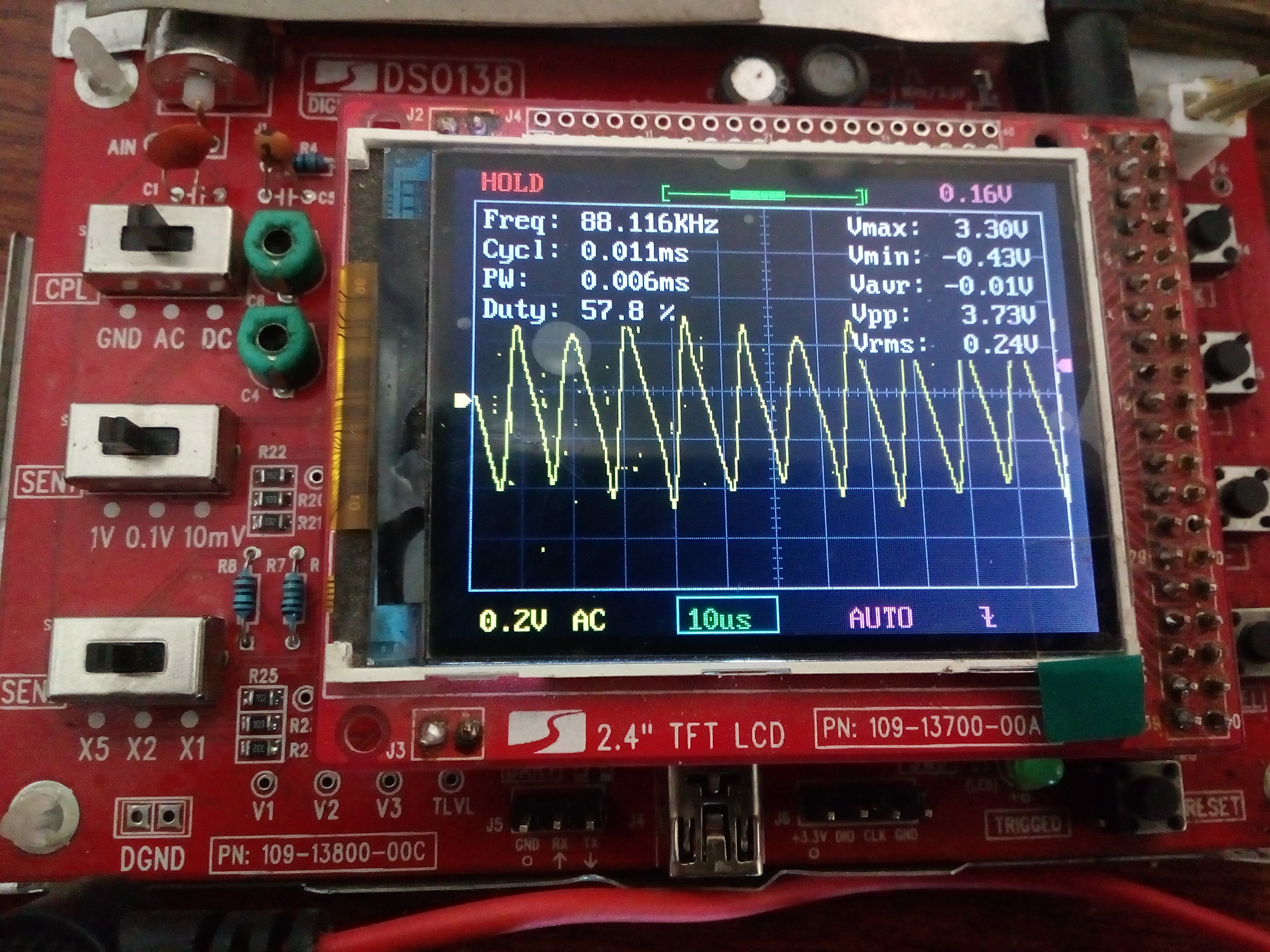

bxмик-ра 3843 это на частотозадающей цепи
Пилообразное напряжение скачит по амплитуде синусоидально , на выходе вообще мрак. Это что , возбуждение? Тот же сигнал поступает с микросхемы на затвор

Разобрался пацаны,это ослик тупит,на рабочем блоке тоже самое показывает,

У твоего ослика частота дискредитации низкая. Вот и тупит
