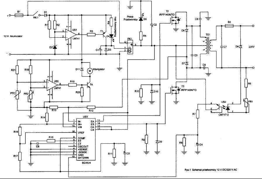

Инвертор синус 50 Гц своими руками #121839
Уважаемые знатоки подскажите пожалуйста по схеме что то я сомневаюсь что SG3524 потянет затворы полевиков. Остальное по схеме вроде гуд.
7 года 6 мес. назад 7 года 6 мес. назад от diod.
Инвертор синус 50 Гц своими руками #121854
mobilayzer Веришь, - нет, но я в ЭУ после 494й ставлю две ЛН2(входа и выхода с каждой стороны запаралелены) и качаю ими на 25кГц. IRL2505!!! Единственное, у меня в затворах стоят резисторы по 39Ом., а в этой схеме они отсутствуют. Но заряд и емкость затворов небольшая, так что вполне может работать, если частоту сильно не задирать.
