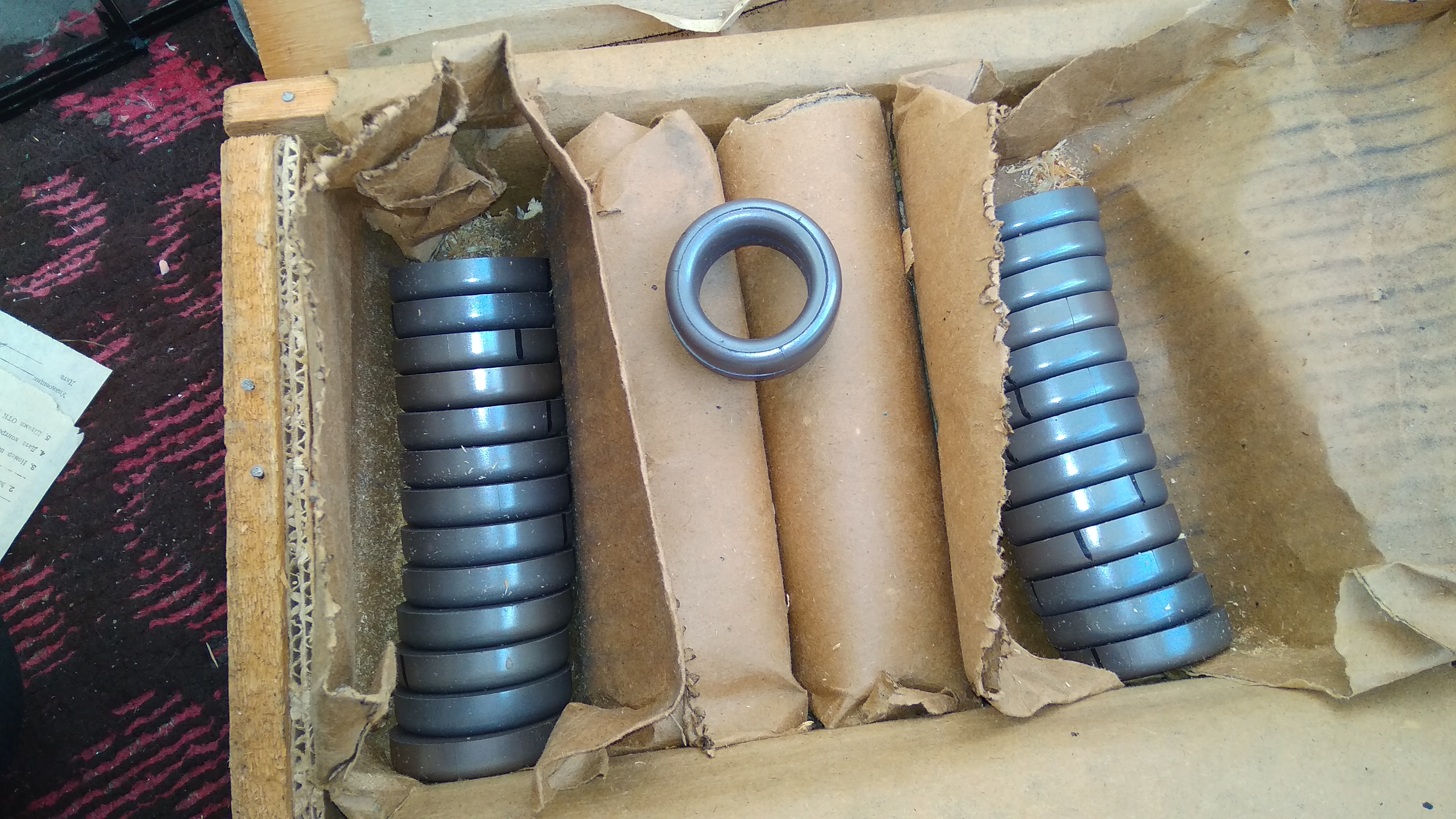

Всем привет, приобрёл колечки для синусной выходной платы DC-AC у Владимира можно сказать, что даром, кольца отличные.
Кольца 64х40х28, проницаемость 60.
Кому нужны колечки обращайтесь к Владимиру (успевайте).

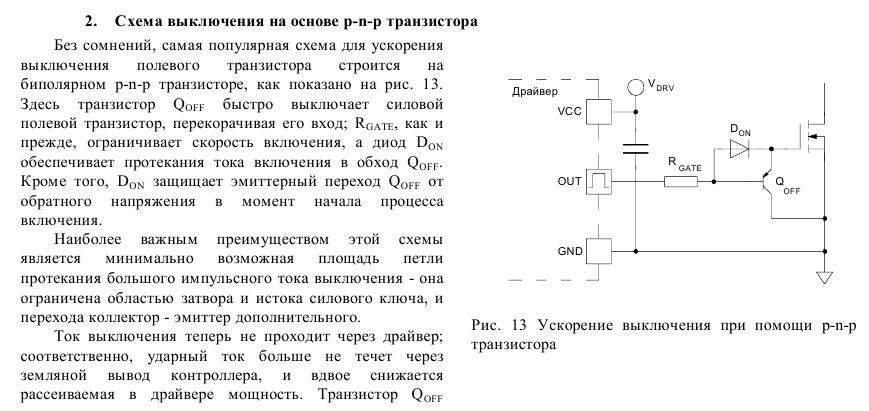

Спасибо но я обычно применял обычную схему для разряда
Но конечно по ходу дела начал применять UCC37322 это пока неплохой вариант однако 9А и 25ns но конечно к данной схеме не относится
