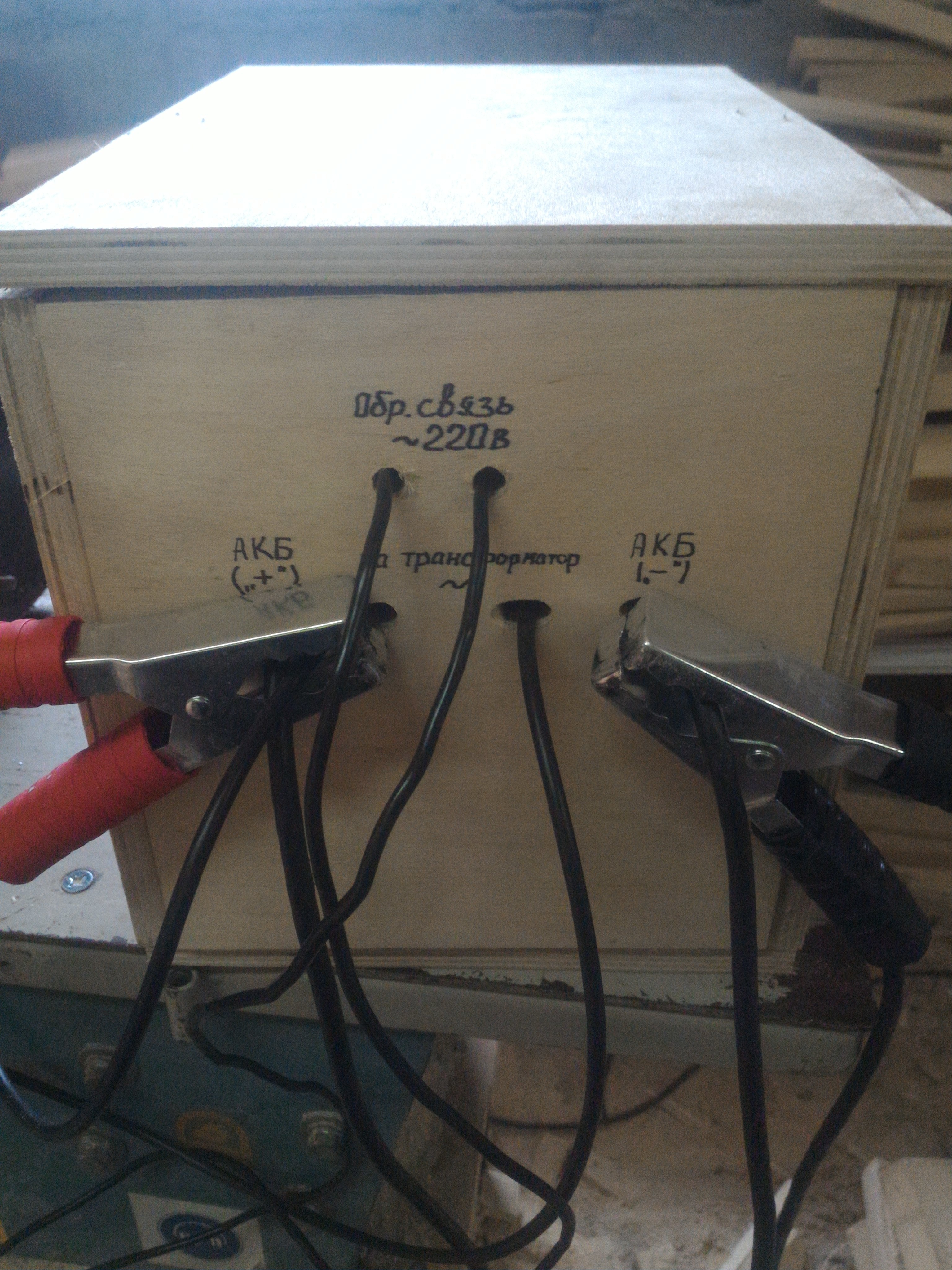

Посоветуйте кто знаком с китайской платой чистый синус. Вот так все это выглядит:
Собственно, что настроил:
1.) Напряжение ОС 220 В. Оно стоит, как вкопанное. И лишь при подключении нагрузки на 1,8 кВт при входном напряжении 33 В (почти минимум на аккумуляторе) оно просаживается до 215 В. Считаю отличный результат.
2.) Низкое напряжение 31 В. Но после выключения включается только с 36 В. Почему такая разница?
3.) Высокое напряжение 40 В. Тут все четко. Выключается при 40,5 В, включается при 40 В. Гистерезис в пол вольта это норма.
4.) Ограничил ток выключения в 60 А. Но отключение происходит спустя 3 сек, если превышен номинальный ток.
Работает все от аккумулятора 36 В.
Есть вопросы:
1.) За что отвечает правый нижний синий подстроечник? Крутил его в обе стороны, но результат нулевой. Пробовал его вращать при нагрузке 1,8 кВт - толку нет.
2.) Смущает мгновенная токовая защита. То ли она сработает при превышении двойной нагрузки, а именно 3,6 кВт, то ли вообще не сработает и выбьет ключи.
P.S. Кому интересно, потребление на холостом ходу всего около 8 Вт или 0,22 А при 36 В (для 2 кВт мощности это классно). КПД на всем диапазоне колеблется от 93 до 95%. Точно измерить не представляется возможным - китайский амперметр на токовом шунте врет.
Есть вопросы:
