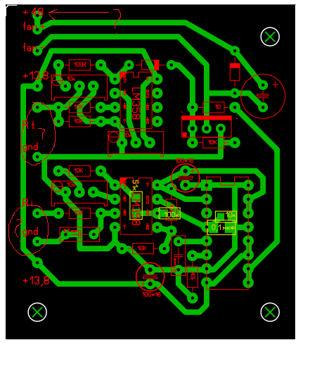

Подскажите, пожалуйста.
Не могу понять по контролю температуры, куда что подключать.
1. Подавать на вентилятор 48в или 12в? Если 48 в 12 сгорает. (на фото стрелкой отмеч.)
2. Rt, Ri они негативные? Как правильно их включать и за что каждый отвечает?
3. Как правильно настраивать, с чего начать? Что крутить?
Спасибо!

Инвертор синус 50 Гц своими руками #111282
ну если у тебя вентилятор на 12 вольт зачем на него подавать 48? где логика?
Ri это шунт
Rt это терморезистор
и зачем это старье нарыли

Эталон+ пишет: Ri это шунт
Шунт я так понимаю можно на 100А и 75 мВ? Его роль включить вентилятор при повышении мощности до определенного момента , а так же регулировать частоту его оборотов?
