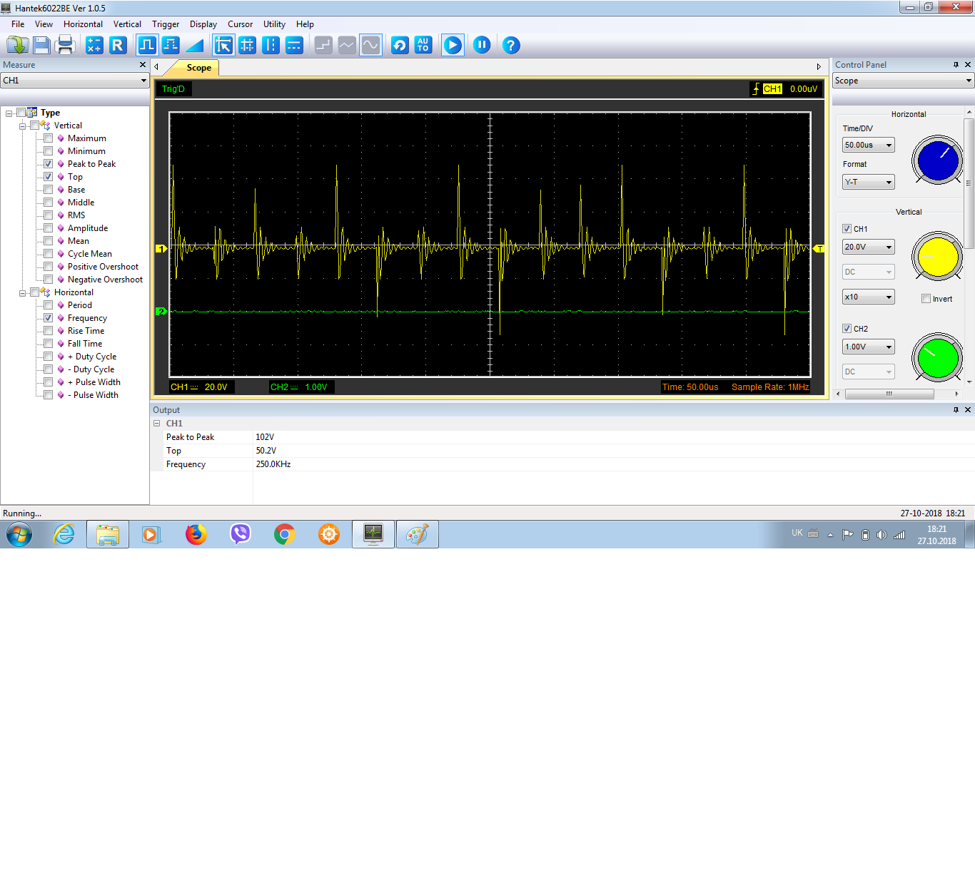

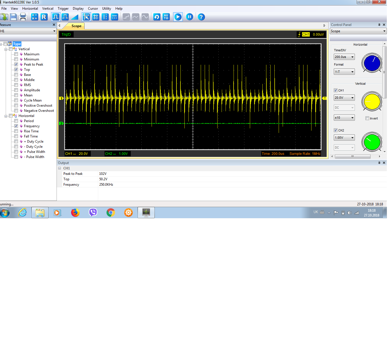

Блок собран полностью. Фото выше выклалывал. Нагрев ключа это же не нормально на хх? Пытаюсь убрать это явление. Не пойму в чем причина.
Вот осцилки с ключа К-Э

Инвертор синус 50 Гц своими руками #110312
на затворе что?
у тебя ссудя по этой осцилке максимальное заполнение
максимальная ширина импульса
обратная связь подключена?

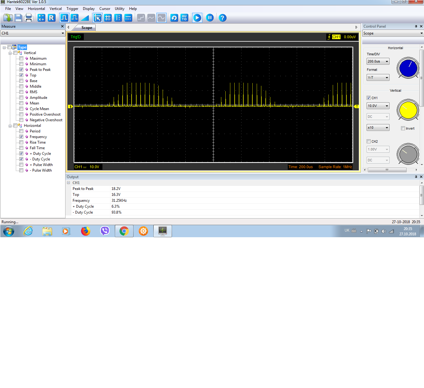

Эталон+ пишет: на затворе что?
Да. Обратка подключена.
Фото затвора.

Сообщений: 1255
Инвертор синус 50 Гц своими руками #110472
все там у тебя нормально
