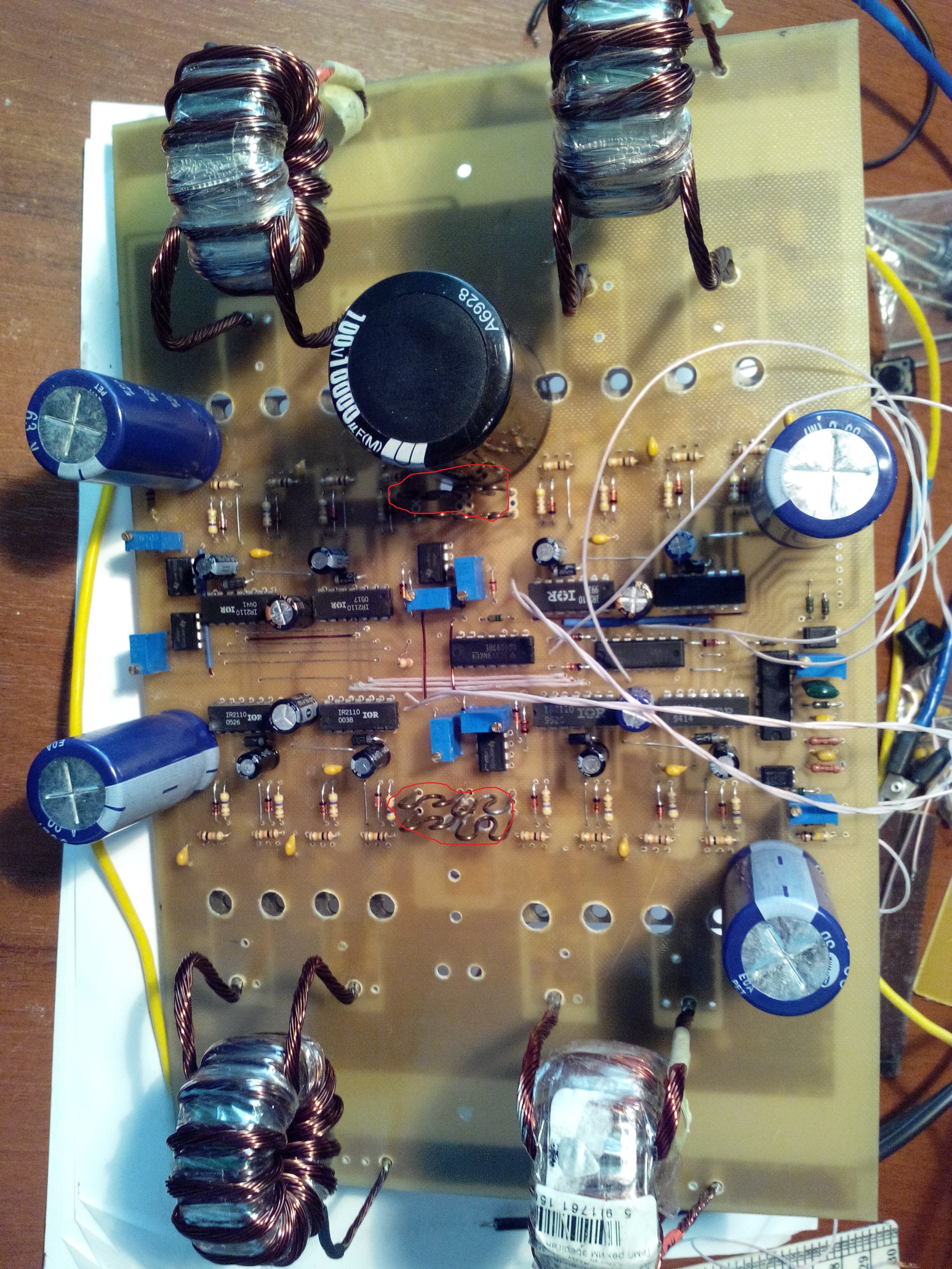

Господа! всех с прошедшим праздником,
Приношу свои извинения
за ляпы на схеме МРРТ, Просто физически не успеваю отвечать на все повторяющиеся вопросы в личке.. на схеме на микросхемах указано LM2903 Следует читать LM2904 Дроссель указан 200 мкГн, (это для других целей) стоит читать 26 мкГн (для 41В), стабилитроны в снабе должны быть на 2,3--2,5 раза выше напр питания, но не выше напр сток--исток применяемых транзисторов. Много вопросов по настройке модуля МРРТ--тормоз. Вне платы он и не должен и не будет работать, необходимо каждый выход нагрузить на резистор 1--10 кОм.
!!!!! Провода к резистору установка тока заряда, минимальной длинны, обязательно в экране, один конец экрана к земле второй к корпусу резистора, LM358 не желательно применять в регулировке тока.
Частота указана не для генератора ТЛки а на выходе.
