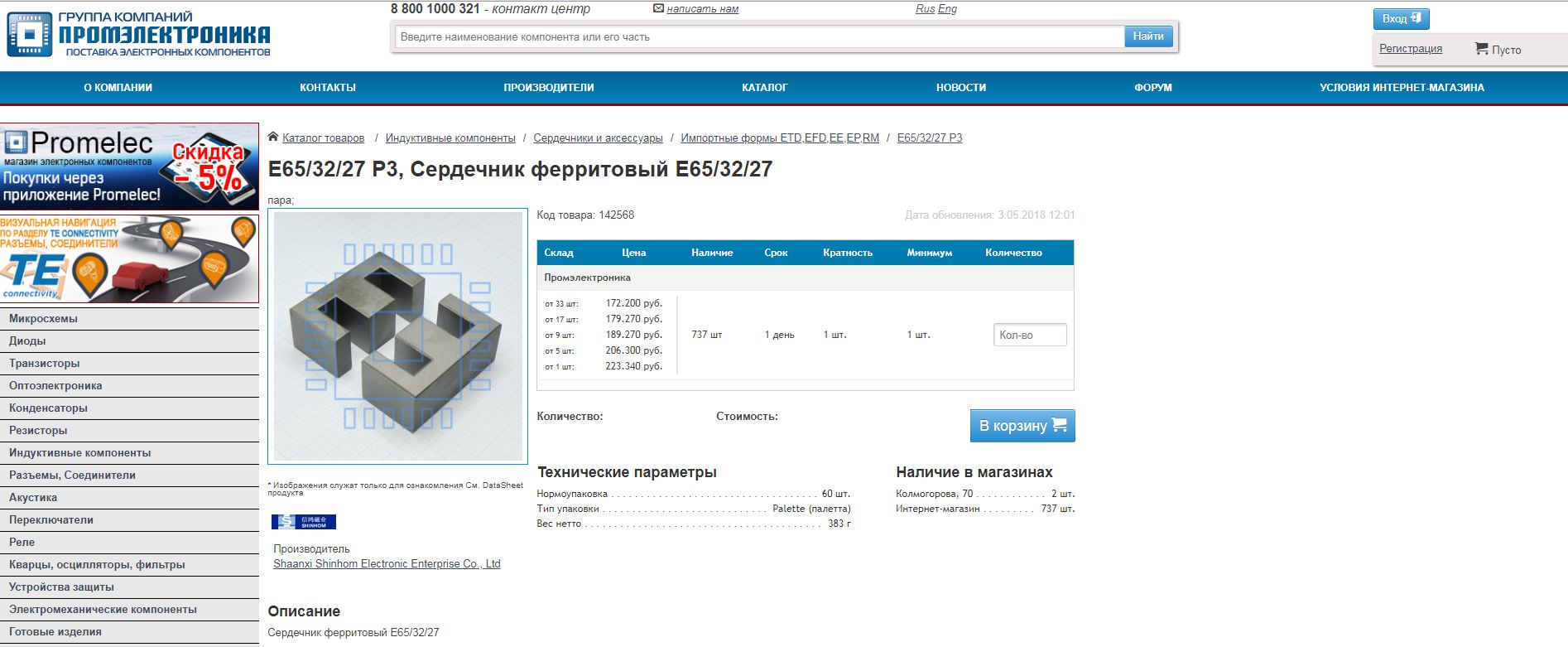

CyberLab пишет: На завод магнитопроводов и трансформаторов Ектеринбург, написал уже 3 запроса , но они игнорируют
Я здесь www.promelec.ru/product/142568/ заказывал, быстро и удобно.
