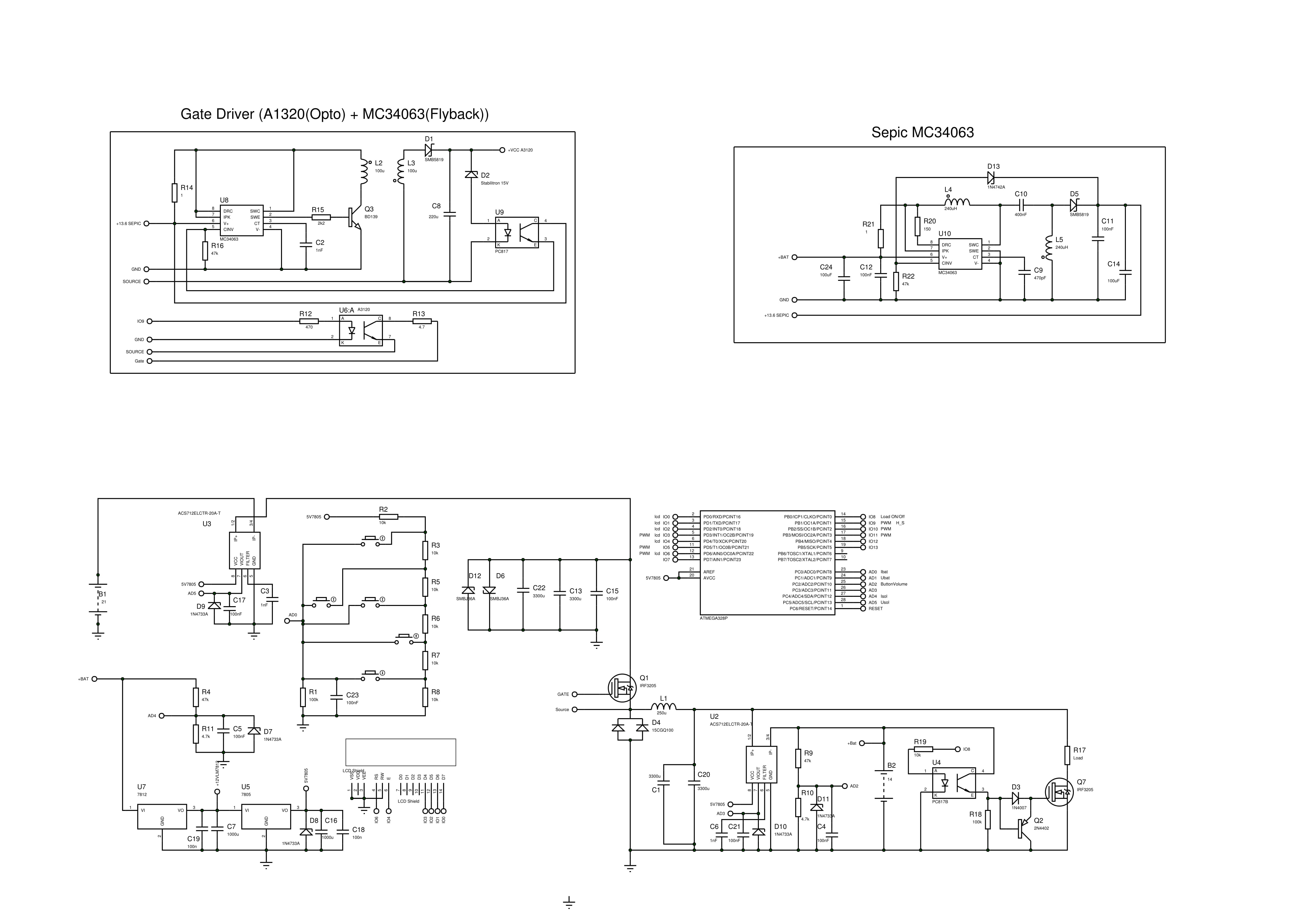

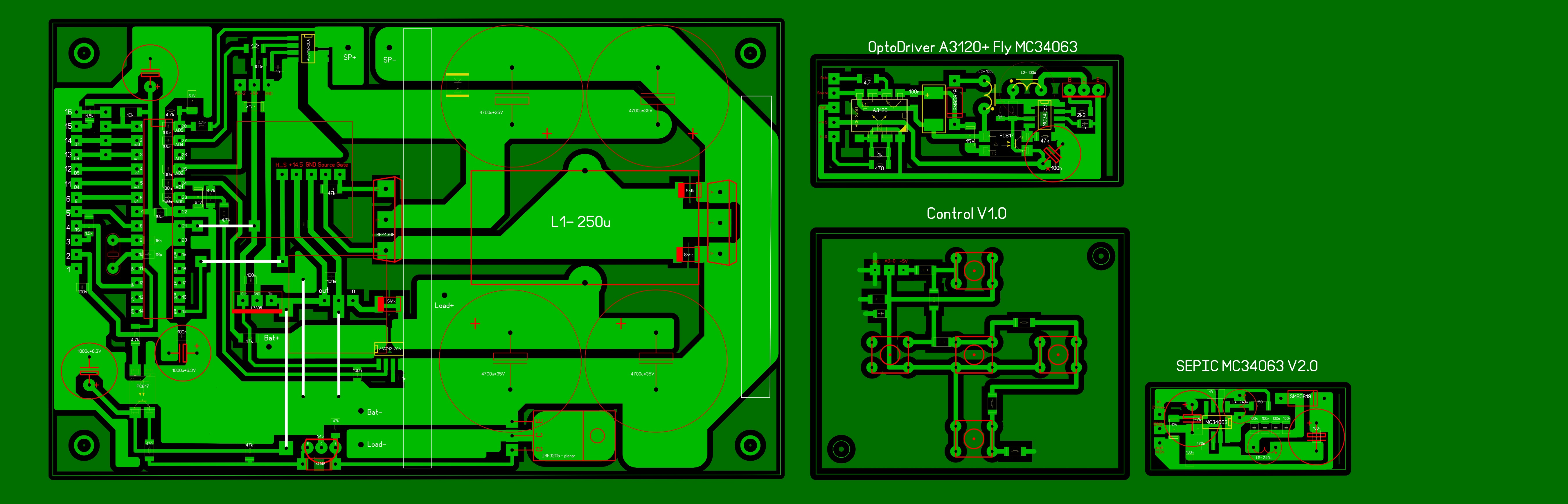

Как вам этот контроллер MPPT
Спасибо сказали Rivaros, AndreyVK431
