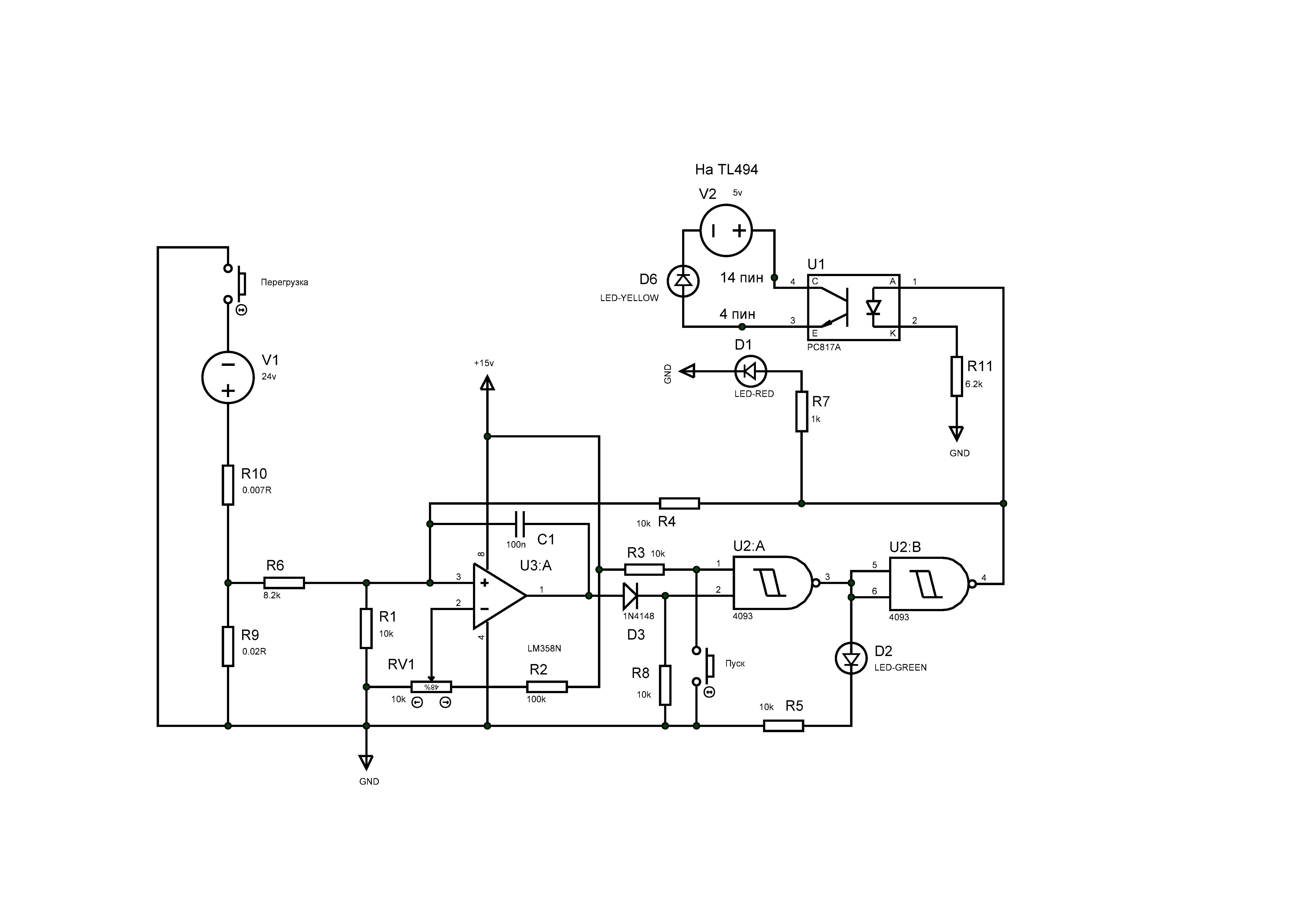

wodynoi пишет: lm358
А какие U1 и U2
8 года 7 мес. назад 8 года 7 мес. назад от wodynoi.
wodynoi
Сообщений: 151
Инвертор синус 50 Гц своими руками #93456
nameless пишет:
А какие U1 и U2
CD4093
Спасибо сказали nameless, AndreyVK431

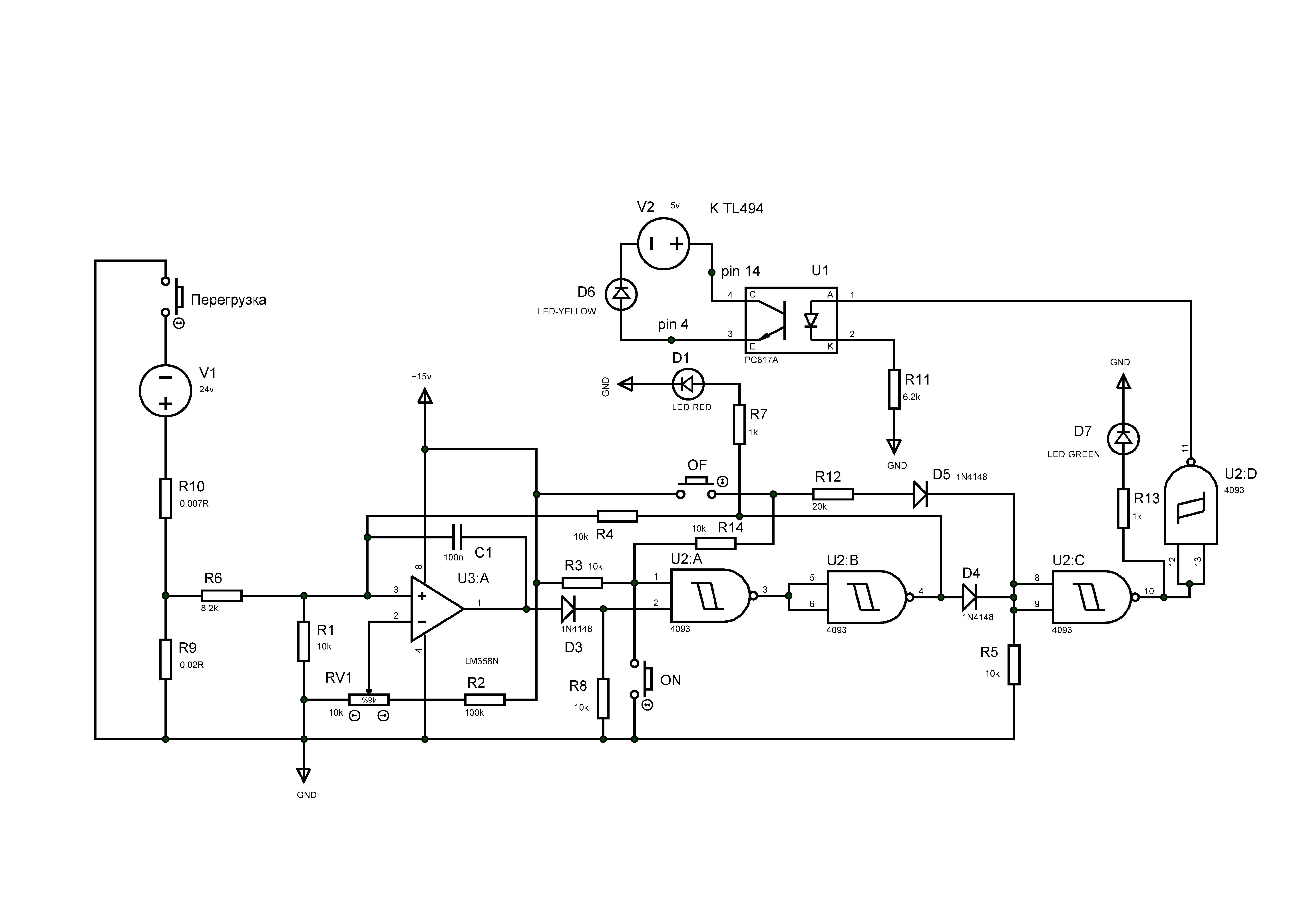

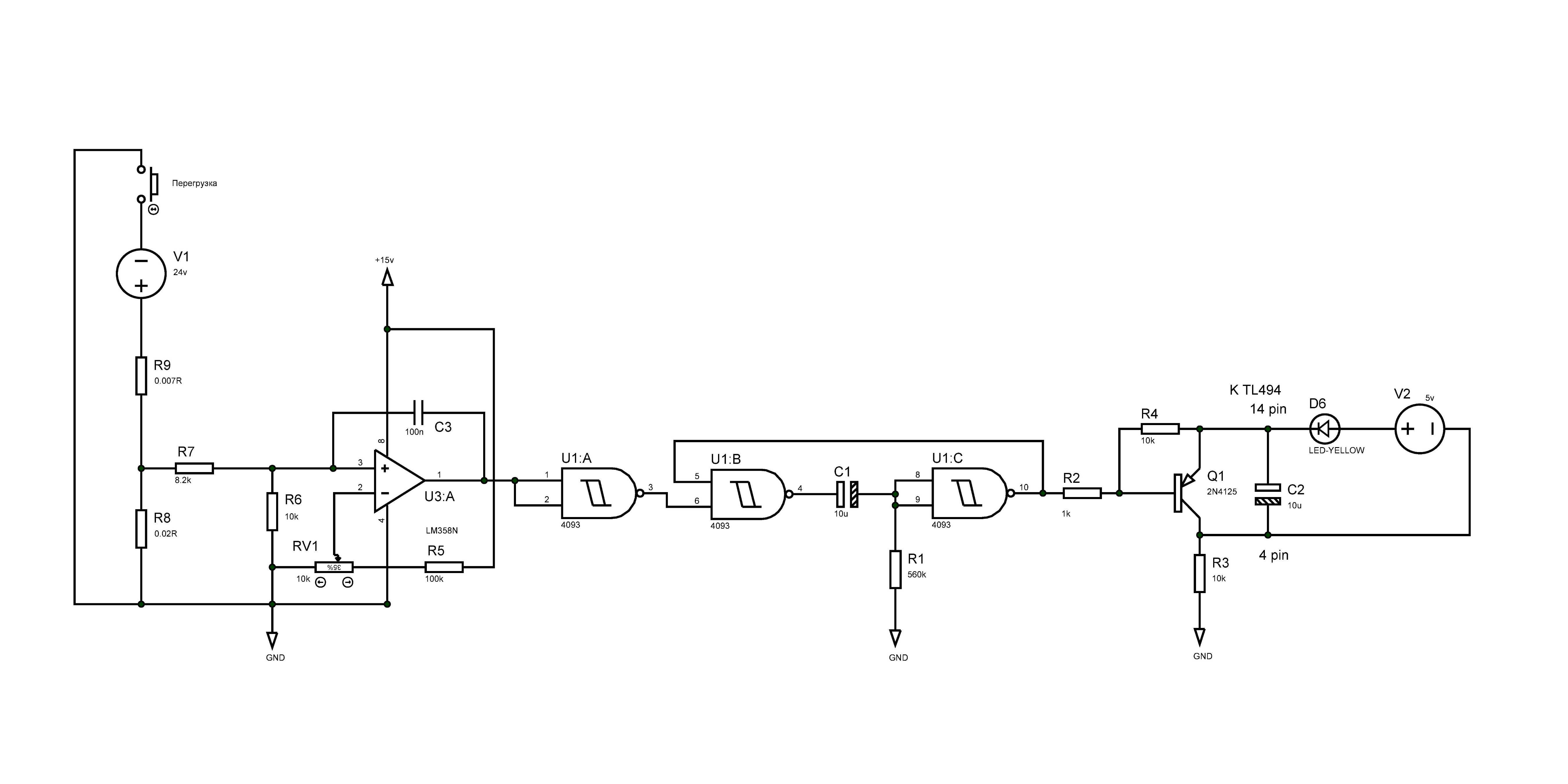

Защита по току с ручным перезапуском . И защита с задержкой автоматический перезапуск Защита Пуск Стоп
