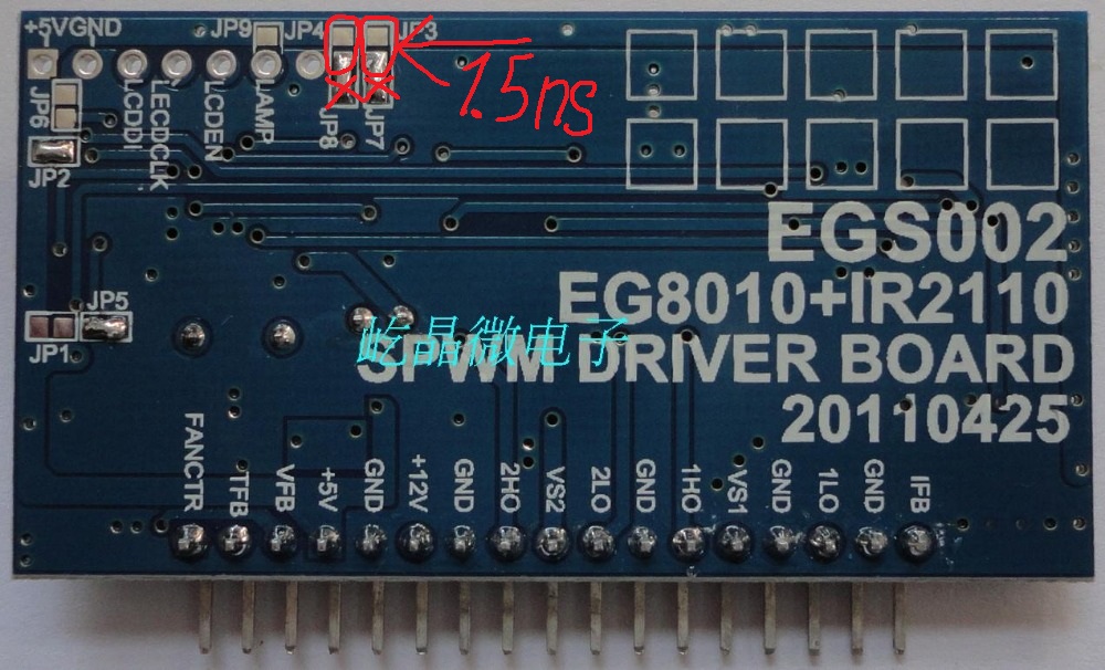

Инвертор синус 50 Гц своими руками #92714
дедтайм 1.5 ставь читай дату на еге)
Спасибо сказали Dir, AndreyVK431

Инвертор синус 50 Гц своими руками #92779
Ребята скиньте фото как должны стоять перемычки детайм EG 8010 на 1,5

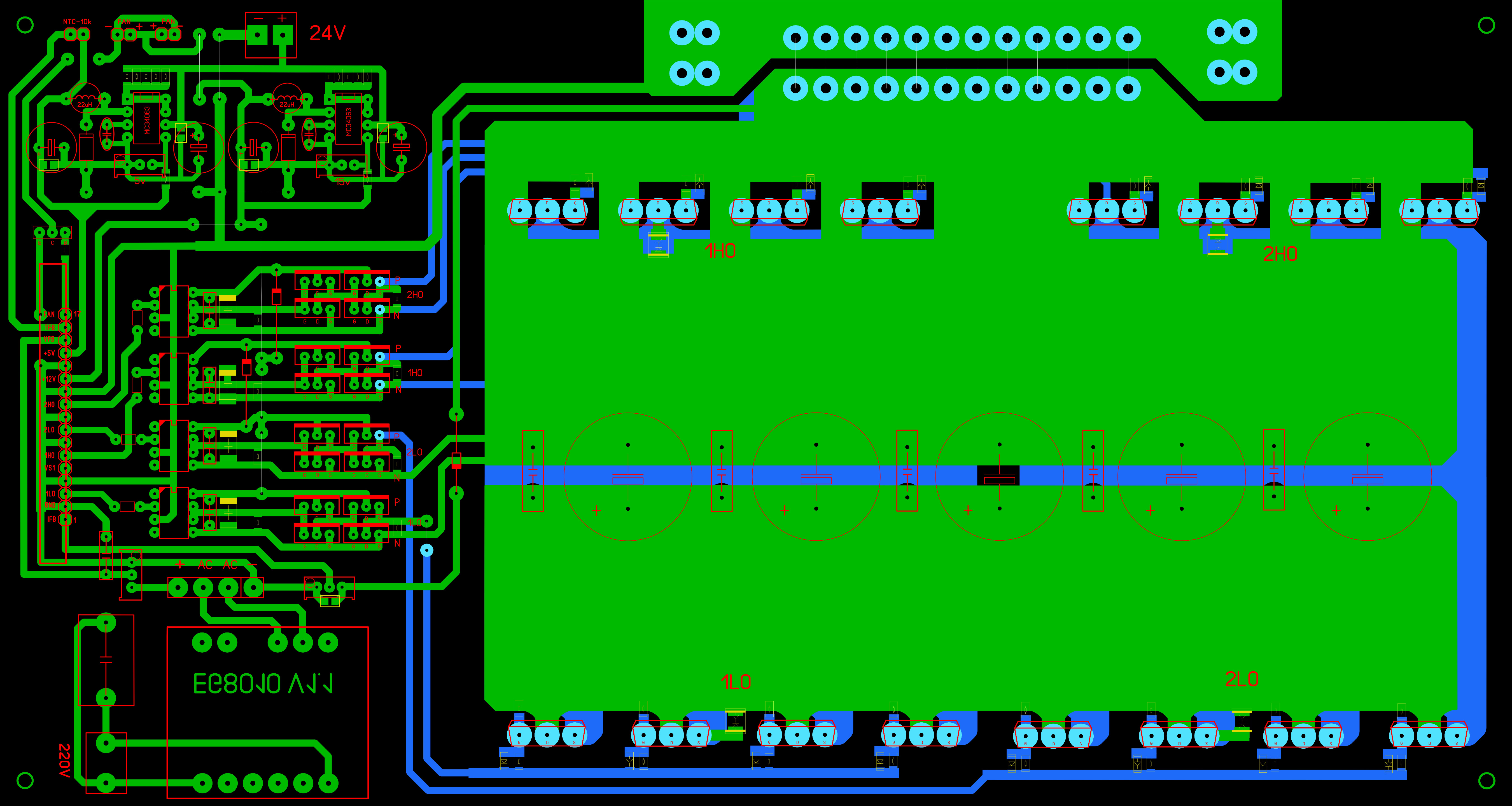

Инвертор синус 50 Гц своими руками #92901
На общее рассмотрение.Может будут какие предложения.

Инвертор синус 50 Гц своими руками #92953
дорожки от драйвера до затвора длинные лучше 2 этаж делать что бы в ближе было драйвера ставить 3120 смешение в минус отдельное питание 22 в и повторители получится бомба инвертор...

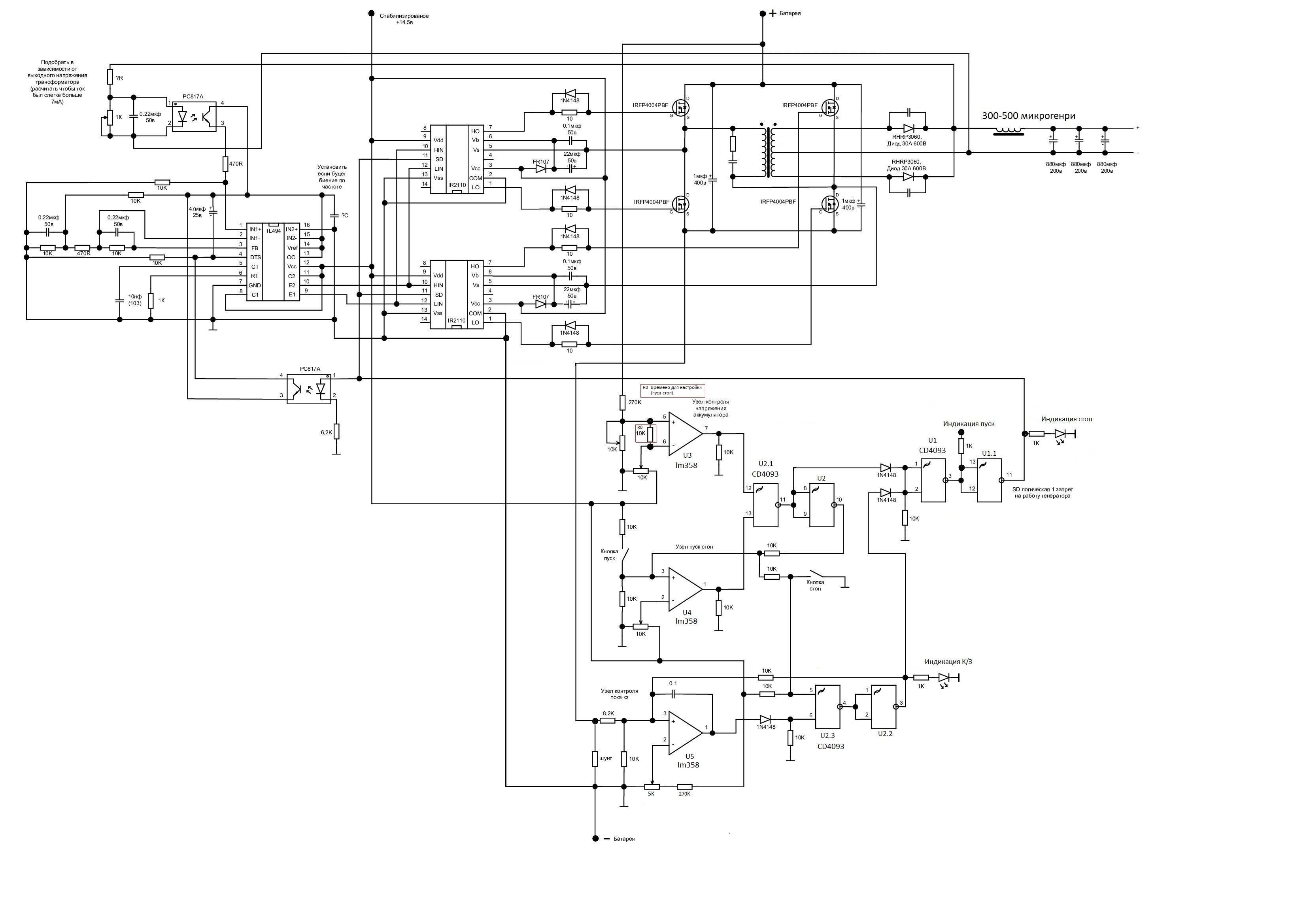

Инвертор синус 50 Гц своими руками #93329
Добра всем.Возник вопрос по данной схеме.Как в узле контроля тока организовать задержку для кратковременных импульсных токов.Получается что инвертор уходит в защиту при нагрузке в 4-5 ом.то есть холодная лампа накаливания 1000 ват. Дмитрий Эталон этот вопрос решал.Хотелось бы и мне его решить.
Спасибо сказали nameless, AndreyVK431
8 года 8 мес. назад
Эталон+
Сообщений: 1255
Инвертор синус 50 Гц своими руками #93331
груби защиту
чтоб на кз отрабатывала

wodynoi пишет:
Какие микросхемы у вас в защите?
8 года 7 мес. назад
wodynoi
Сообщений: 151
Инвертор синус 50 Гц своими руками #93441
lm358
