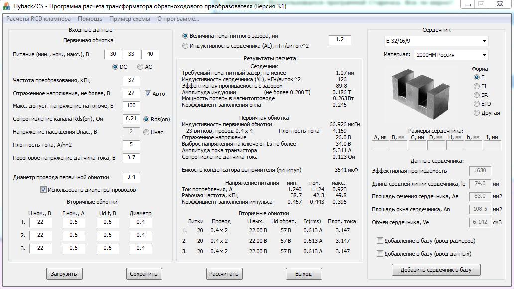

Вопрос по расчету количества витков и зазора. У меня феррит E32, марка НМ2000. По калькулятору получается примерно следующее:

И главный вопрос по поводу ЗАЗОРА в сердечнике. Если с витками более менее понятно, то зазор под вопросом. Если программа рассчитывает зазор 1,2 мм, то мне такой и делать. Или делать меньше в 2 раза, т.е. 0,6 мм? Вроде слышал, что с учетом Ш-образного сердечника зазор делается в 2 раза меньше. Или я не прав?

Я зазор по проге делаю.

А как прога называется, которая зазор считает? И как я понимаю, в нашем случае частота 37 кГц?

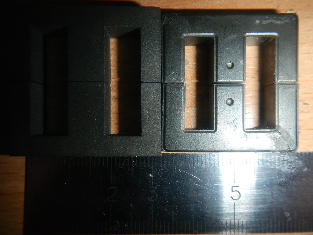

У меня идет Ш-образный сердечник E32. Центральный квадрат 8*8 мм, боковые 8*4 мм, высота половинки 16 мм. Ширина 32 мм. Зазор могу делать у центрального керна наждачкой - это не проблема. Главное, знать, сколько мм он должен быть. Также есть сердечник E28 уже с зазором в районе 0,5 мм. Может и его использовать. Фото прилагаю (правда, Е28 в двух местах клееный суперклеем - при вытаскивании откололся):
Также слышал, что для обратнохода нужно при намотке отступать на 3 мм от каждого борта катушки. Так ли это?
Намотку могу делать проводом 0,4 мм или 0,56 мм.
