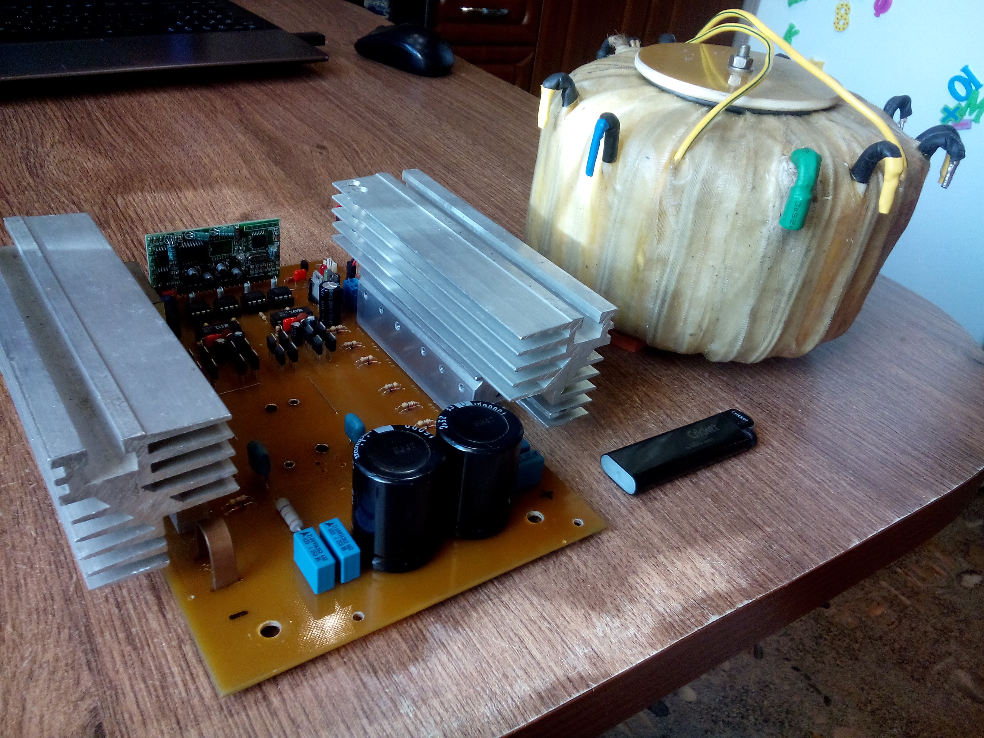

Bin1966 пишет: Всем привет! Вот и я собрал свой пепелац, из того что было, работает неплохо.
Вот плата
наверно весь скотч скупил в мегастрое?

Инвертор синус 50 Гц своими руками #86150
ты откуда взял данные на транс?
почему первичка 20 витков?!
у тебя бешенная индуктивность транса
и дроссель ставится по плюсу между диодами и кондером
8 года 11 мес. назад 8 года 11 мес. назад от lensk1964.

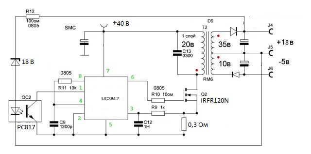

Инвертор синус 50 Гц своими руками #86163
Друзья, посоветуйте, пожалуйста, с БП с 30...40 В на 4 обмотки +22 В. Замонался уже делать БП на TL494 + IR2110. То и дело горят полевики. Уже плюнул на схему ввиду сложности. Конечно, могу выложить и схему, и печатку, и фото собранного варианта, но есть ли смысл. Нужно что-то простое. Нашел схему на UC3843, вроде как подходит для моих целей. Высокий КПД не нужен, мощность тоже не нужна - достаточно суммарно 50 Вт или даже меньше. Прошу посмотреть и одобрить или покритиковать схему:
Число витков будет другим под конкретный феррит. Хотя это уже не мостовая схема, поэтому прошу помощи, как рассчитать витки (укажите хотя бы топологию схемы, а значения в калькулятор будет не проблема подставить). Ну не разбираюсь я во всех тонкостях инверторостроения и в импульсной схемотехнике, понимаю лишь азы. Может исходно стоило купить китайскую плату, хотя многие ее ругают - было бы намного проще.
Или предложить еще какой-то рабочий вариант. Главное - это низкий ток х.х.! Ведь это всего лишь блок питания для управляющей части, он не должен жрать много на холостом ходу.
