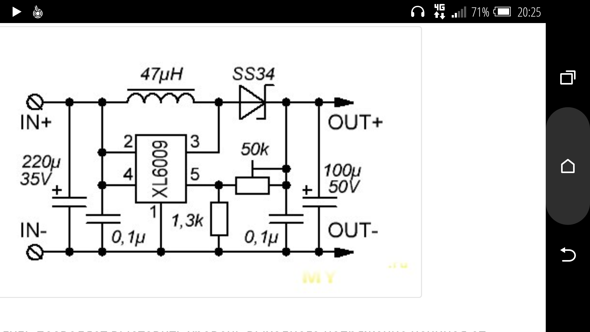

Инвертор синус 50 Гц своими руками #86263
Для «интелектуалов» поясню, схема примерная. Она просто отображает принцип работы.
Кстати, ее можно полноценно использовать вместо моей огромной платы. Для этой схемотехники выпускается огромная куча микросхем, но «не все йогурты одинаково полезны»))) Я их накупил великое множество . Почему я так не сделал? Адекватный вопрос. Отвечу: потому что я тогда еще был очень и очень мал в знаниях))) Сейчас пытаюсь рАсти)) Но тема для И Б П - ОТЛИЧНАЯ. (Особенно для тех, кто нихрена в этом не понимает, но уПОРНО стремиться поставить свою халтуру на поток и при этом спрашивает советы на radiokot) Ребята, бабло близко! Надо всего лишь разорвать штук 15 igbt-модулей и вы - миллионеры))) Задумайтесь.
