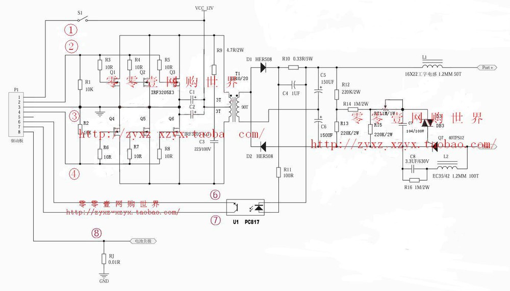

viknik8
Сообщений: 4
Инвертор синус 50 Гц своими руками #78986
Кто-нибудь пробовал вот такую защиту в железе?
9 года 3 мес. назад 9 года 3 мес. назад от someuser.
someuser
Сообщений: 155
Инвертор синус 50 Гц своими руками #78988
viknik8, фигня это, только вторичные цепи спасёт. Или там цепи нижнего резистора Rj 0,01 не разрисованы, а он на аккумулятор идёт.
В типовой схеме повышалки для EG8010 (на сайте egmicro 2 документа KA7500*** ЕМНИП) резисторные шунты в первичке стоят и с них компараторы.
И см. ещё тут fig.5, тоже туча резюков R14-R18 и теория, зачем бояться несимметричного насыщения сердечника.

viknik8
Сообщений: 4
Инвертор синус 50 Гц своими руками #78993
Хорошо. Можете что-нибудь предложить в качестве быстродействующей защиту от к.з. на выходе dc-dc преобразователя сделанной по мостовой схеме?
