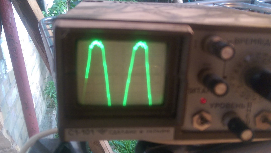

lensk1964 пишет: Если Вы имеете в виду ёмкость по 400в,(я имел ввиду именно эти ёмкости) зависит от частоты DC\DC/ как пример если 1 транс ВЧ на частоте 30--40кгч 300мкф по уши. если частота 50--70 кгч достаточно 100--150мкф на киловатт.
Какой фирмы и серии кондёры, ток пульсаций считали, с макс. допустимым на разных частотах сравнивали, запас сделали?
lensk1964 пишет: при работе на осле видна работа DC\DC 35кгч. не придавал значения на уровень пульсаций, реально будут стоять 470мк 3 шт. Это для 6 000вт.
Прямо китайские методы оптимизации :unsure:
Плёночные долго проживут, а электролиты (кроме самых навороченных японских) могут сдохнуть через неск. лет.
Единица измерения "кгЧ" 3 раза подряд - это неуважение к читателям, слепота или др. нехор. диагноз :(
Кнопкой "изменить" кто-то запрещает пользоваться? И у браузеров проверку орфографии включить можно при написании.
Принимаю всё в свой адрес, постараюсь больше не делать ляпов, хотя кого интересуют "Герцы" он понял о чём речь.
Ну а на счёт посмотреть, пора снять ролик, сдам свои ОР-3 банки , приобрету хотя б 100--160А. И выложу ролик, до Августа обещаю.
Только у меня инверторы работают не как резервный источник, а в точности да наоборот. как основной для питания всего дома, круглосуточно ""денно и ночно" Как только напр на банке падает до 1,85в, подпитка от электросети, через инвертор, но, это редко. В данное время 10кило выработанной не расходуется (излишки) Ночь менее 5и часов.
