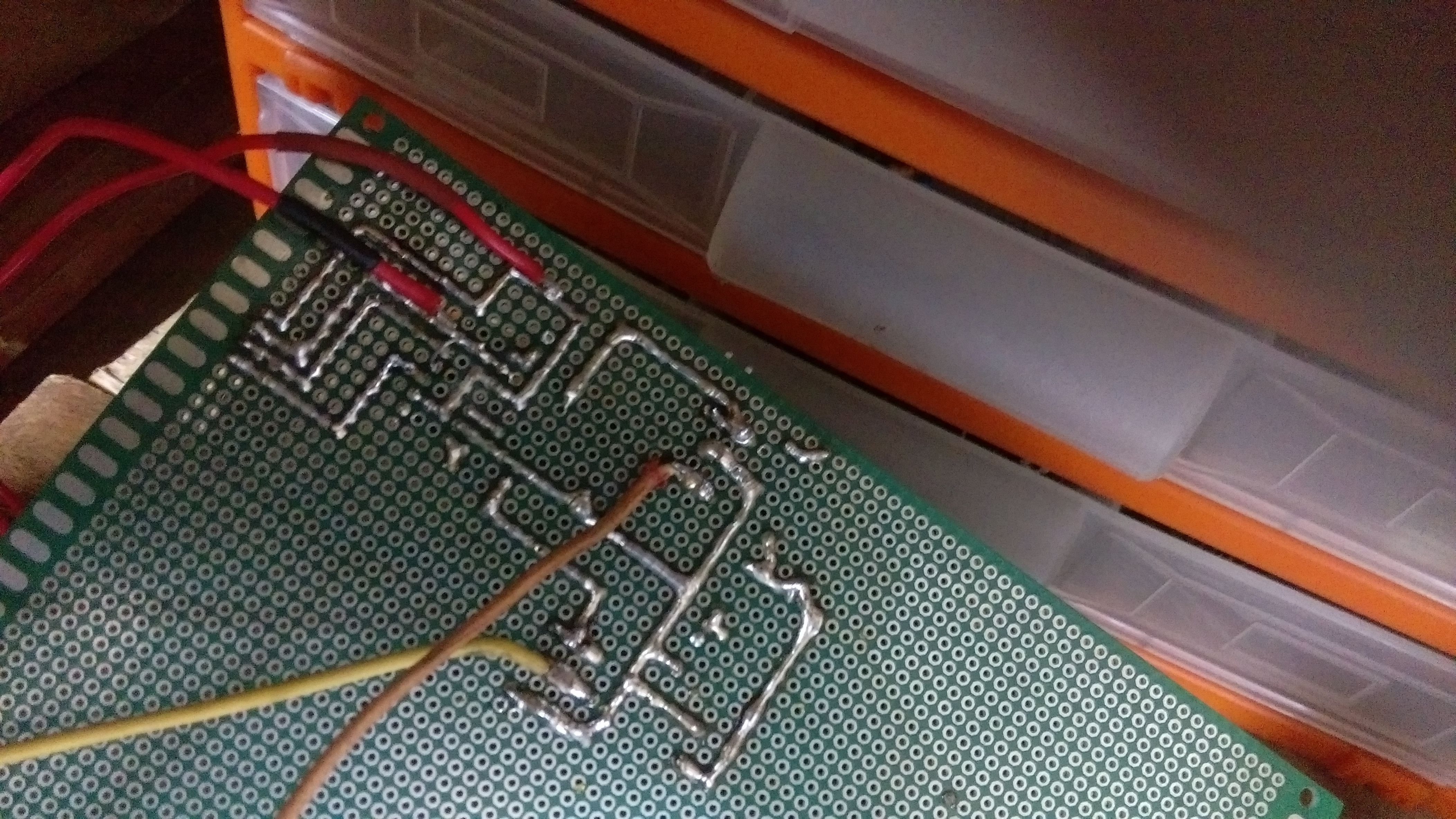

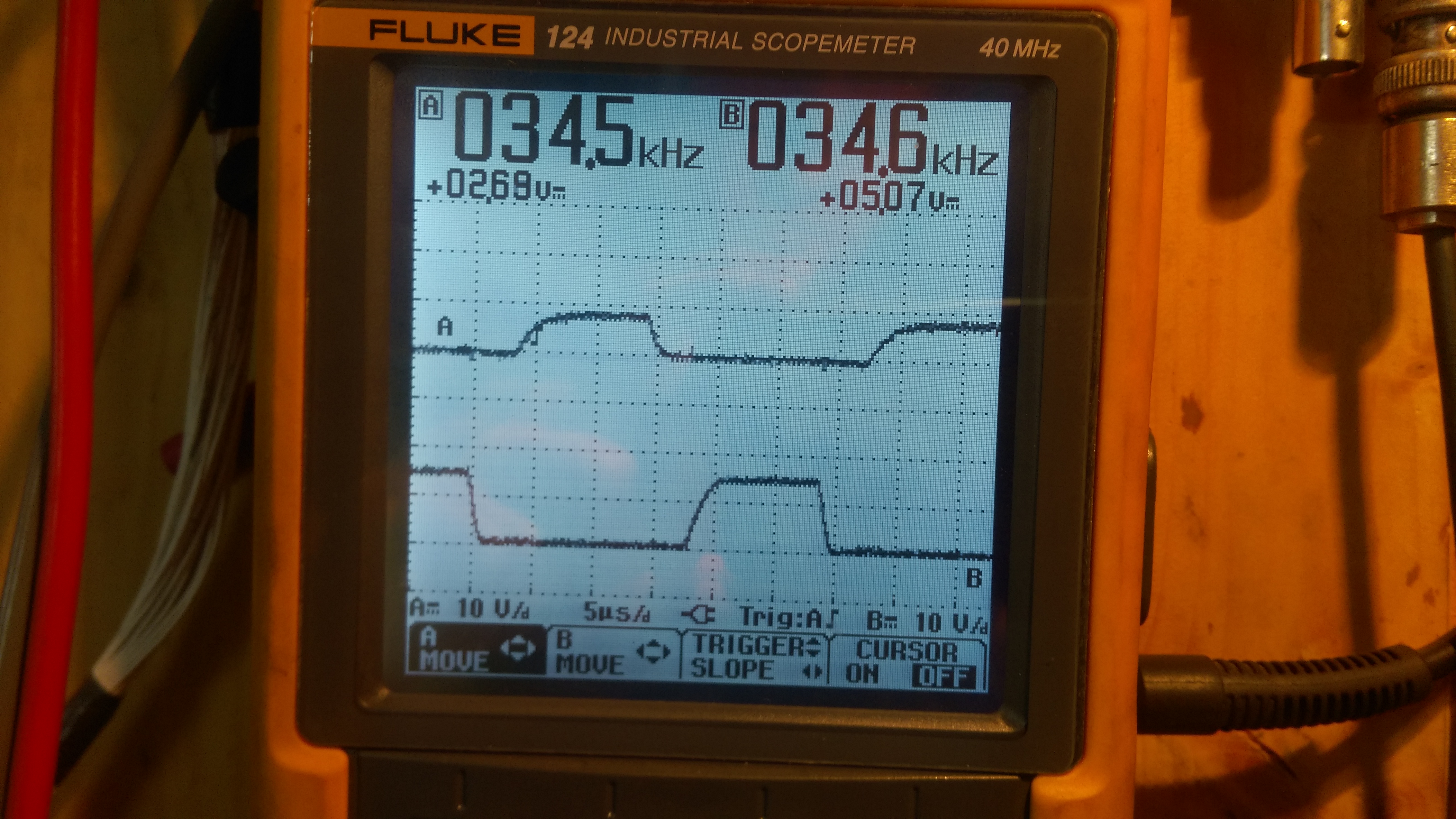

Дмитрий, все как на бумаге! Измерения провожу либо на 10-м и 12-м входе относительно минуса, либо на затворах полевиков, так же - относительно минуса. Ну, Здесь через ж не измеришь))) Просто с ирками никогда не работал...

Не, Все верно! Нижний ключ открывает первый нога. Если я соединяю исток с общим минусом, то все так и происходит... В итоге я их и соединяю! Видишь провод к нему припаян - Это минус. Если я объеденяю минус истока с общим минусом, то... выше написал.

"Если я провожу эту дорожку, то у меня пропадает сигнал на верхнем ключе, а на нижнем - становится горбатым."
Но из-за этого одинаковые сигналы??? Не верю. Ща изменю емкость сначала в +, потом в минус и отпишусь

Я понял! Это все плятские корпуса! У меня на стык сток-исток идет 6 нога, а должна идти - 5! Ща попробую

Все! Изменил дорожки. Теперь есть 2 сигнала и смещение. Но почему все стало горбатым???
