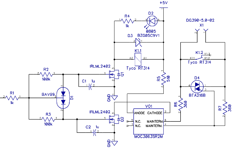

Максим Владимирович, а почему бы не реализовать плавную зарядку емкости с помощью той же шим. На протяжении n-го времени(секунд) напряжение на конденсаторе наростает от какого нибудь минимума до номинального, а на место реле поставить транзистор с разрядным резистором на случай потребности быстро рязрядить конденсаторы.

mren пишет: а почему бы не реализовать плавную зарядку емкости с помощью той же шим. .
смысл затеи понятен, нужно как говорится "покурить ее в симуляторе". Кстати по коммутации переменки, вот неплохая идея.

Господа, подскажите!
Сопротивления возле нижних ключей Н-моста, для чего используются. Много схем перебрал, не на всех они присутствуют....
Я так понимаю на общий минус заводить эммитер нижних ключей нельзя, так-как время восстановления обратного диода никто не отменял, так ведь?
И какие они должны по мощности? p.s схема уже было выложена многоуважаемым ЭТАЛОНОМ!спасибо ему!

nik_V пишет: Господа, подскажите!
это тока измерительные резисторы
