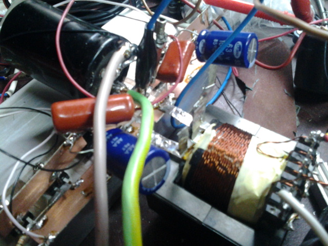

Вобщем незнаю, может это и нормально, по потреблению 350 ватт, напряжение на мосту проседает до 9в ток 39а, напряжение вторички снижается с 80 до 76в, транзисторы еле теплые, может так использовать?

Хотя по вторичке получается 3,5а 75в 262вата, непойму излишняя мощность куда уходит?

Yuriy пишет:
aleks1270 пишет: напряжение на мосту проседает до 9в ток 39а,
Если на мосту падает , значит в подводящих проводах и теряется. Тепловизор тут в момощь будет.
Да я не спорю что на проводах, только сам мост еле теплый с трансом, вот и пытаюсь понят эти потерянные ваты все на проводах?
При потреблении 270 ват 40 ват потери это нормально, получается 40 ват теряется именно на мосту, трансе, диодах вторичке.
350ват это паказание ваттметра который стоит на акб.

aleks1270 пишет: Хотя по вторичке получается 3,5а 75в 262вата, непойму излишняя мощность куда уходит?
А стоит дросель по выходу ДС когда подключал без дросселя была похожая картина.

Zond пишет:
Сегодня проверю, но думаю мало что изменится, если дроссель в насышении по идее он должен грется. Посмотрю осликом что происходит на дросселе.

Без дросселя потребляемая мощность повышается.

не видя что ты там собрал трудно что то советовать!
сними видео что и как ты замеряешь
частая ошибка в том что не правильно проводят измерения

Эталон+ пишет: не видя что ты там собрал трудно что то советовать!
Все разобрался, основные потери в проводниках, в шинах соединяющие ключи и в шине до транса, при нагрузке 292вата потери составили 100ват, причем ключи теплые, начали безбожно грется проводники соединяющие детали, шины слабоваты.
