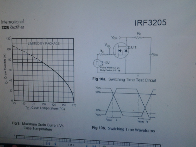

ION пишет:
aleks1270 пишет: Вопрос к гуру, почему всетаки греются транзисторы при токе 5а и честоте 30кГц, фронты затворов незавалены, ток нетакой большой, в чем причина. Осцилы выкладывал.
Таким образом узнаете значение тока,и температурный режим при заданном токе на кристалле.
И сравните со своими температурными параметрами по схеме.
Схема ни о чем, во первых, на затворе должно быть по даташиту не менее18в для максимального открытия канала, а здесь в схеме его не будет и вся мощность приложенное к транзистору выделится на нем.
Или я чегото непонимаю?

Efisher пишет:
Я выше объяснял почему греется.То что объяснял у тебя видно на экране.Вот одна из старых фотографий.Показания прибора надо делить на два.Найди на ней радиаторы.
Спец ответь на поставленный вопрос , а не гоняй из пустого в порожне.
