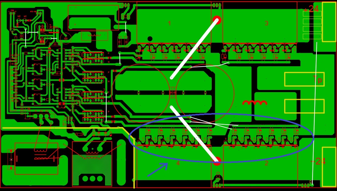

sergei_1973 Вы вот эти ключи через изоляторы посадили?

Инвертор синус 50 Гц своими руками #71506
Чем замудренно все тем больше и проблем.. зачем там транзюки повторители 530 5930 и 2110 tlp250 сама справится с ключами. Откинь ирки транзюки и возьми с выхода tlp и на ключи подай прямо.. выходные ключи пока по 2шт запаяй.и про изоляторы тоже посмотри

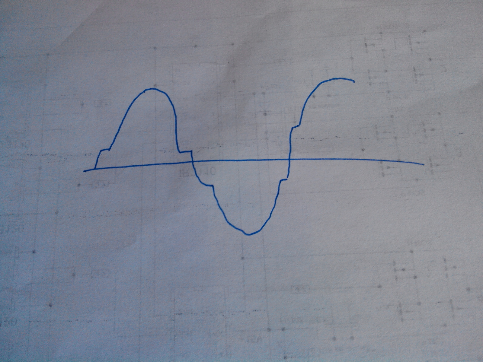

sergei_1973
Сообщений: 8
Инвертор синус 50 Гц своими руками #71522
Ключи на изоляторах.ирки выбросил,силовые ключи по одному.Запустилось,но форма синусоиды искажена,есть уступчики с двух сторон.такое ощущение что когда режется шим с минимальной скважностью силовые ключи не открываются,скважность растёт и ключь начинает работать.отсюда и уступ,наверное.Увидеть не получается,не могу синхронизировать осцил.Куда копать?

Инвертор синус 50 Гц своими руками #71523
Примерно вот та выглядит
