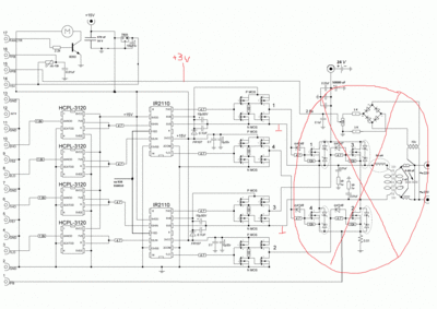

Доброго дня! Подскажите пожалуйста, хочу запустить часть схемы без силовых транзисторов и транса.Правильно я понимаю что мне нужно сделать(на схеме отметил красным)?

Инвертор синус 50 Гц своими руками #70162
Просто не подавай высокое(24- 36) Подай питание шим 15в обратную связь 2.7в

sergei_1973
Сообщений: 8
Инвертор синус 50 Гц своими руками #70165
У меня пока нет ключей и транс не домотан,а управление хочется проверить.
9 года 8 мес. назад
wodynoi
Сообщений: 151
Инвертор синус 50 Гц своими руками #70166
затворы лучше нагрузить емкостью.Ну и подать 15в 2.7в

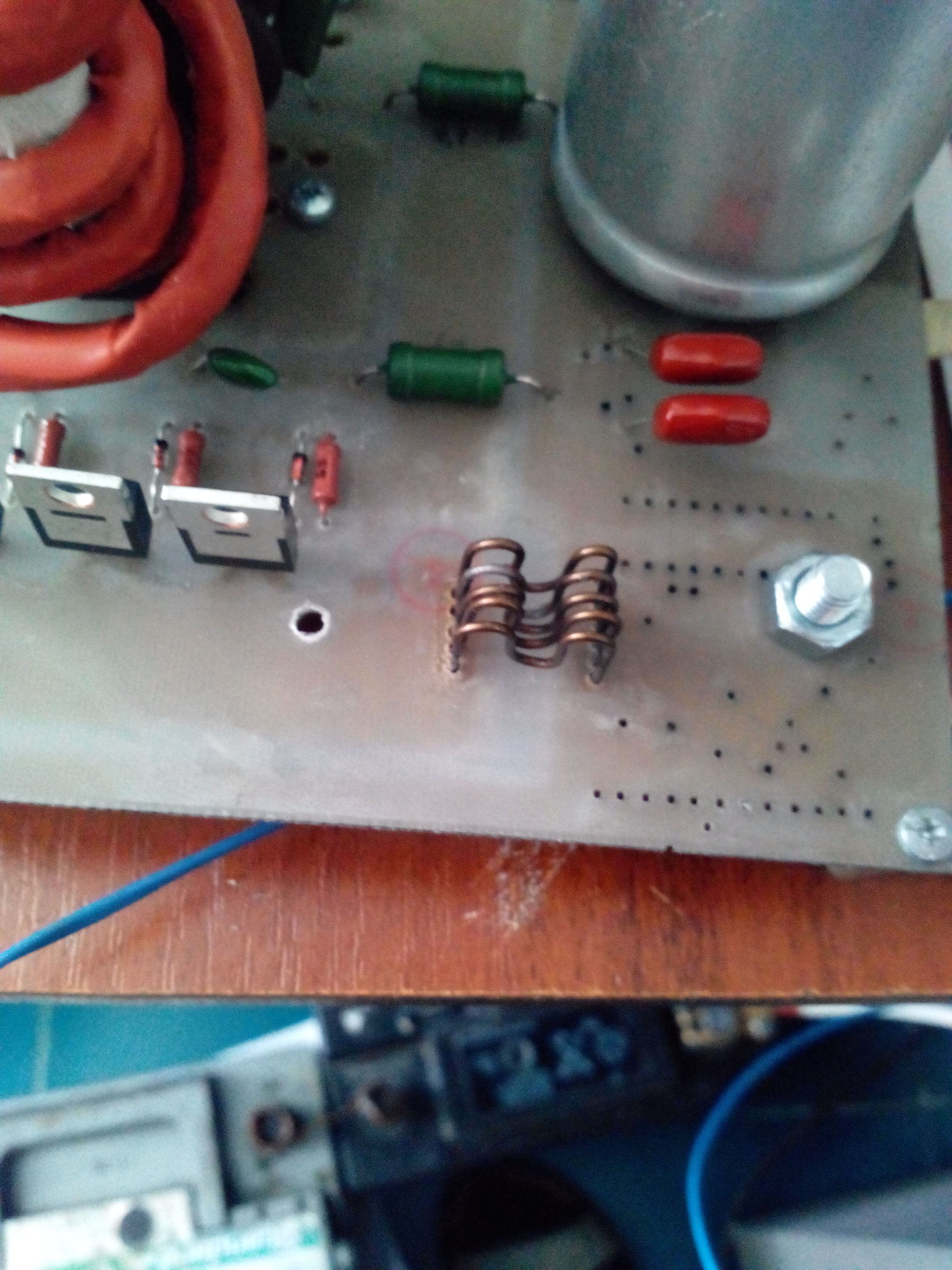

Всем привет! Не дожидаясь советовать решил запустить бжт.
2 аккума на 12 в 60А = 24В.
Транс расчитывал на 1 квт.
Ток хх 0.22А.
Подключил нагрузку масляный обогреватель.
На амперметре показал на выходе 3.7А.
Ток с аккумов показывал 40А.
Ключи стали теплыми. Без радиаторов.
Дававал нагрузку на 2-3 сек.
Сильно нагрелся шунт. Наверное его нужно переделать. Стоит из 5 шт. константантовой проволоки 1мм диаметр. Фото выкладываю.
На ослике синус нормальный при нагрузке форму не меняет.
Еще не отрегулирована защита по току.
Кто, что скажет?
