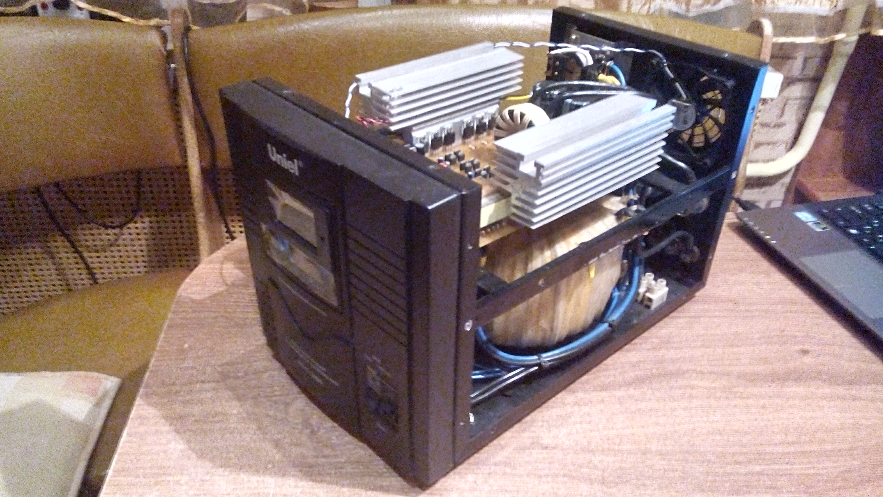

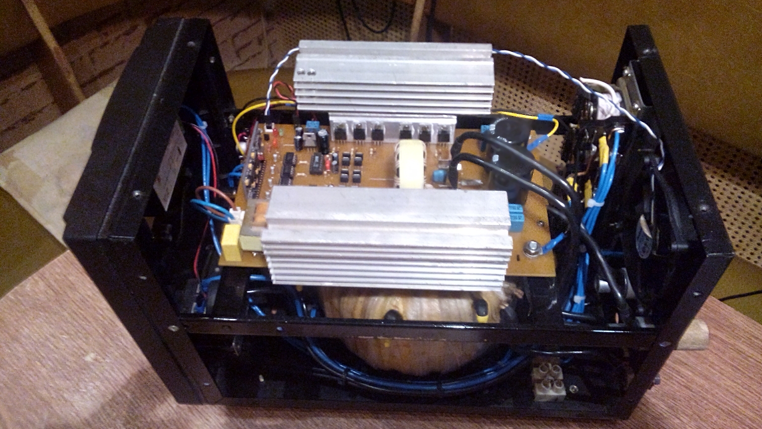

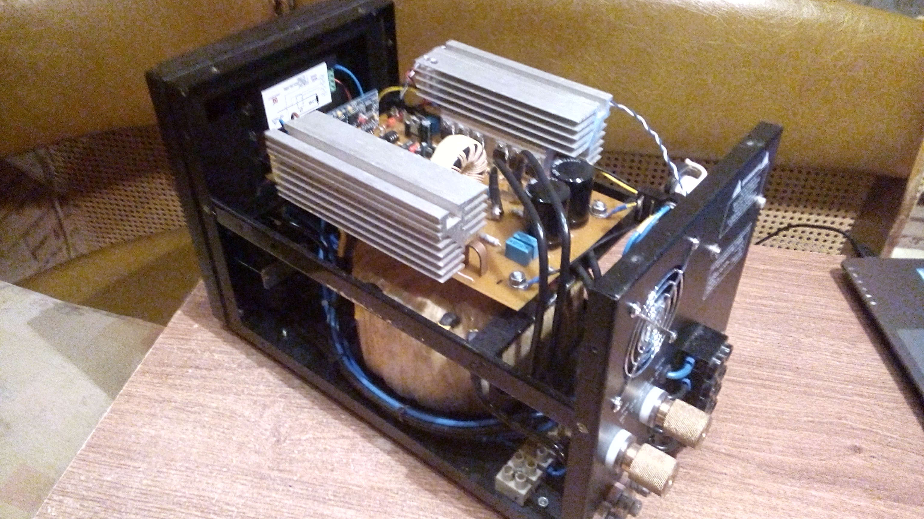

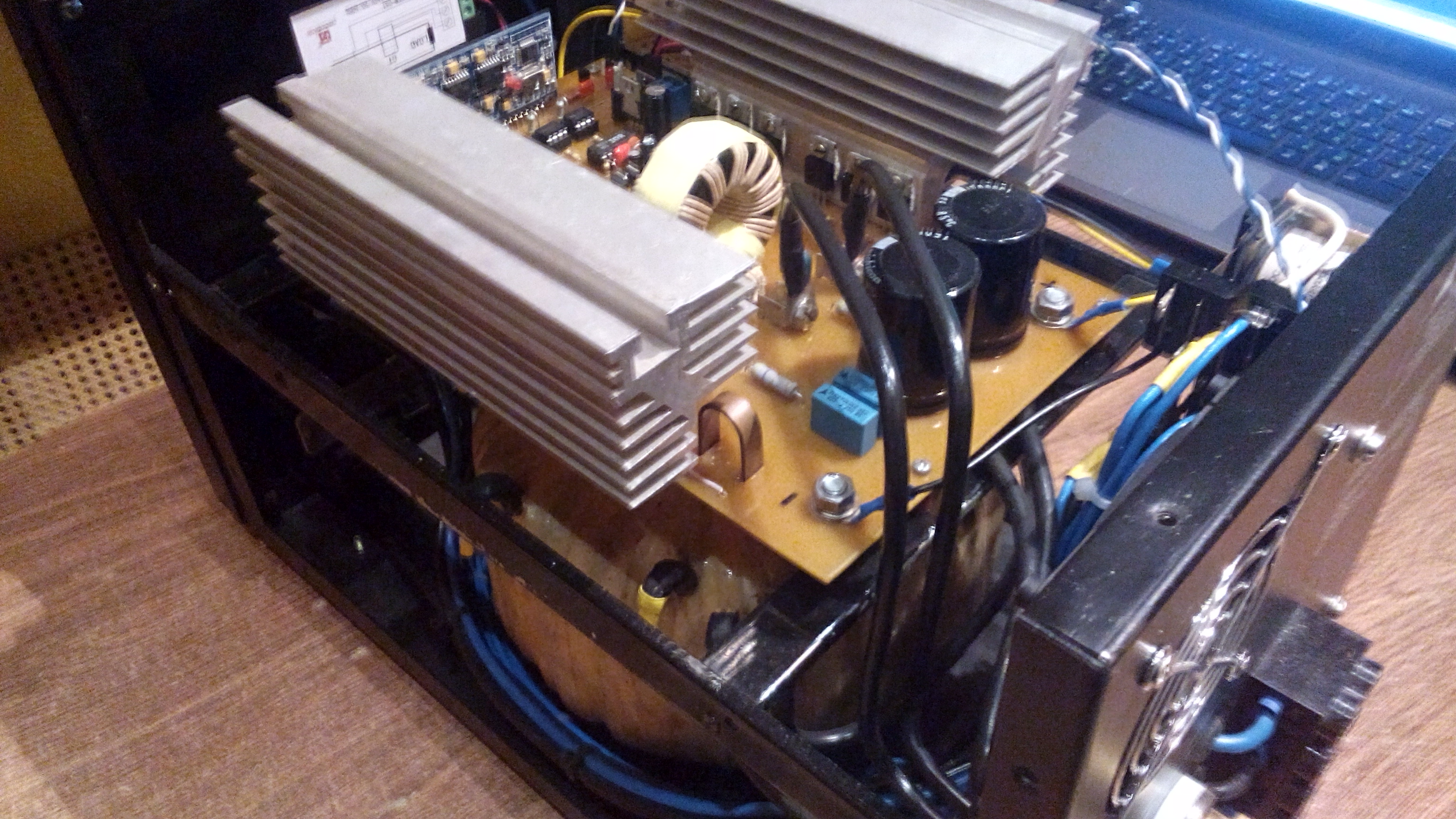

Габаритная мощность трансформатора 3.5 квт.На данный момент всё настроено на 1.5 квт.Так как шунт слабый для большей мощности.Ключи 3205.Напряжение питания рассчитано на 24и48в.С сзади стоит перемычка на данное напряжение.На данный момент использую 24в.Шунт вырезанный из шунта размер 55-10-1.5мм 0.033ом.

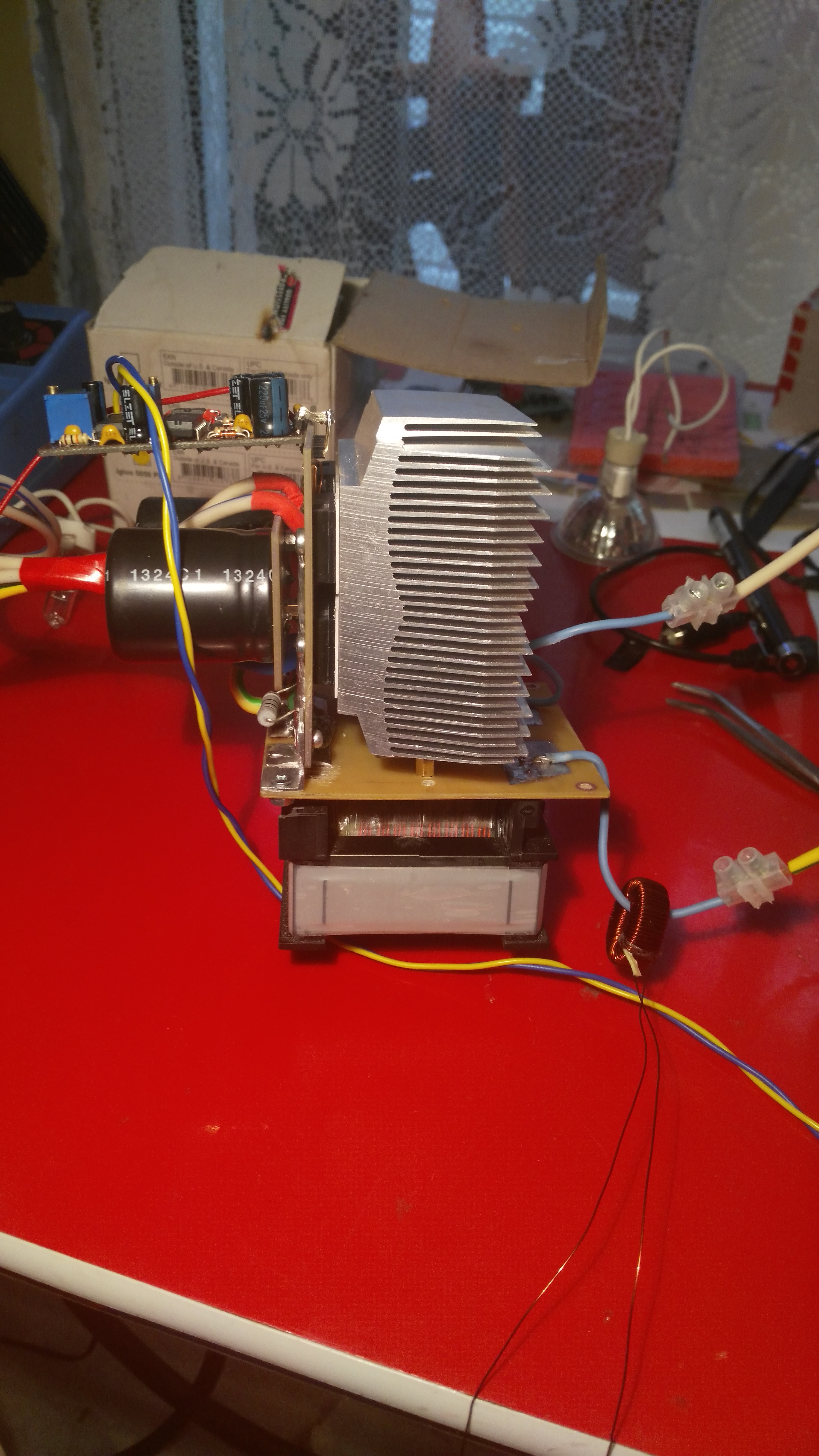

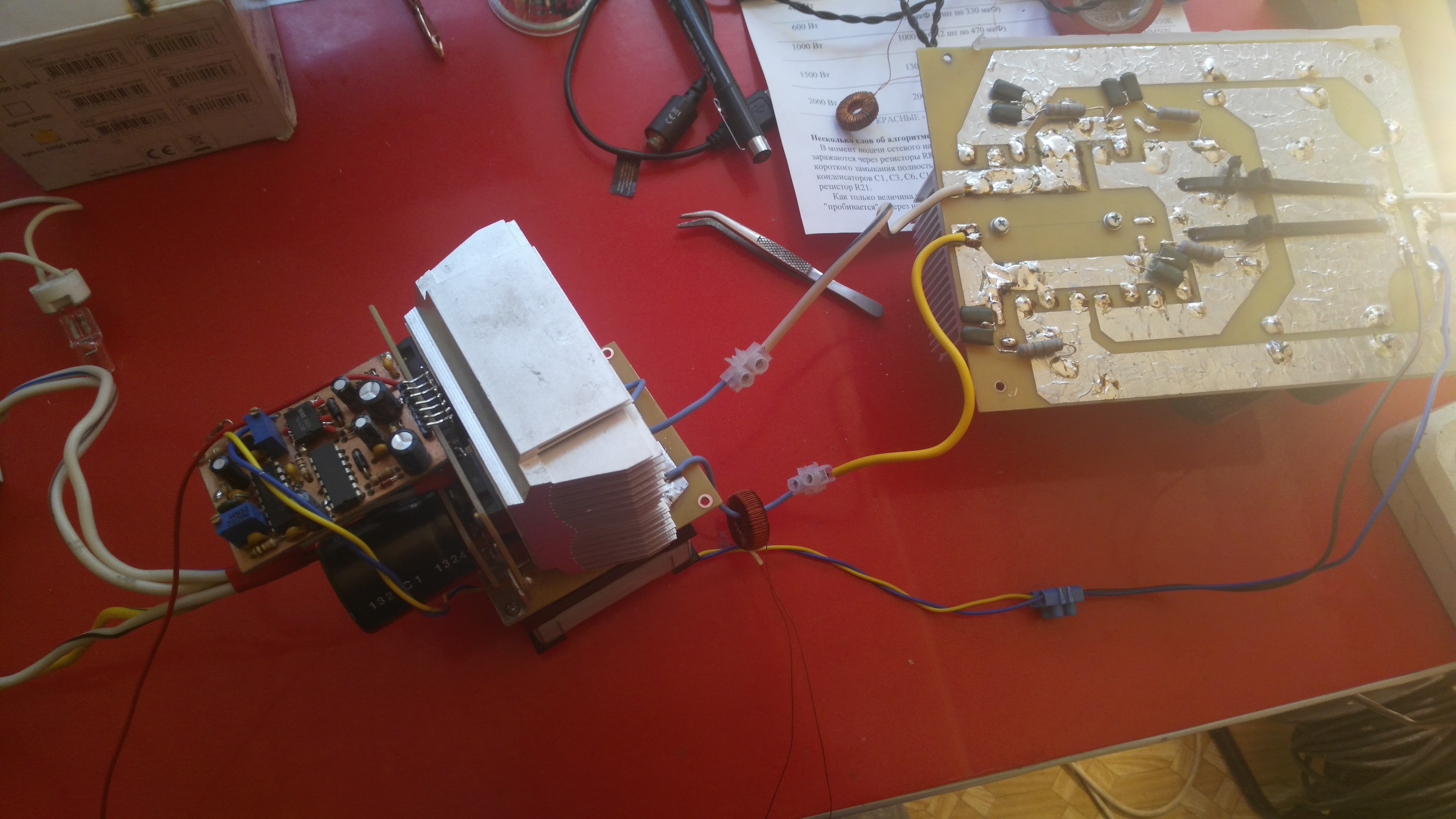

Сегодня тестировал модуль транзисторы IRFP064NPBF c ETD59 ПИТАНИЕ 24 В При 500Вт С небольшим радиатором нагрев не превысил 50 градусов. нагрузка висела в течении часа. Результат очень радует. Конденсаторы все холодное.
Прошу помощи посоветуйте как приделать к ТЛ494 защиту от КЗ на ТТ.
