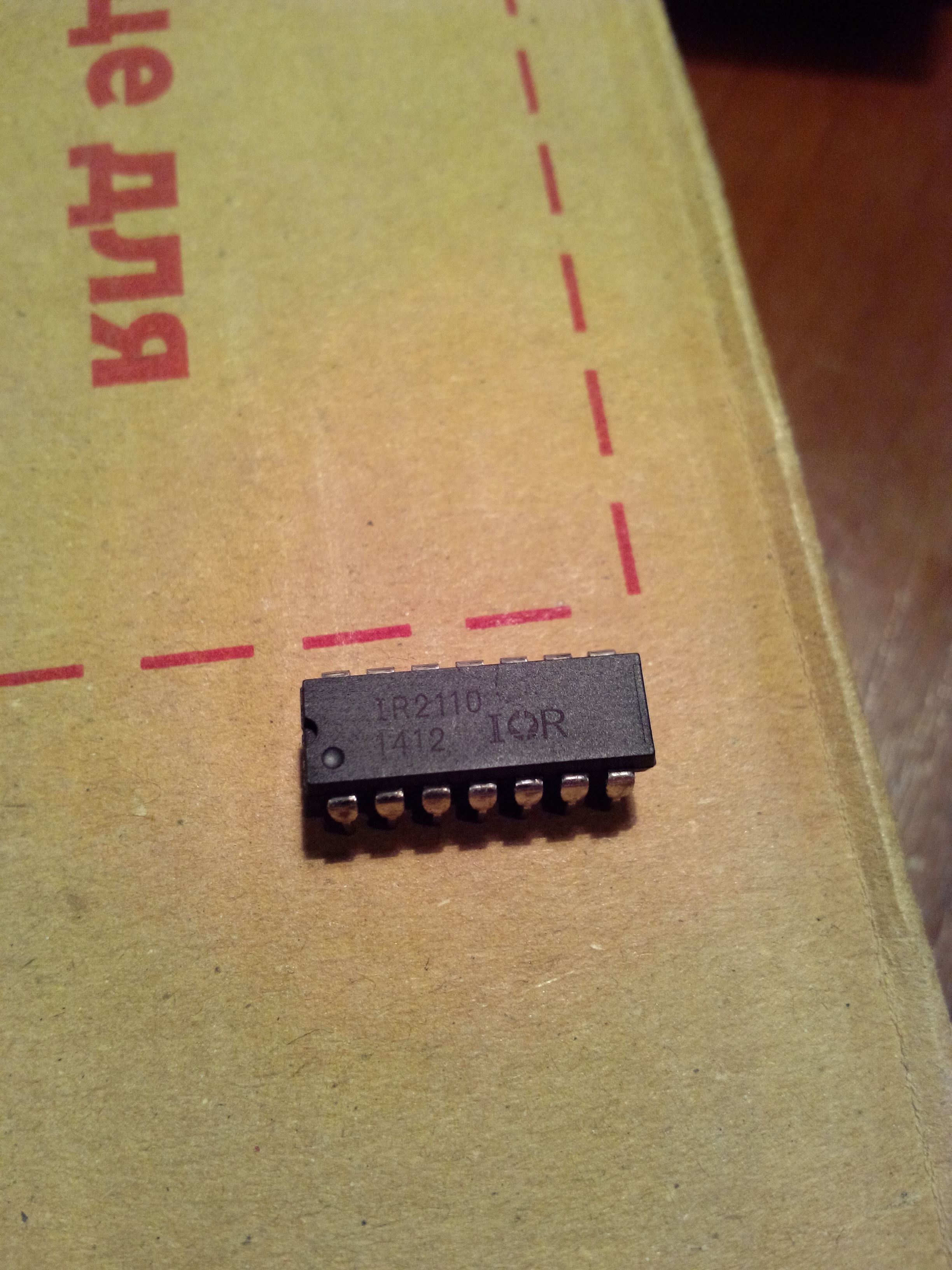

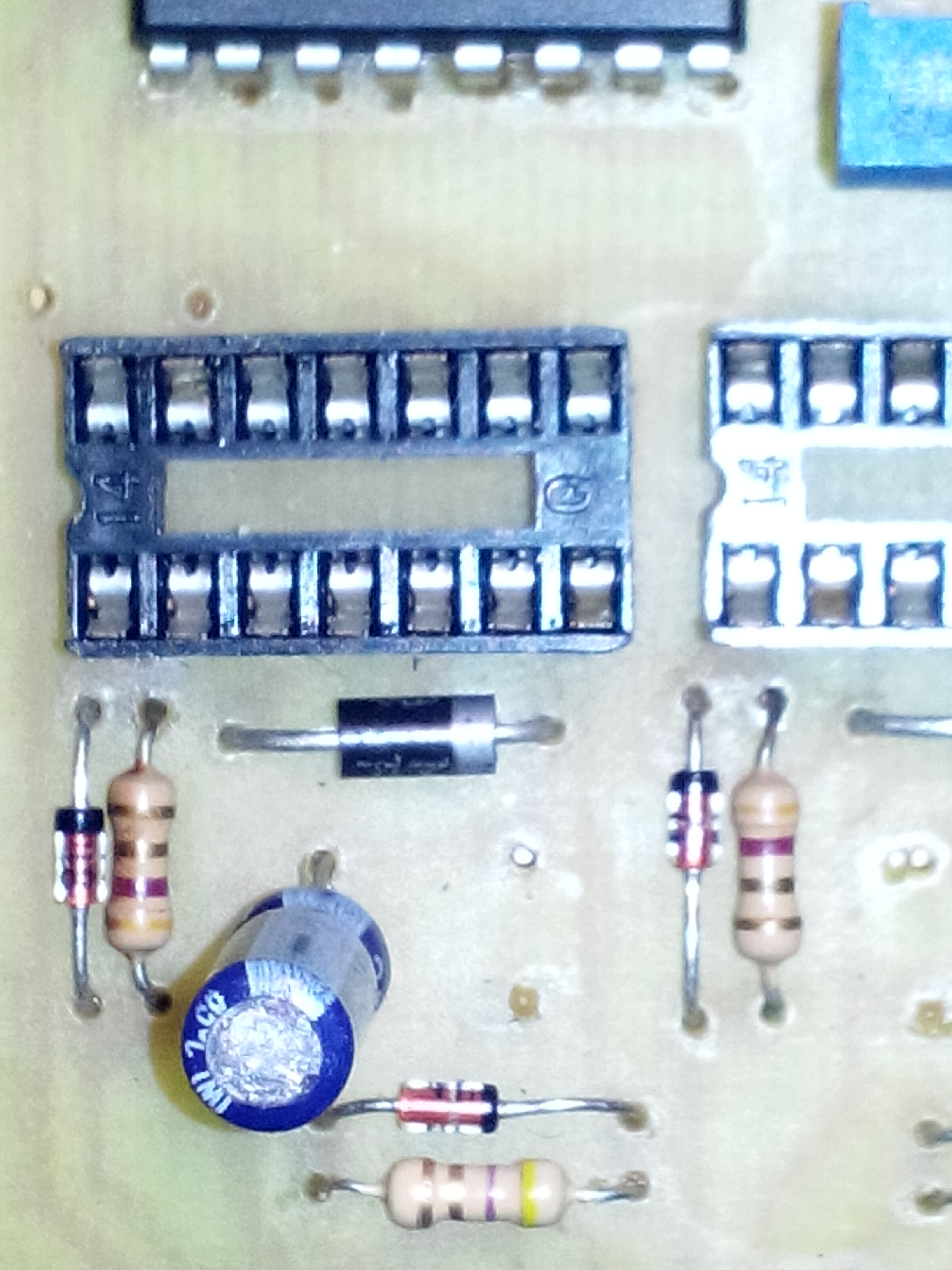

Подскажите. Кто юзал такие панельки под ir2110? Нормально себя ведут?
Есть такая ир. Но похоже перемаркер. Боязно ставить.

Как временная мера,пойдет...При настройке и т.д...
Лучше прямой пайки выводов еще ничего не придумали.

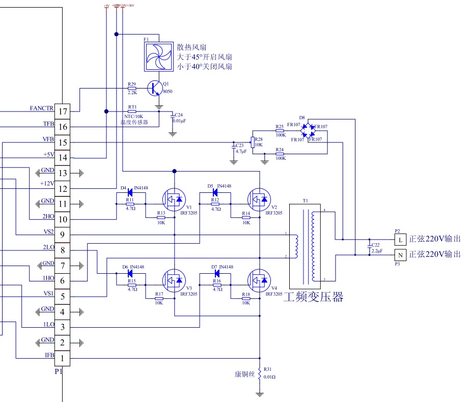

Leo-1 пишет: Я не нашел в описании EG 8010 потребление тока по 5 и 12 вольтам.
Мне необходимо знать мощность преобразователя с 15 вольт для изолированного питания EG.
Потребление платы EGS002 не большое, но импульсами. Я использую DC-DC c выходным напряжением 15В и током 0.65А. На нем висит сама плата с драйверами и вентилятор, которым EG управляет.

Здравствуйте,
собрал по прилагаемой схеме инвертор - протестировал вечером на нагрузке 60 ватт - работает, V1, V3 - теплые, остальное все холодное.
Утром перед тем как собрать в корпус решил проверить еще раз - и о ЧУДО, не работает - не набирает 220 на выходе, останавливается на 100 вольтах.
V3 - греется. Заменил. Стал греться V1. Заменил. Теперь греется один из IR2113S (тот, который управляет этими транзисторами).
В точках 1 и 2 к первичке транса раньше было 8 вольт, сейчас поднимает плавно до 60-ти.
Полевики были 85T03GP, заменял на P65NF06. Сейчас получается V1, V3 - P65NF06 а V2,V4 - 85T03GP.
Остальные номиналы как в схеме.
Менять IR2113S? И почему, собственно, сгорело?

Мне приходили такие ИРки у них короткие и тонкие выводы по сравнению с фирмой. работают нормально. по крайней мере мне может мне повезло. перезаряжают 15 Нф на 70кГц 75в. не греются.
