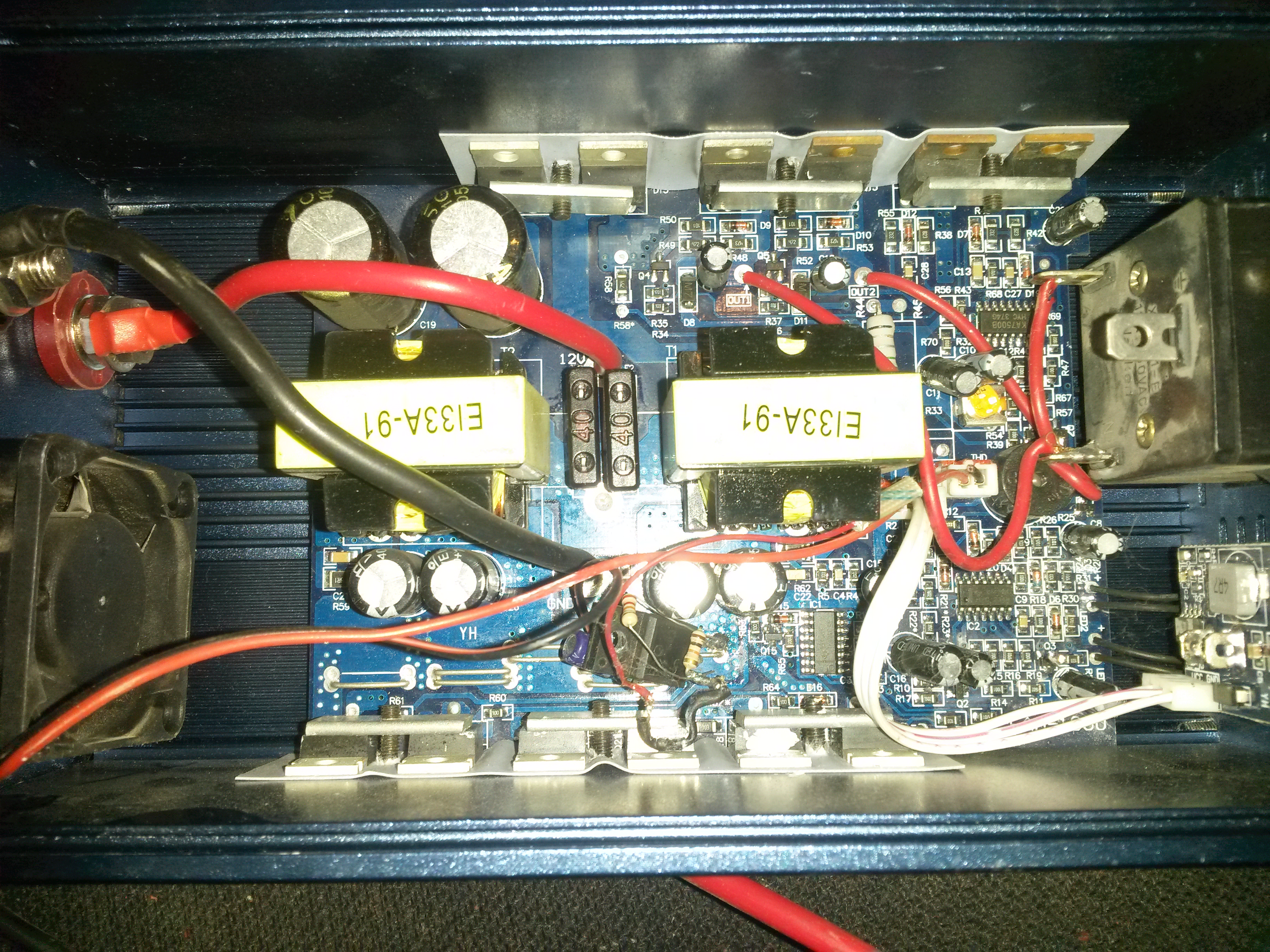

здраствуйте есть EG8010 EGS002 можнли переделат китайские dc12-ac220 1000w инвертор чтобы получить синус
заране спосибо за ответ

вот фото
как поднят напряжения

Может кто подскажет, где найти схему инвертора 220 постоянки на 220 переменки 50 гц, заранее спасибо.
Дока на ЕГшку, только трансформаторная схема. Ничего нет проще. Первичку у транса рассчитывать на 110--130в.
Не так давно кто то задавал вопрос по поводу ухода инв в защиту, много советов было, извините господа, но правильного ответа не дали. Человек объяснил что, транс взял от бесперебойника, а там не следует забывать меандр., и первичка на 10в как правило. В схеме с одним преобразованием ЕГшка-ключи-транс, необходимо рассчитывать первичку иначе, при питании 12в -- 6-7вольт. на 24в--- 12-14в. на 36в 18-20в и тд.
