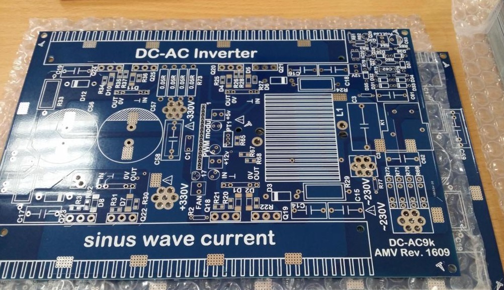

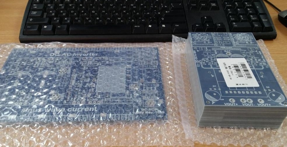

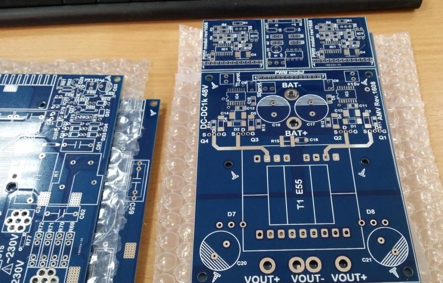

Пришли мои платы из Китая. Как говорится "уже руки чешутся" собирать инвертор. :)

"Максим Владимирович" post=61950]Пришли мои платы из Китая. Как говорится "уже руки чешутся" собирать инвертор. :)
Скинь ссылку на али... чет не встречал я таких плат

DC-DC собственно как и DC-AC мостовые...Схемы, ранее размещал здесь , изучайте внимательней. "Пушпулом нормально не разрулить такие мощностя" IMHO
9 года 11 мес. назад 9 года 11 мес. назад от Максим Владимирович.
Максим Владимирович
Сообщений: 108
Инвертор синус 50 Гц своими руками #61982
6DC-DC для начала хватит, а там посмотрим. Дроссель естественно будет , один общий (сборный из мю колец) для 6 блоков. По остальному не хочу мусолить, т.к это дело техники. P/S Схемы на 227стр.
