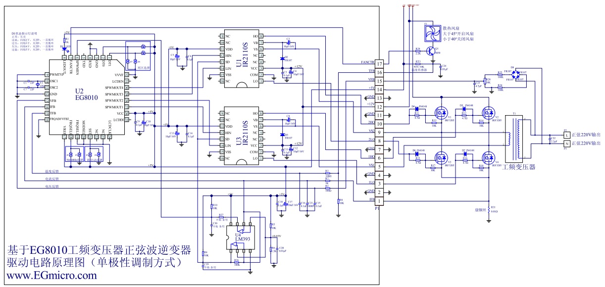

Протестировал имеющийся в наличии трансформатор от ИБП - 200 ватт для него предельная нагрузка, вряд-ли больше двух часов проработает.
Подскажите пожалуйста, из каких соображений исходить в намотке первичной обмотки трансформатора? То-есть, если я знаю мощность, которая будет потребляться со вторичной обмотки, я соответственно, могу рассчитать сечение провода, могу узнать площадь сечения магнитопровода и, соответственно, узнать количество витков на вольт. Узнать из какого материала сделан магнитопровод не могу, это старый советский трансформатор из пластин. Какое напряжение в этой схеме на первичной обмотке трансформатора?

Термодатчик и вентилятор зря что ли в стандартных схемах нарисованы? При обдуве долговременная мощность увеличивается.
Имхо, конечно, но лучше не тратить ограниченную энергию аккумулятора на вентиляторы. Пусть лучше изначально меньше греется.
Даташит на EGP1000W видели?
Нет, не видел. Смотрел паспорт к EG8010. Спасибо за подсказку.

Товарищи, что-то я упустил, а какие шунты вы используете на рабочих инверторах 2-3 кВт с БЖТ?
Я поставил 3 отрезка по 8 см нихромовой проволоки 1 мм в диаметре и при нагрузке 500 Вт они разогреваются, что приводит к срабатыванию защиты по напряжению. Расчетное сопротивление 0,03 Ом.
