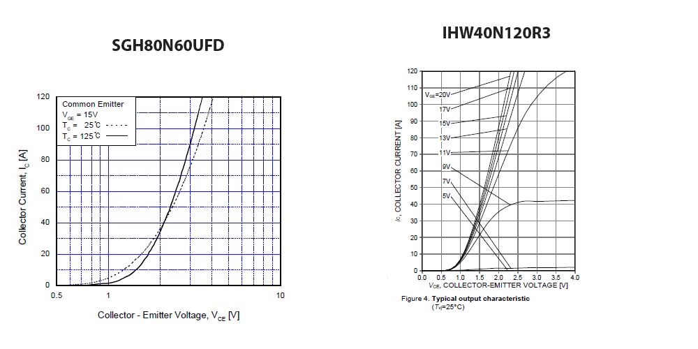

AlexeySh пишет: А Вы даташиты повнимательнее посмотрите. Обычно у высоковольтных транзисторов больше падение напряжения на открытом переходе
Я ставлю на 1200Вольт с падением 1.55 Вольта, чем они плохи ?

AlexeySh
Сообщений: 346
Инвертор синус 50 Гц своими руками #61414
Civ1 пишет:
Это при каком токе? При 10А? Или при 100А?

Moloko
Сообщений: 107
Инвертор синус 50 Гц своими руками #61415
ION пишет: Грубо говоря..график кривой тока и его значения двух разных ключей( ВАХ) кривая напряжения,совершенно разные.У высоковольтного ключа(1200в),потери при напряжении в 300в будут выше чем у ключа с напряжением перехода в 600в(при одном и том же токе).
Благодарю за пояснение. Однако никак не могу в Datasheet найти график, о котором вы говорите. Единственный график который приводит производитель - зависимость падения напряжения от проводимого тока при определенных температурах. Максимальное напряжение ключа, а также оперируемое напряжение там как бы не при делах). Что мешает выбрать ключ с бОльшим макс напряженим, если при том же токе у него то же падение напряжения, что и у более низковольтного? Поправьте, пожалуйста, если это не так (если можно картинкой графика зависимости).
