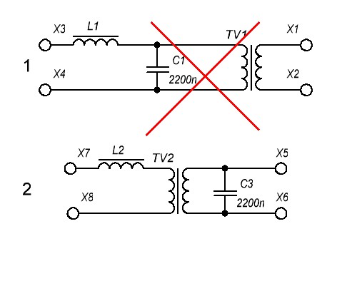

тебе куда нужен дроссель?
перед трансом или на выходе?
если перед трансом то там не нужна такая индуктивность!

Да, нужно перед трансом, судя по Вашим видеороликам.
А какой будет достаточно? И нужно ли увеличивать ёмкость конденсатора фильтра.
Сейчас стоит 2.2мкФ, скоро придут на 4.7мкФ - 10шт.

кондер ставить только после транса!!!!!! 2,2 за глаза достаточно!
для дросселя достатосно витков 15-20 тем же проводом что и первичка транса намотана
если есть возможность лучше немного толще использовать провод

Эталон+ пишет: кондер ставить только после транса!!!!!! 2,2 за глаза достаточно!
То есть должно быть не по 1-му, а по 2-му варианту?!

Инвертор синус 50 Гц своими руками #56176
да второй вариант!!!
иначе пипец твоим ключам)))

Эталон+ пишет: да второй вариант!!!
Ага. Спасибо!
А вот еще вопрос: вот этот дроссель, значит, в данной конфигурации мне не подойдет, я так понимаю?
Он для безтрансформаторной схемы, да?
Дроссель 4А 600Вт
