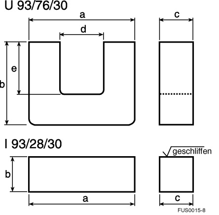

Serdg
Сообщений: 28
Инвертор синус 50 Гц своими руками #55833
На таком сердечнике от epcos легко мотать
U 93/104/30
For Use With Power transformer
Dimensions 93 x 104 x 30mm
AL Rating 7900 nH
Material N87
Depth 30mm
Length 93mm
Width 76mm
Спасибо сказали naiclub, Nur
