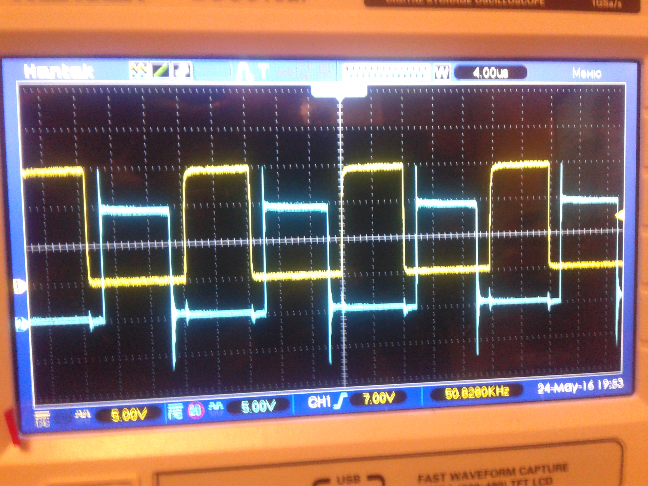

Спасибо за подсказку, мертвое время появилось, а воброс в низ? это как? у Lari такого нету. Земля на истоке.

arhangel пишет: Спасибо за подсказку, мертвое время появилось, а воброс в низ? это как? у Lari такого нету. Земля на истоке.
Надо бы знать что за осциллограммы выкладываете

Инвертор синус 50 Гц своими руками #51847
Сори, просмотрел, это относительно истока на затворах.

Инвертор синус 50 Гц своими руками #51898
Проблему решил, такое первый раз вижу, чтобы транзисторы так влияли, удалил и сигнал на затворах стал нормальный, сейчас сравню с датошитом, а то может тоже перемаркер :angry:
