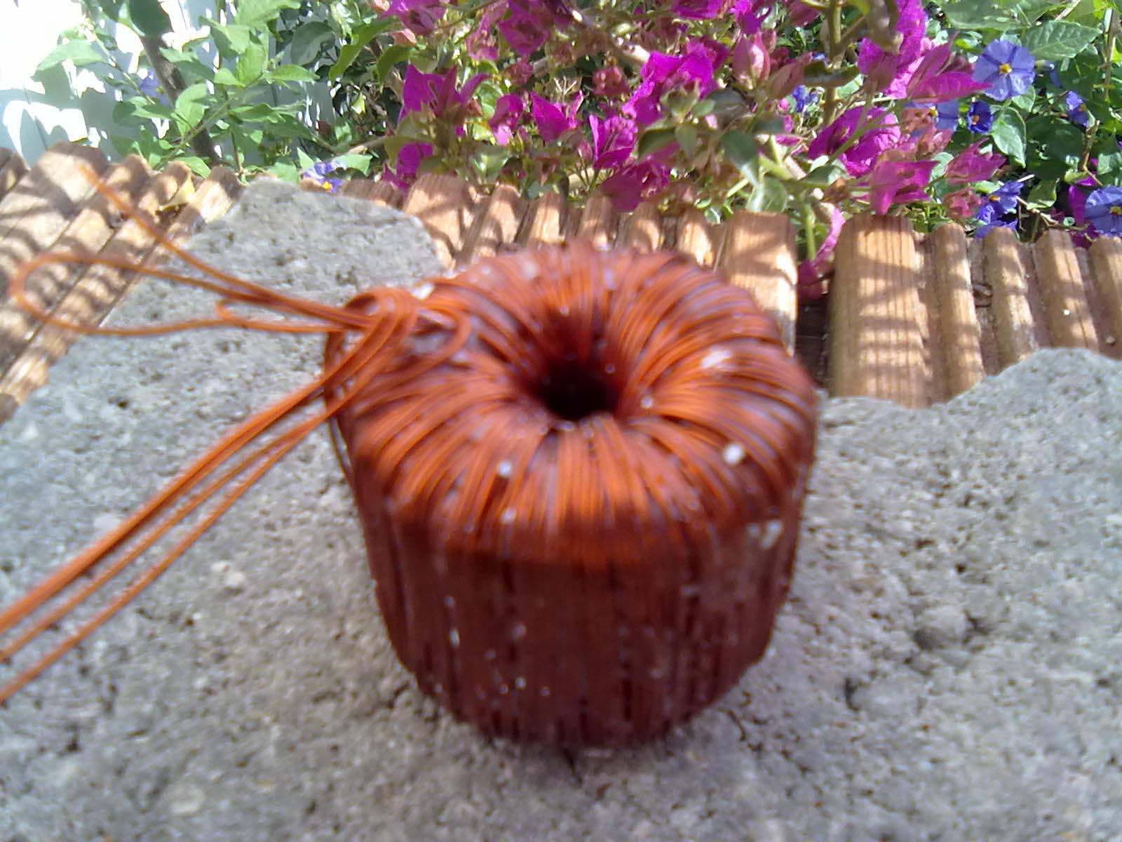

Намотал дроссель, примерно 58 витков по 5x0.8mm, по рассчетам должно быть 1.9мГн, по программе что-то около 9.5 ампер.
Прибора для измерения пока не нашел.

сделай прибор для измерения индуктивности из звуковой карты компьютера,
понадобиться один резистор, два мини джека, немного провода,
проверено, работает нормально, прогу и описания в гугле найдёш.
Спасибо сказали Civ1, AndreyVK431
