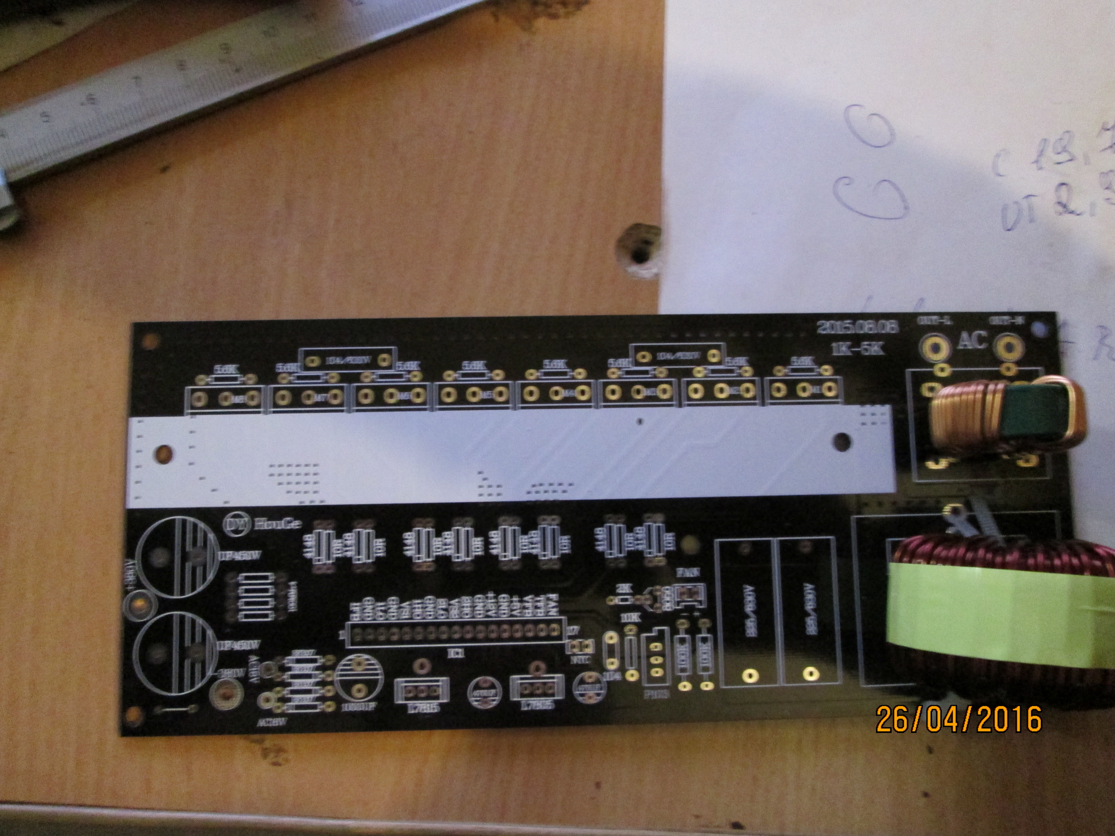

Подскажите, плиз, лот на Ибее или Али где можно купить плату DC-AC, ту, что 1-5кВт такая синенькая с двумя кондерами с одной стороны и транзисторами по центру в один ряд. Что бы не конструктор, а сама плата без деталей?

tima пишет: Вот ссылка ru.aliexpress.com/item/1pcs-EGP1000W-Pur...0208.100010.4.7ZUF1i ДЛя Civ1
Выше это ее фото ? (на али фото другой платы)

tima пишет: И ещё вопрос сообществу.Сколько должно быть 47n60c3 на эту плату 2кв
С этой платой высылают 4 штуки. Думаю, на 3кВт они потянут. Выше - лучше 8 ставить.

Civ1 пишет:
Сей час выпускают такие как на фото. Новая плата. Зелёные как на фото и синие уже как я понял не выпускают
