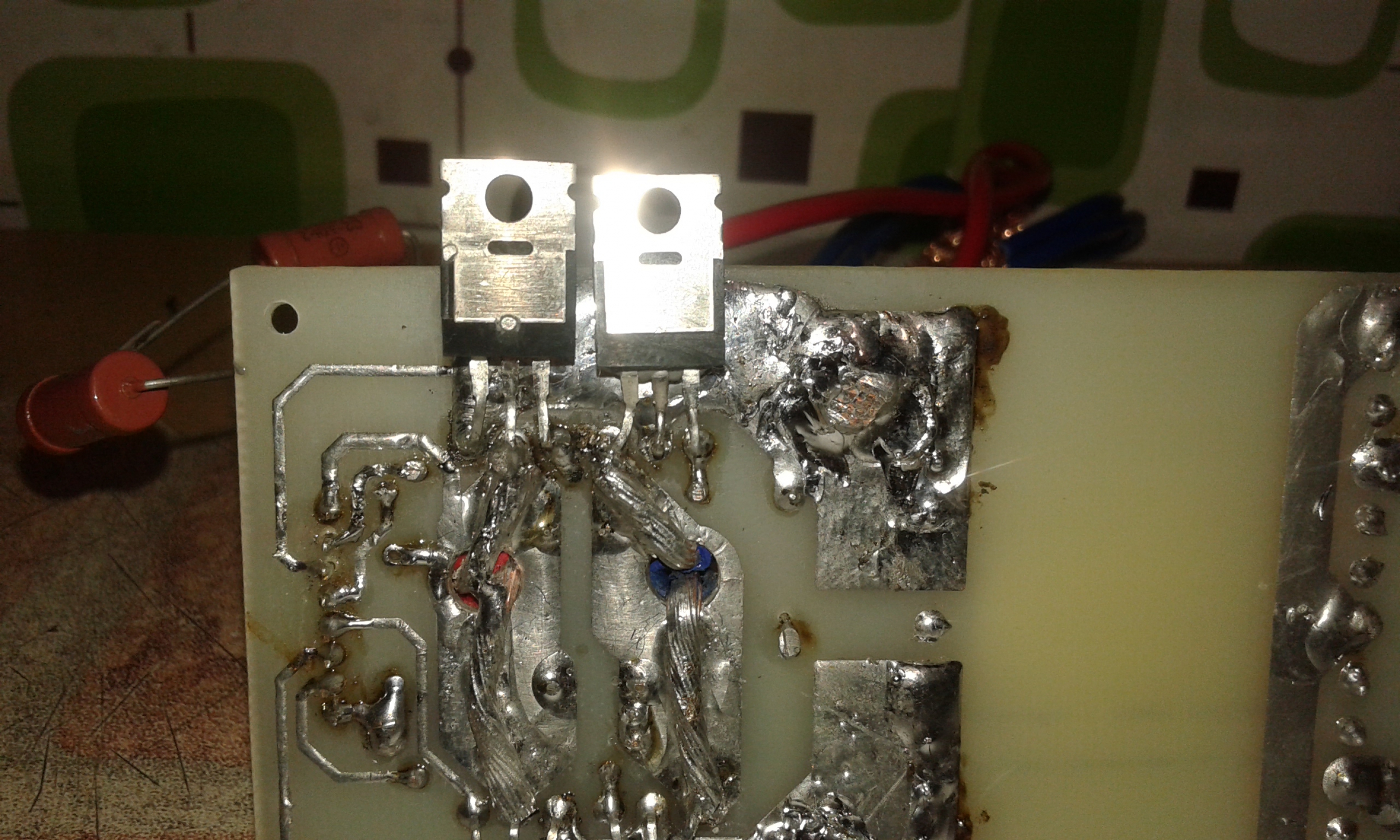

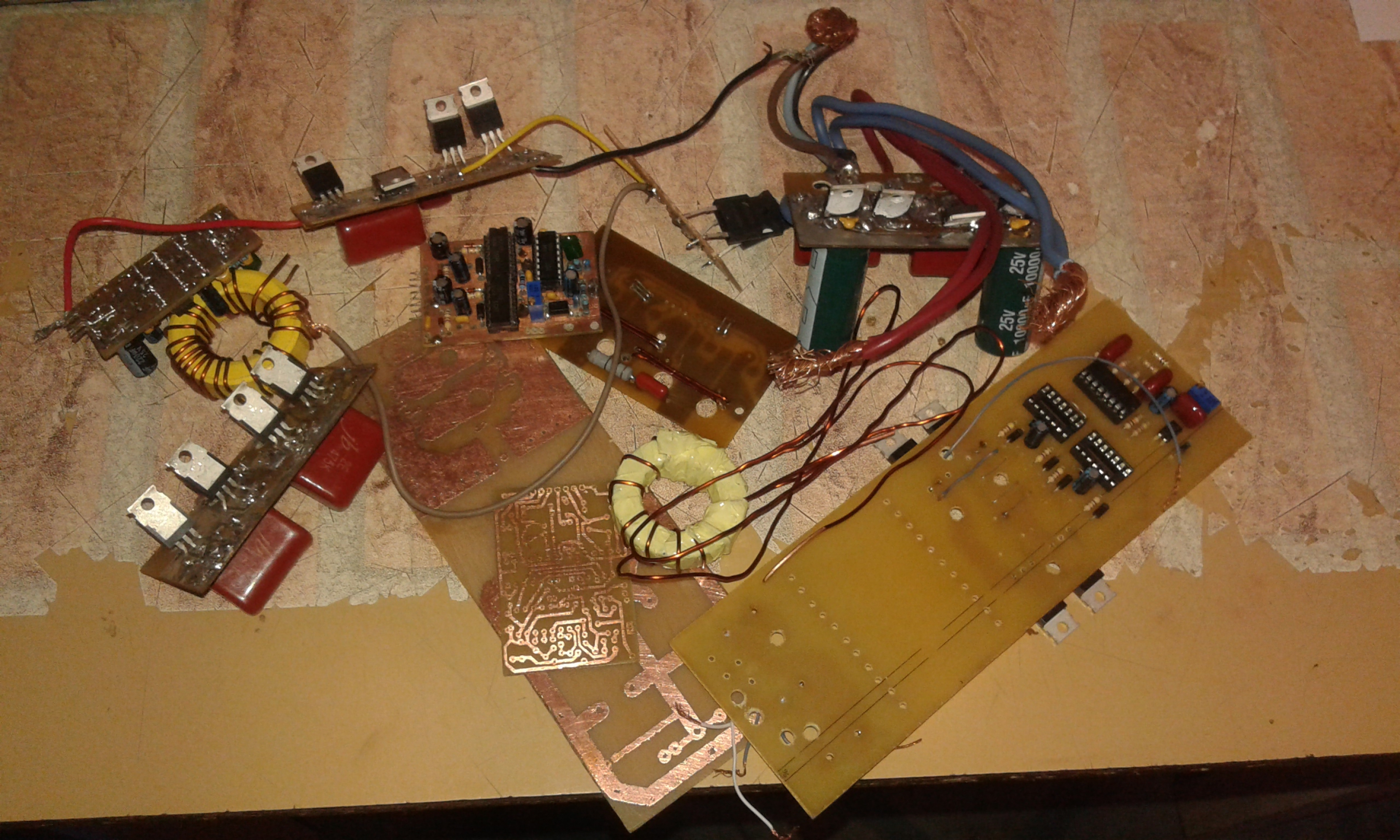

Здравствуйте. Наконец-то и я получил чистый синус, правда по трансформаторной схеме включения егешки (наигрался я с этими дц-дц). Все работает от 12В, транс от какого-то 600Вт упса, в мосту 8 ключей (4*2) IRF3205. На выходе чистая синусоида. Нагружал пока 40-ка ватной лампочкой так как ключи без радиаторов. При 40Вт ключи не греются вообще, но больше пока стремно нагрузку давать без радиаторов. Ток ХХ 1.3А.
Уважаемый Эталон+, хочу спросить по току ХХ - это много или нормально для транса? Спасибо.

Хоть я и не профессионал, но почему-то мне кажется, что проблема в выходном дросселе. Какая толщина провода? Должна быть такая, как и во вторичке. Попробуйте поиграться с индуктивностью.
В моем случае тоже многое зависело от нее. Без О.С. все было отлично, в том числе, высокий КПД. А при ее введении резко падал КПД и возрастал х.х. Как только намотал хороший дроссель, все проблемы исчезли. У меня почти такой же феррит - только Е65. Правда, в первичке было 4 витка (на 3 пока еще не перемотал). Ток х.х. что с О.С., что без нее был в районе 0,12 А при 12 В - а это очень неплохо. В Вашем случае 0,5 А - явно перебор.

Хотел заснять видео как работает под нагрузкой видео снял и когда подключил последнию лампочку то перегорел полевик ( плохо его прикрутил к радиатору не плотно ) думал пойдёт
ну не тут то было его пробило
халтура в импульсной технике не прокатит.
Сейчас заменю и буду разбираться с обратной связью.
И видео выложу

Толщина провода 1.6мм ( мотал в два провода 0,8мм ).
Мне всё таки кажется всё дело в стабилитроне. По началу по обратной связи установил три стабилитрона и резистор на 1 кОм. Ток холостого хода был 1 ампер выкинул два стабилитрона стал ток 0,5 ампер. Сейчас попробую убрать их вообще и заменить как посоветовал Эталон+ одним резистором и посмотрю что получится.

Где видео ? полевики какие ?
видео нашел
видео нашел

Отредактировал дал ссылку на видео как сюда выкладывать не разобрался пока.
Полевики IRF3808
Полевики IRF3808

откуда данные по мощьности?
из того что написано на лампах?
так это ошибка
при 175 волтах они на много меньше потребляют от номинала
так это ошибка
