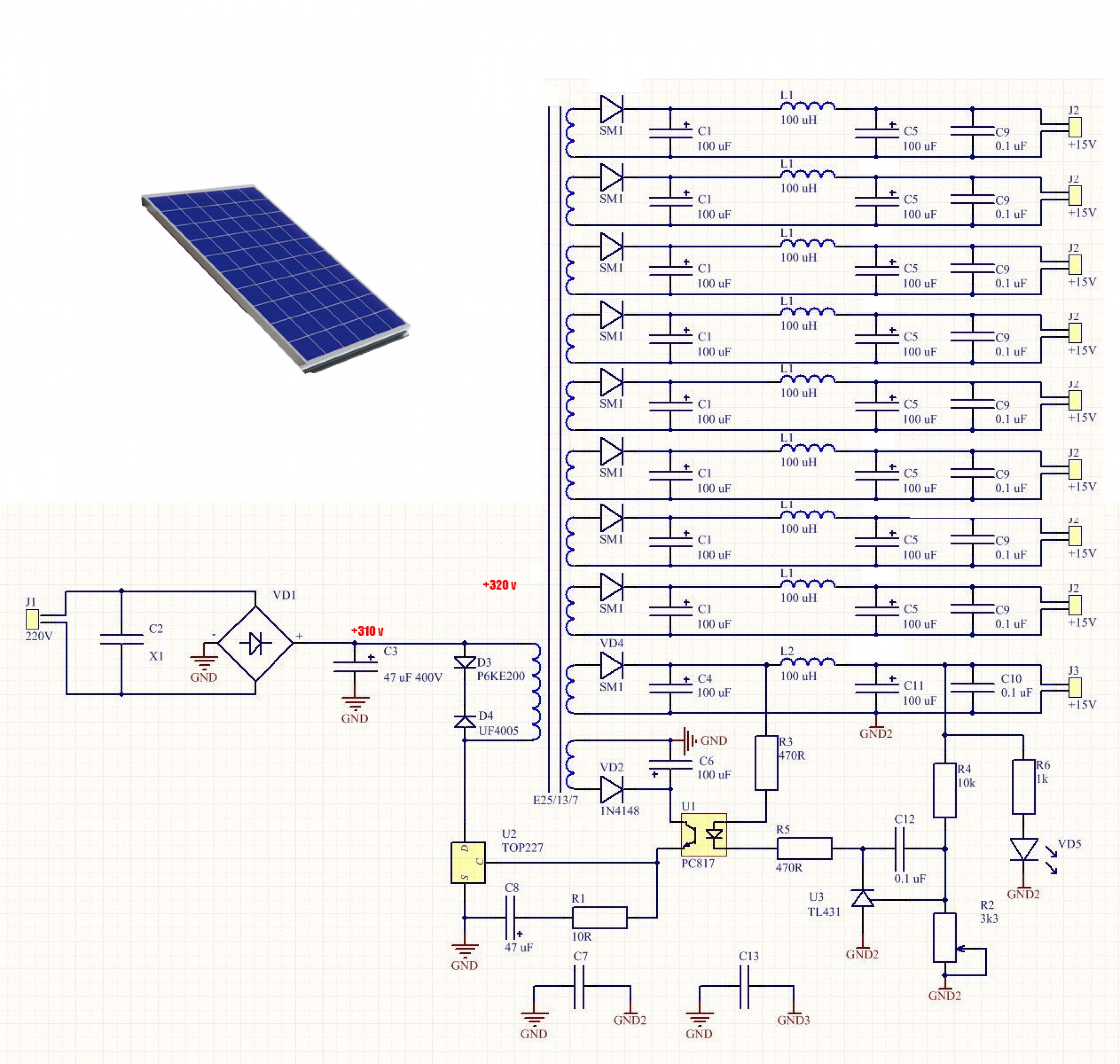

Народ, помогите идеей источника питания с 8 гальванически разделенными 15-18 вольтами для драйверов IGBT, что-то уперся в стену.

NE_XT пишет: Народ, помогите идеей источника питания с 8 гальванически разделенными 15-18 вольтами для драйверов IGBT, что-то уперся в стену.
А что, есть много вариантов? На сколько я знаю их всего два, купить готовые ДС-ДС вроде этого TMA 1515S или мотать транс с 8-ю отдельными обмотками!

А 8 штук то зачем? Это на 3 Фазы что ли?

Дмиртий пишет: А 8 штук то зачем? Это на 3 Фазы что ли?
Я выше писал про драйвера realstrannik.com/forum/etalon/197-invert...ami?start=1728#40071
теперь думаю как запитать , я не ищу лёгких путей
вот приблизительно так думаю:
Может кто поможет транс расчитать, я в этом профан полный.

все равно как на меня много. Вы это чо в розетку совать будете судя по схеме? Так проще просто обычный транс взять.

Дмиртий пишет: все равно как на меня много. Вы это чо в розетку совать будете судя по схеме? Так проще просто обычный транс взять.
Ну найти транс с 8 обмотками на 15-25 вольт наверное не реально, а мотать самому очень геморно. А на импульсник всего витков 200 надо, тем более не обязательно делать +-15в, хватит и +15 - 5, можно +15-9. И в железный транс придется ставить стабилизаторы на каждый выход и делать обмотки 20-22в на положительный выход и вольт 10-13 на отрицательный. Я лично за всю жизнь с нуля не один транс не намотал на железе, только вторичку перематывал, а вот импульсников перемотал много. Так что тут дело вкуса. Но если разобраться то 8 обмоток не надо, если на железе то хватит 6, а на феррите нужно мотать 7.

NE_XT пишет: Может кто поможет транс расчитать, я в этом профан полный.
Поможет PI Expert. И будете ощущать себя полным профессионалом.
