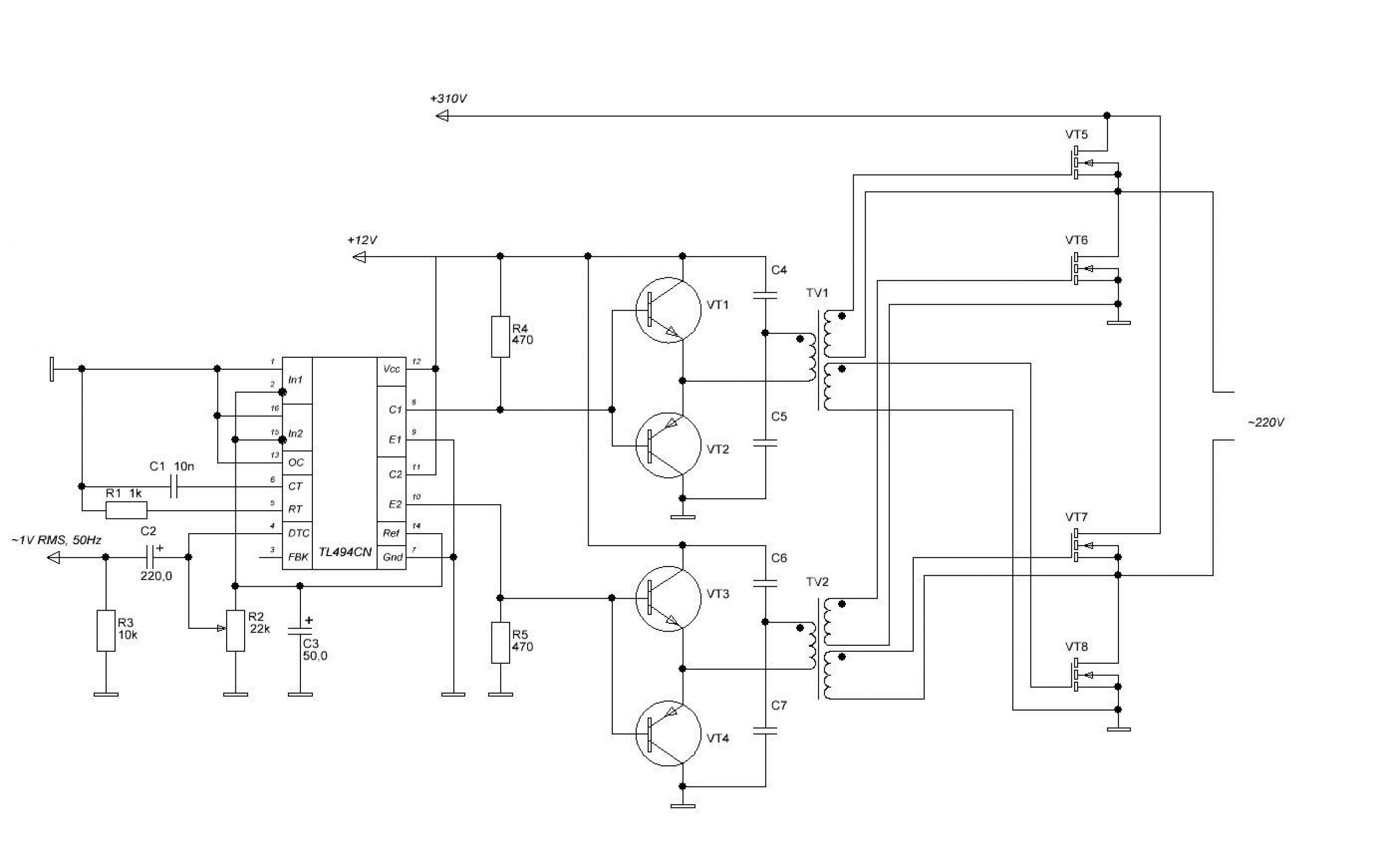

По большому счету,схемотехника инвертора(синус) аналогичен работе усилителя класса D.
10 года 8 мес. назад
NE_XT
Сообщений: 80
Инвертор синус 50 Гц своими руками #39897
ION пишет: По большому счету,схемотехника инвертора(синус) аналогичен работе усилителя класса D.
Вот такая схемка есть:
