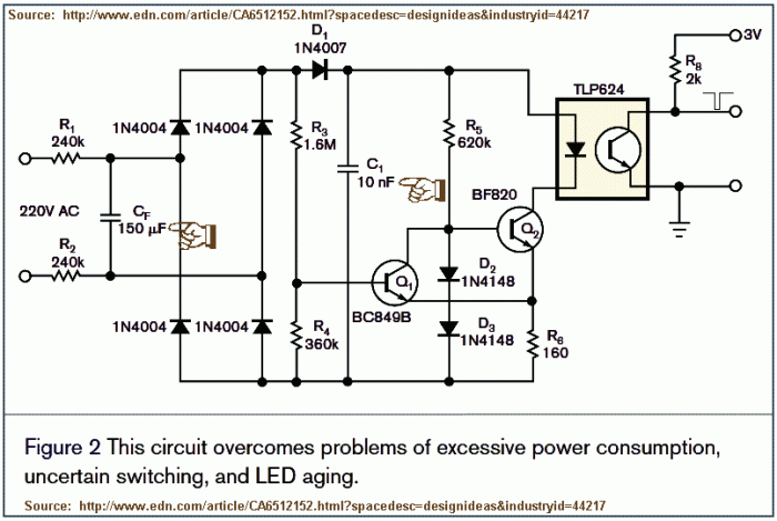

Предлагаю кусочек схемы (детектор нуля) заменить на:
