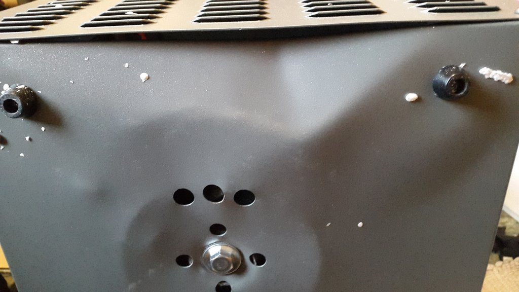

А на счёт МАП SIN "Энергия" HYBRID кто что может сказать - кто с ними уже сталкивался? - как их схема - на сколько она жизнеспособна? (на фото видна "Энергия", которую видимо кто то уронил :), интересно, она после этого ещё работала, или нет?)
