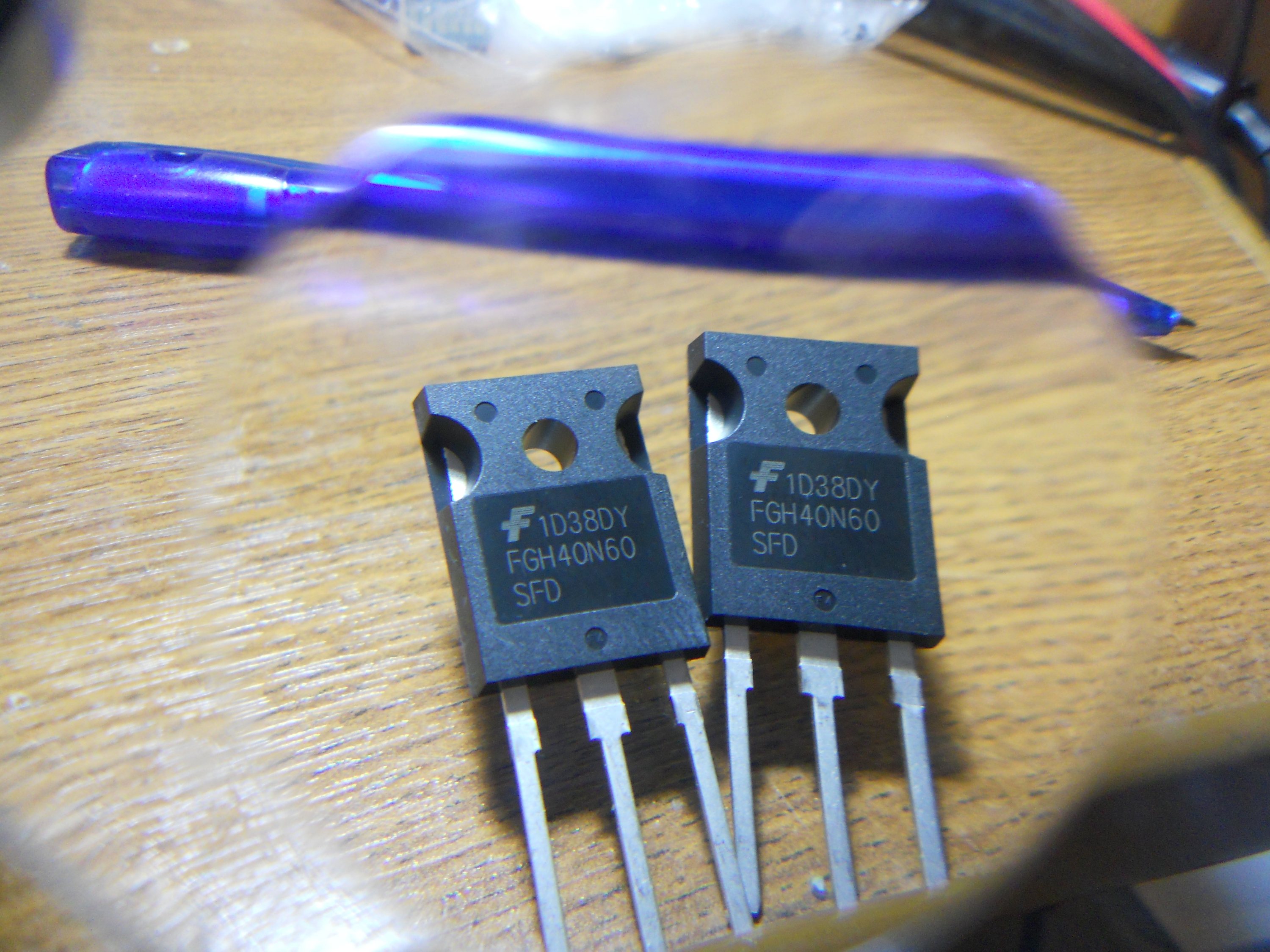

оба левые
www.fairchildsemi.com/datasheets/FG/FGH40N60UFD.pdf
Вот так должен выглядеть оригинал
смотрите внизу все размеры и вид!

Я так много попалил всего и не понял почему .
вот к примеру пуш-пул 24волта тест 2акум по 7ампер часов
включал выключал с нагрузкой без нагрузки вобшем полный тест. раз 20
Включаю 2акум 120 ампер чесов без нагрузкии все бах. первый пуск
я думаю что тоже левые транзисторы наверное.
не знаю что думать. больше.

Эталон+ пишет: оба левые
Да ? а почему не вот так ?
www.fairchildsemi.com/datasheets/SG/SGH40N60UFD.pdf
Теперь левые или нет ?

пояло пишет: Включаю 2акум 120 ампер чесов без нагрузкии все бах. первый пуск
В том инвертере, что чиню сейчас, часть деталей то же левые стоят, чать стоят не рассчитанные на его характеристики.
Входные мосфеты заменил все полностью, т.к они то же вот так вот взрывались по одному-два каждый день. Из тех ,которые поставил, после запуска один пробился, заменил, и теперь пока работают... Но боюсь, что то же заменил на фальшивку, но их я перед установкой протестировал на максимальное напряжение и на сопротивление исток-сток под большим током, все соответствует даташиту.

Civ1 пишет:
ну и посмотрите в чем их отличие

Civ1 пишет: Вот два транзистора, какой из них подделка ?
ВОТ ОРИГИНАЛ ПОКУПАЛ НА ЧИП И ДИП КОГДА РЕСАНТУ ДЕЛАЛ

Эталон+ пишет: ну и посмотрите в чем их отличие
Что не так? Все соответствует даташиту, немного размеры играют, но они в пределах допуска по даташиту.

vladmir67 пишет: ВОТ ОРИГИНАЛ ПОКУПАЛ НА ЧИП И ДИП КОГДА РЕСАНТУ ДЕЛАЛ
И? это ж FGH, а мои SGH там корпуска разные даже по даташиту.

vladmir67 пишет: У НИХ КРИСТАЛЛЫ РАЗНЫЕ , В КИТАЕ ТАКИЕ ВЕЩИ Я НЕ БЕРУ В ПЛАНЕ IGBT
Согласен, что разные, если работают по разному, а вот как определить визуально, что подделка? , покупают в китае разные магазины и тут продают...
