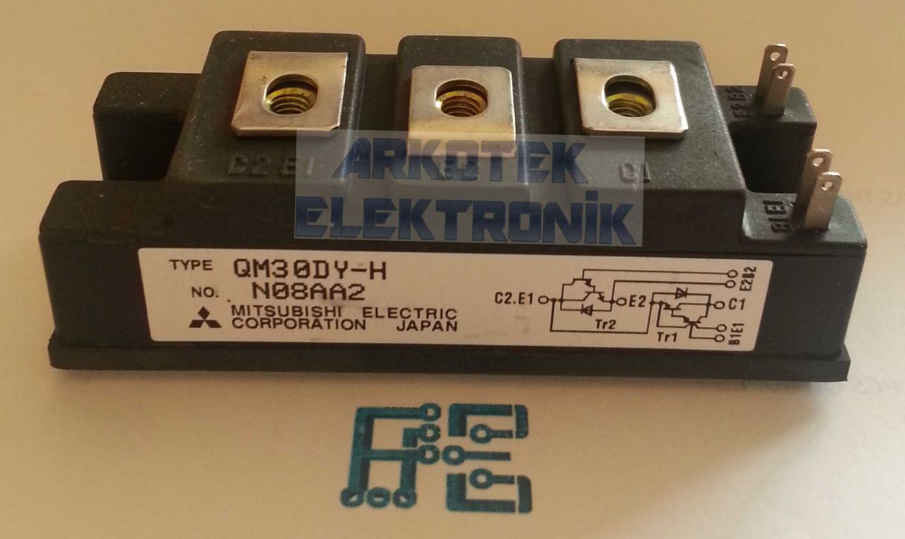

Дима,а можно использовать вот такие транзисторные модули?Могу купить недорого

Инвертор синус 50 Гц своими руками #35553
пробовать надо
и к ним драйвер надо

Инвертор синус 50 Гц своими руками #35555

Инвертор синус 50 Гц своими руками #35557
Проверять надо ничего не могу по ним сказать

Инвертор синус 50 Гц своими руками #35560
А то что они на биполярных транзисторах не чего страшного?

Инвертор синус 50 Гц своими руками #35564
Если будете делать, инвертор небольшой мощности и на трансформаторе, то можно попробовать. Только вот по частотам я не смотрел что там. Все старые частотники, были на биполярниках и вроде работали. Но как Вам уже было сказано, нужен другой драйвер, там мах 7 вольт на базу.
