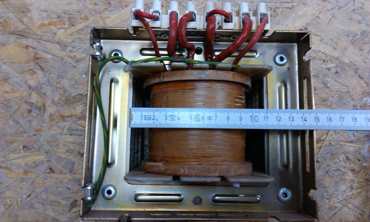

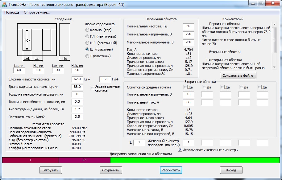

Доброго времени суток, уважаемые форумчане! Прошу Вас помочь разобраться в расчете трансформатора для DC-AC инвертора, питание 24 вольта, мощность от транса нужна 1000-1200 ВТ, имеется вот такой прибор (1фото), размеры (2фото), высоковольтная обмотка уже имеется диаметр провода 2мм, с отводами 200, 208, 220, 230 и 240 вольт, по низковольтной обмотке согласно расчетам от Эталона+ 24-10%/1,41=15 вольт получается. Чего я не знаю в программе Trans50Hz , 1 значение (амплитуды индукции), 2 какая должна быть (плотность тока) и 3 правильно ли выбрано номинальное и максимальное напряжение первичной обмотки? Скрин проги прилагается.

Для каждого сердечника аплитуда индукции будет отличаться (1,2Тл если трансформатор собран из нормальных пластин в принцыпе нормально). Плотность тока можете смело ставить 6А (провод - медь). Я считаю так - первичка 2 по 17.2 В, вторичка - отводы на 210 - 220 -230 В.

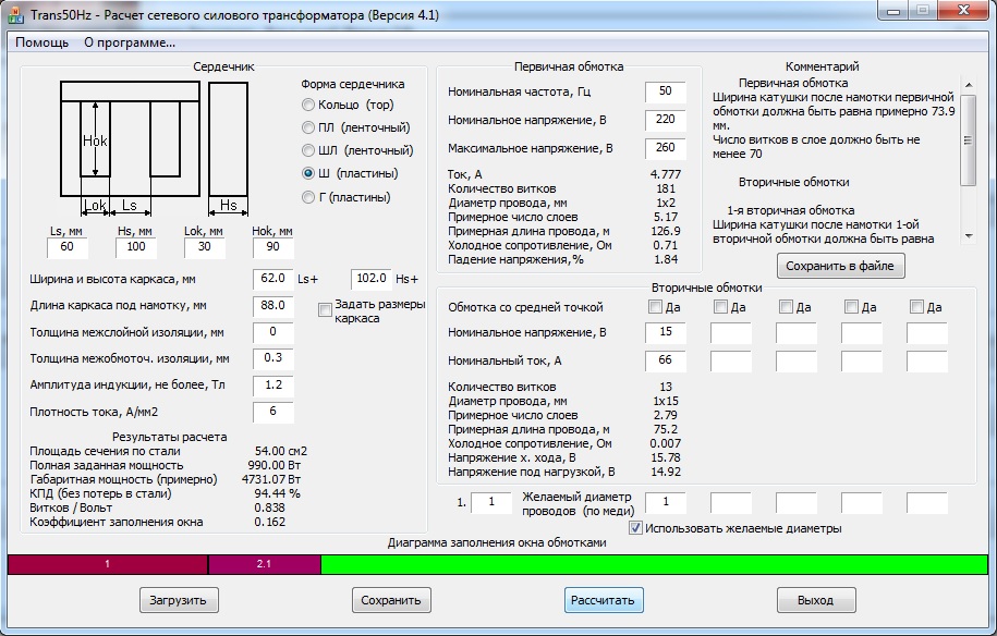

Пуш-пула не будет, будет мостовая схема включения. При плотности тока в 6 ампер, в проге изменилось количество провода в жгуте с 1мм-25шт на 1мм-15шт что радует :P вес транформатора около 18кг :woohoo:
