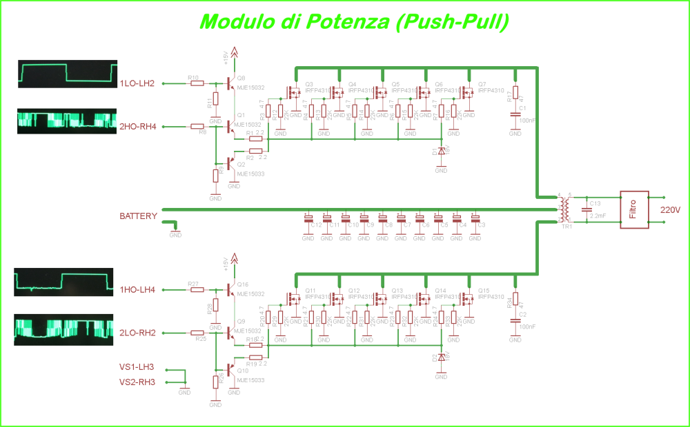

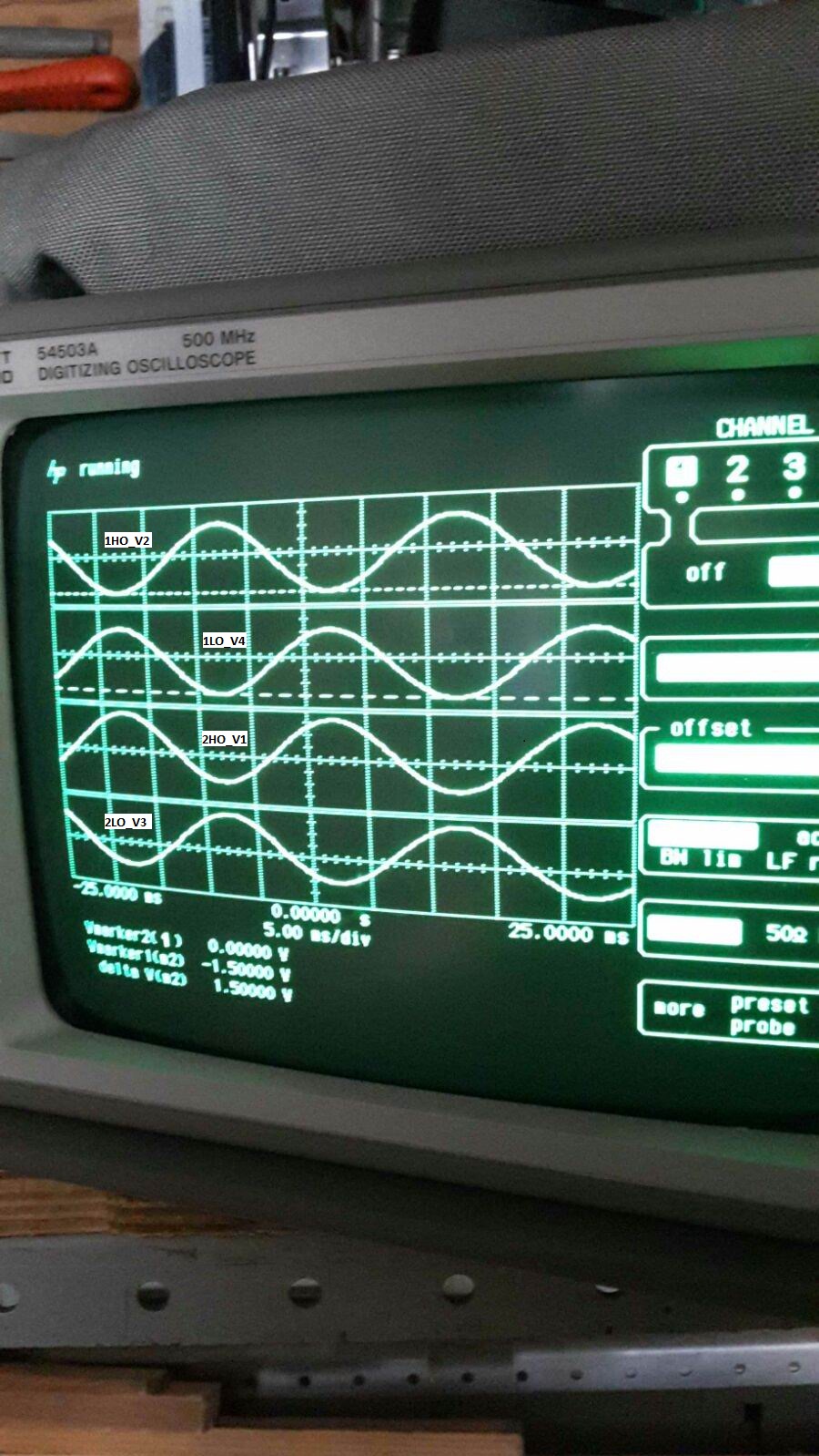

MegaVolt пишет: EG8010 ДВУПОЛЯРНАЯ МОДУЛЯЦИЯ (bipolar modulation) EGS002
На фото выходы платки сглаженные RC цепочкой.
Интересно было бы взглянуть на ключи.
Много вопросов. Нужны ли снаберы?
Каково Мёртвое время от "сквозняка"?
Коэф. заполнения(модуляции)?
Дискретность???(кол. точек шим на периоде)
10 года 11 мес. назад 10 года 11 мес. назад от Эталон+.
Эталон+
Сообщений: 1255
Инвертор синус 50 Гц своими руками #30010
на первые два вопроса ответ в даташите на EG8010
до 1-2 киловатт можно обойтись без снаберов

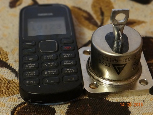

Чо то у меня не срослось. сложил схемку для пуш-пула - все работает. Нагрузил оптронами 4н35. Чоб не делать развязку включил выходы последовательно. Опосля кт 827 и на выходе ткд 265 www.laborant.ru/eltech/05/1/5/01-98.htm .
результат- напряжение вместо 220 - 180 вольт и очень греются выходные транзисторы. Наверное все это не тянет частоту 8010. может у кого есть схемка чего то подобного на частоте не более 5 кГц? попробую поставить сегодня чего то импортного с лучшими характеристиками.
