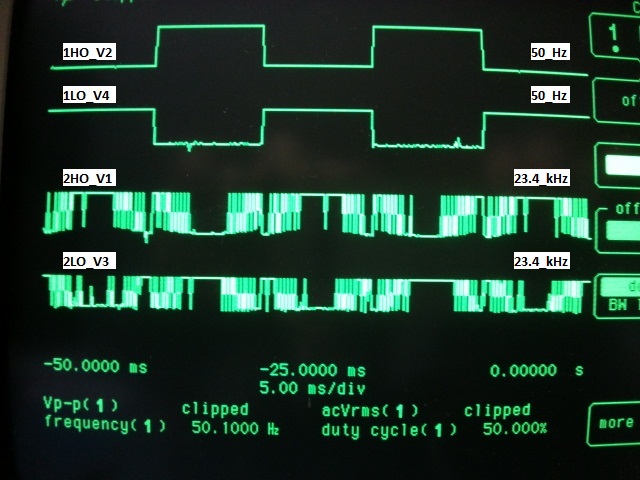

EG8010 ОДНОПОЛЯРНАЯ МОДУЛЯЦИЯ (unipolar modulation) EGS002

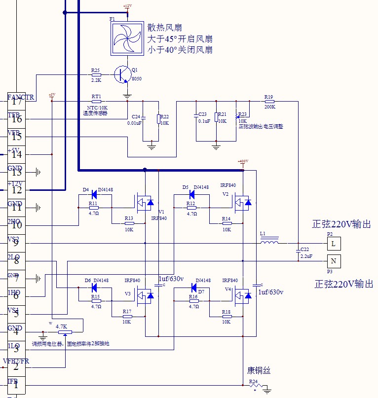

Появилась на алли вот такая платка на TDS2285,стоит 35 бакинских

Дима смотри не биполярная модуляция посмотри на 2 вывод платы

этот вход можно использовать и для биполярной и для рег частоты по моему

Партизан пишет: смотри не биполярная модуляция посмотри на 2 вывод платы
Это не биполярная модуляция.
У вас приведена схема однополярной модуляции с частотным регулированием.
Пожалуйста прочтите паспорт на русском языке, любезно предоставленный автором форума.
