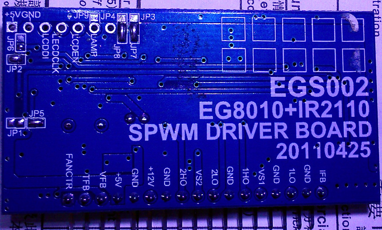

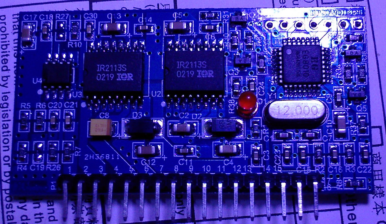

Эталон+ Вы перепаивали перемычки на плате EG8010 (JP..), особенно те что отвечают за мертвое время или вся надежда только на 1,2nS от IR2110? С завода они идут с перемычками на 0,3nS, что явная смерть для IGBT.
11 года 2 нед. назад
Эталон+
Сообщений: 1255
Инвертор синус 50 Гц своими руками #27527
ничего я не перепаивал
как установленно китайцами так и стоят они
все прекрасно себя чуствует
