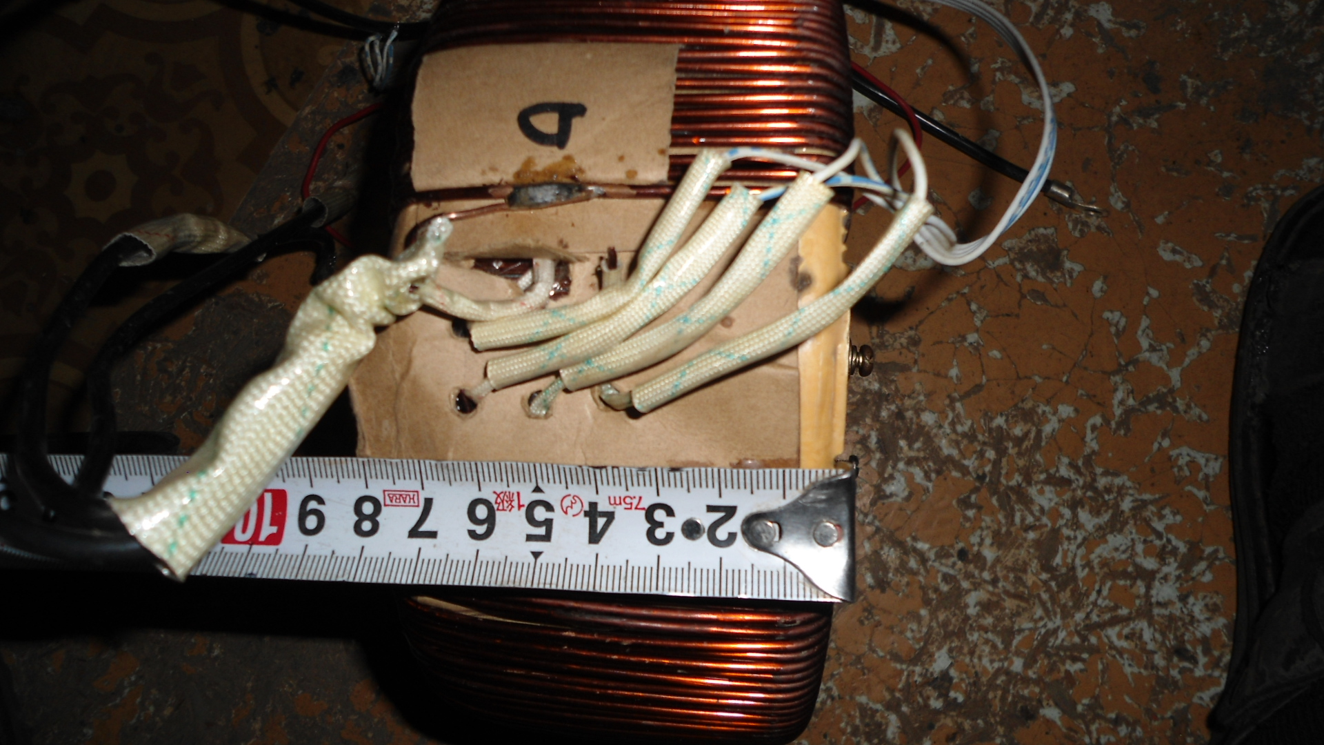

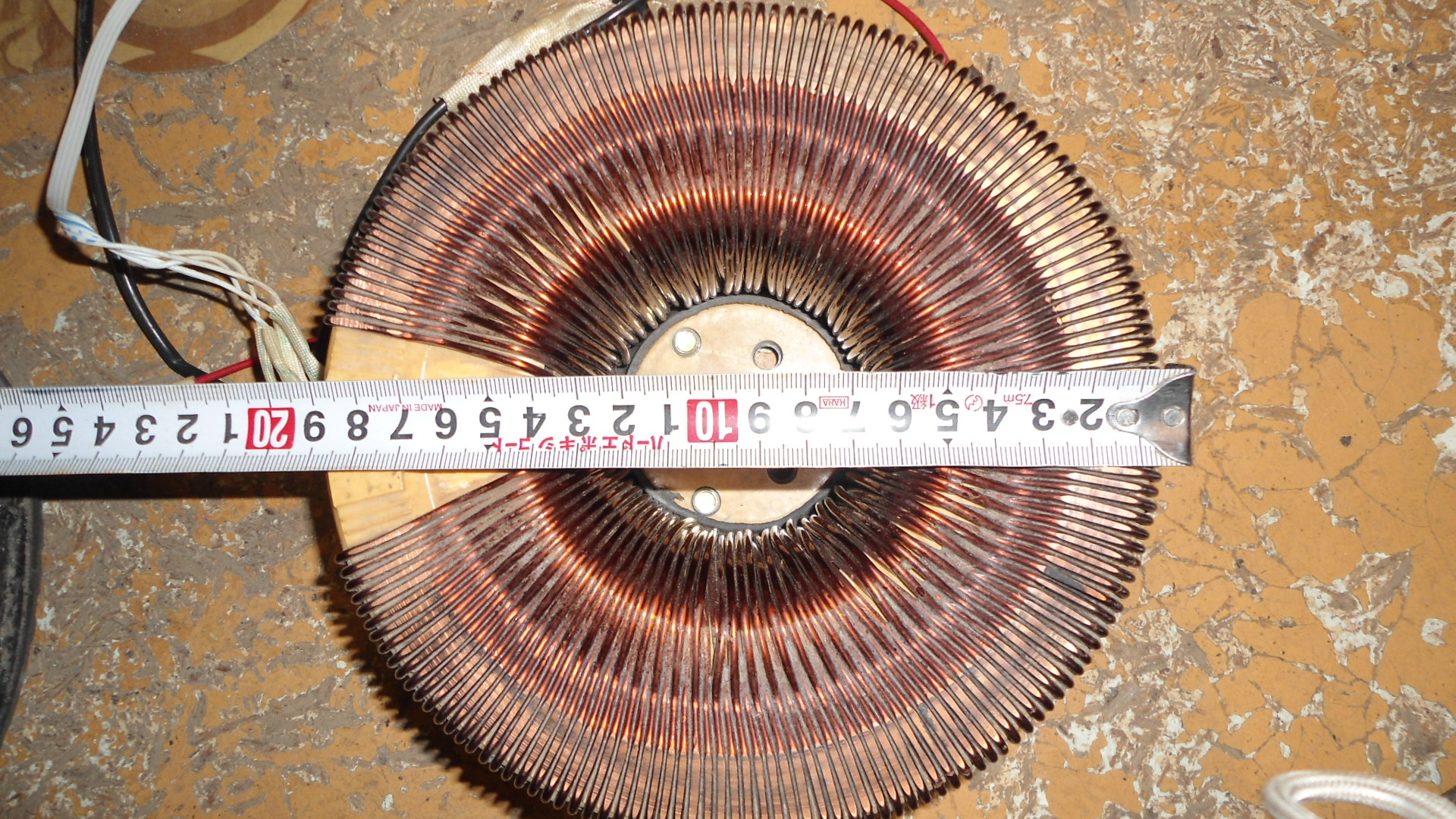

Здравствуйте Дмитрий! случайно нашёл эту тему.готовлю комплект к сборке однофазного инвертора 12 на 220 4.5квт на нч транформаторе, хотел сначала на биполярных, но понял что лучше на полевиках, выписал на али irf3808? жду, а пока мозгую про трансформатор, подключил его на 220- на дополнительных обмотках вышло 2по 11.2в+7.3в, а по сетевой край минимум 150в , край максимум 258в , медь, может она и пойдёт? хватит ли места для шины 12в? не встречались такие трансы?

это не транс это латр
и 12 вольт маловато для 4,5кило

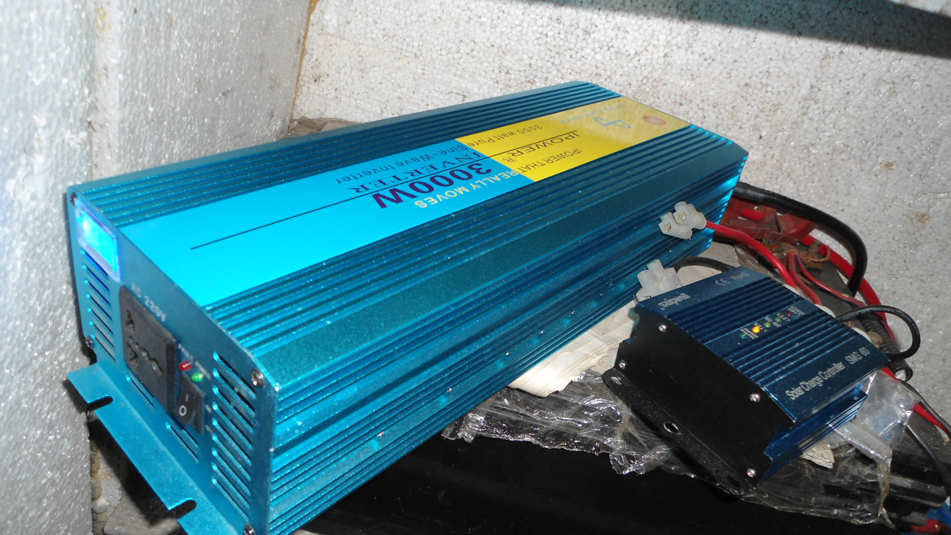

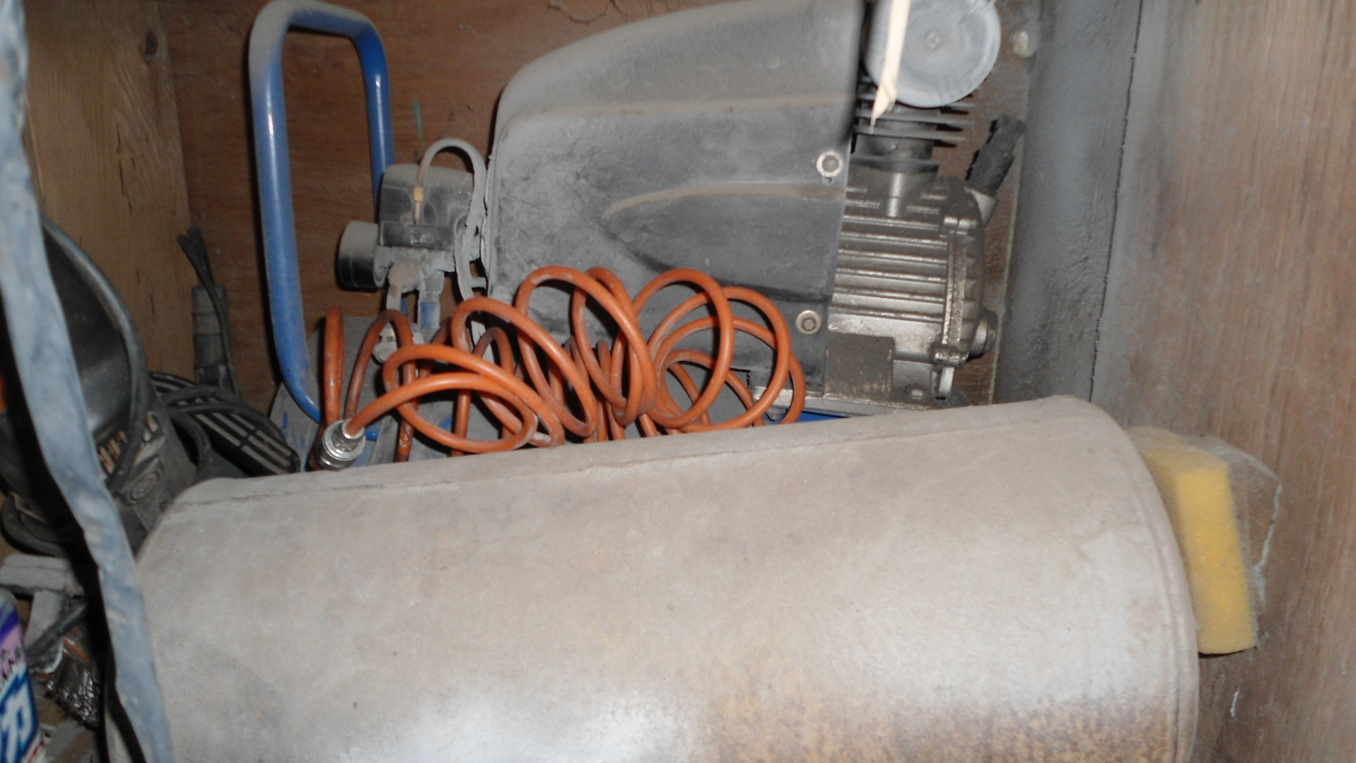

купил китайский , не запускает компрессор 2.2 квт, гудит и всё, хотя в защиту инверт не уходит, не любит он больших пусковых токов, попробую на трансф. я машины крашу иногда , и бывает только отвердитель в краску - а свет вырубили... не часто , но обидно, и накладно

Николос пишет: купил китайский , не запускает компрессор 2.2 квт, гудит и всё, хотя в защиту инверт не уходит, не любит он больших пусковых токов, попробую на трансф. я машины крашу иногда , и бывает только отвердитель в краску - а свет вырубили... не часто , но обидно, и накладно
А он как бы и не должен его запускать, все такие инверторы, тянут двигателя 1/3 от своей мощности. У Вас 3кВт, соответственно он потянет двигатель 1 кВт. Прочитайте любую документацию на такие приборы, даже те что по 10 кВт и выше. А Вы что думаете что Китайцы будут Вам об этом говорить! Я вот то же получил EG8010, вместо тантала стоит керамика, как бы не критично, но очень не приятно!(((
