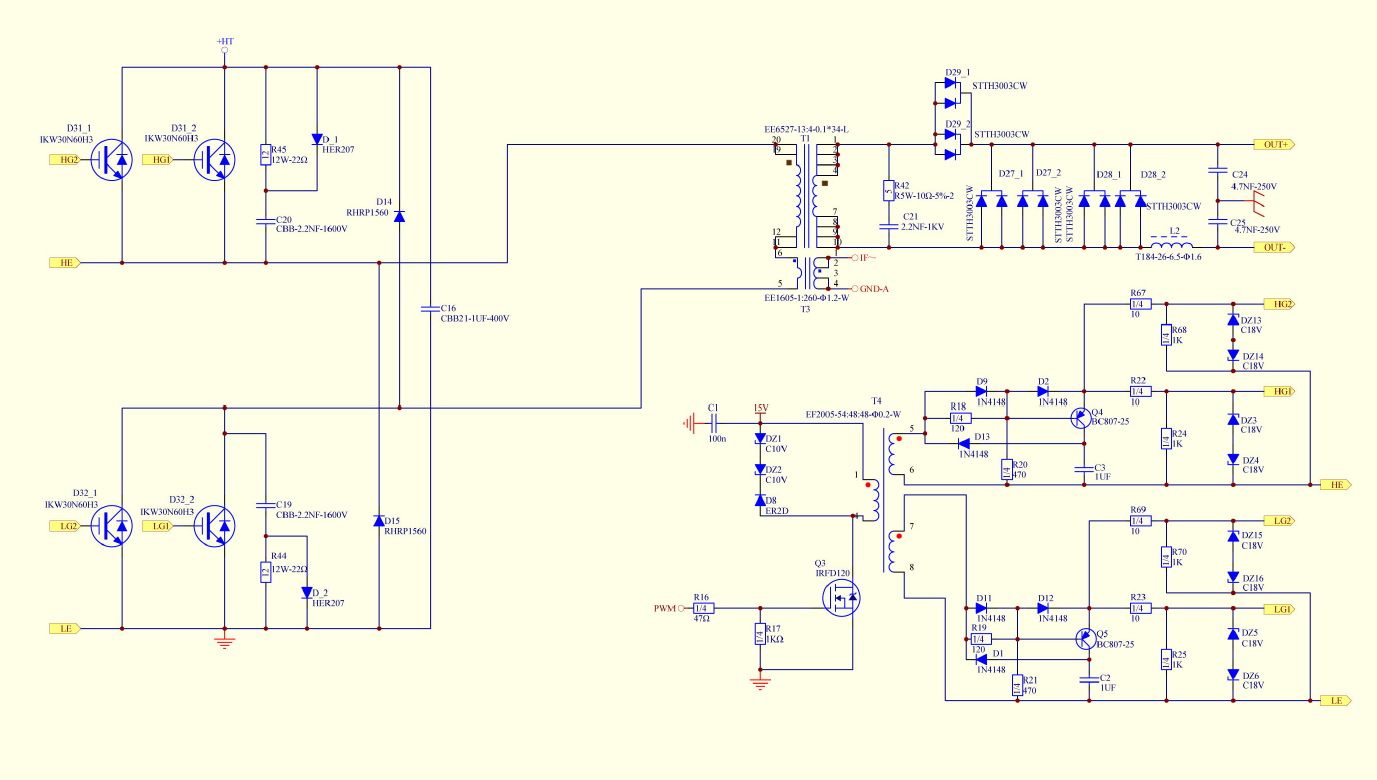

Инвертор синус 50 Гц своими руками #10978
несимметричиный мост, когда по диагонали 2 транзистора, а в другой 2 диода.

Инвертор синус 50 Гц своими руками #10998
Не очень хорошо разбираюсь в электронике.
Почему такая маленькая заявленная мощность, если ключи 40 Амперные (даже при 100O)?
Насколько я понимаю, если заменить некоторые детали по напряжению на 600v,
то данную схему можно будет использовать как стабилизатор переменного тока?
(Очень полезно для деревни, где напряжение может упасть до 160V)?
